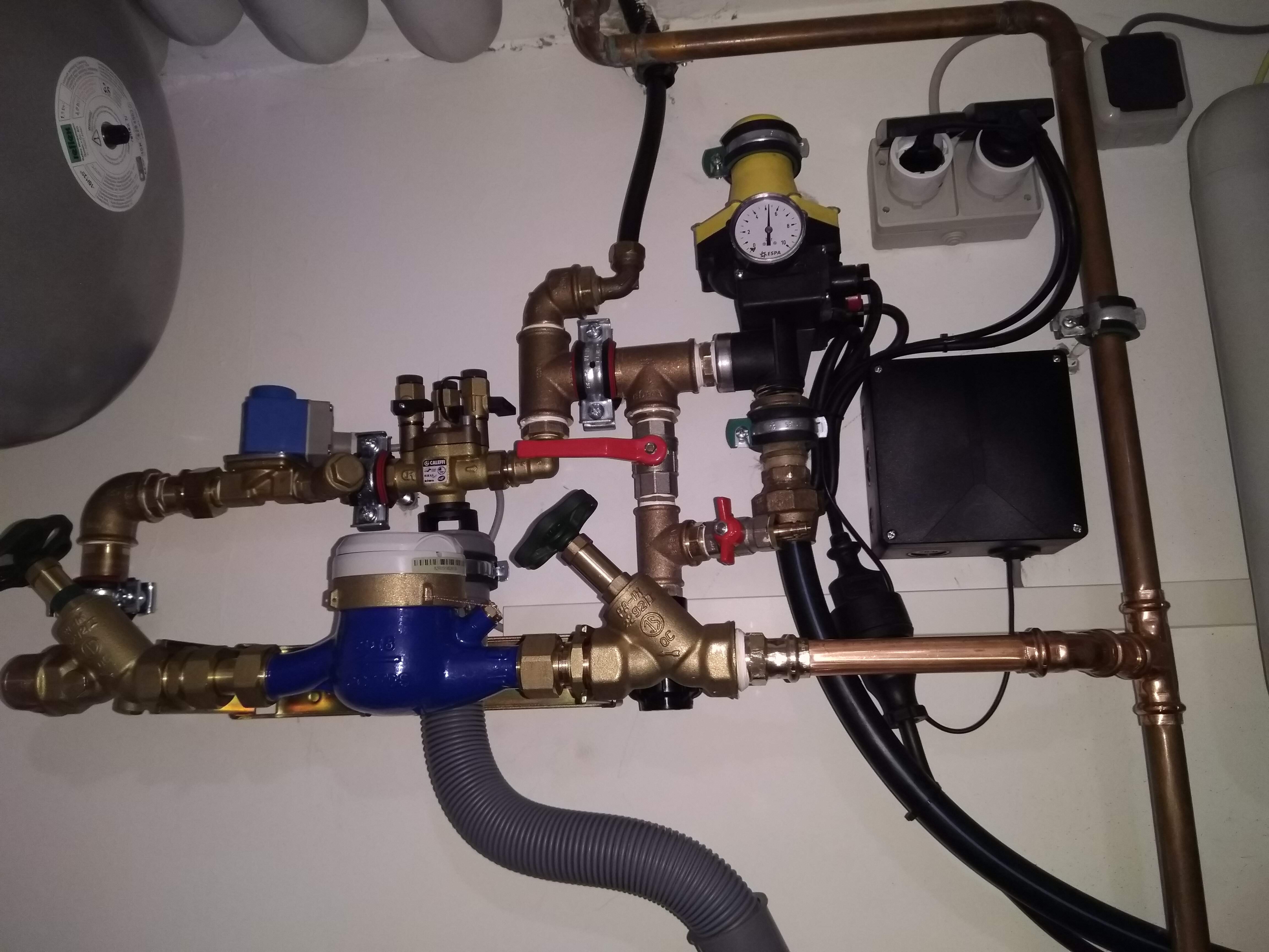

    So sieht die fertige Installation dann aus.
    In dem Schwarzen Kasten rechts befindet sich der TFK, zur Erfassung des Füllstandes. Oben drüber sind zwei Zwischenstecker Installiert, einer wird zum schalten der Zisternenpumpe verwendet, das Gerät mit dem Manometer. Der zweite schaltet ein Magnetventil, im Bild ganz links, mit dem blauen Kopf. Wenn die Zisterne leer ist, dann bekommt der Benutzer ein Mitteilung. Über diese Steuerung kann dann auf Frischwasser Nachspeisung umgestellt werden.

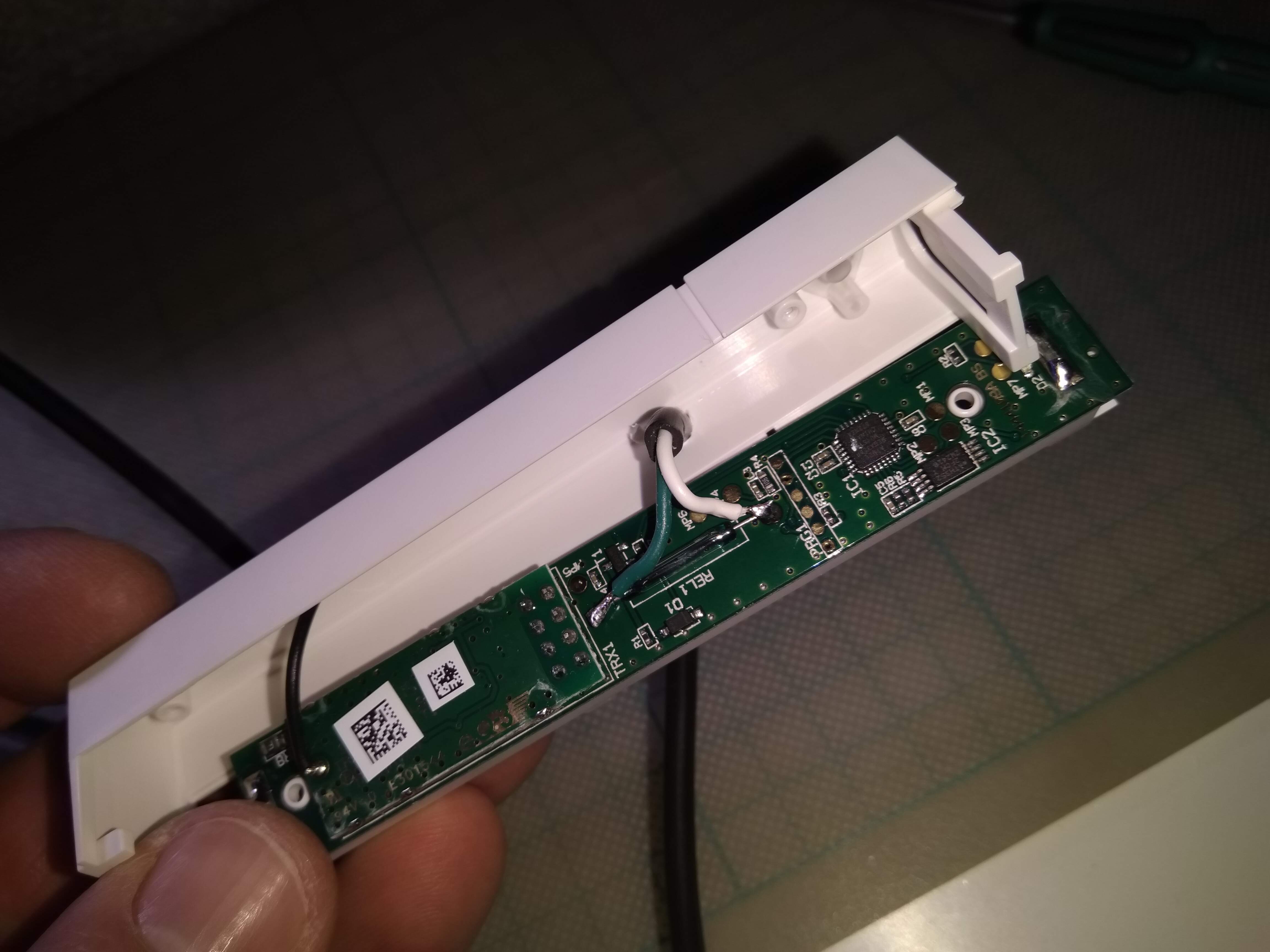

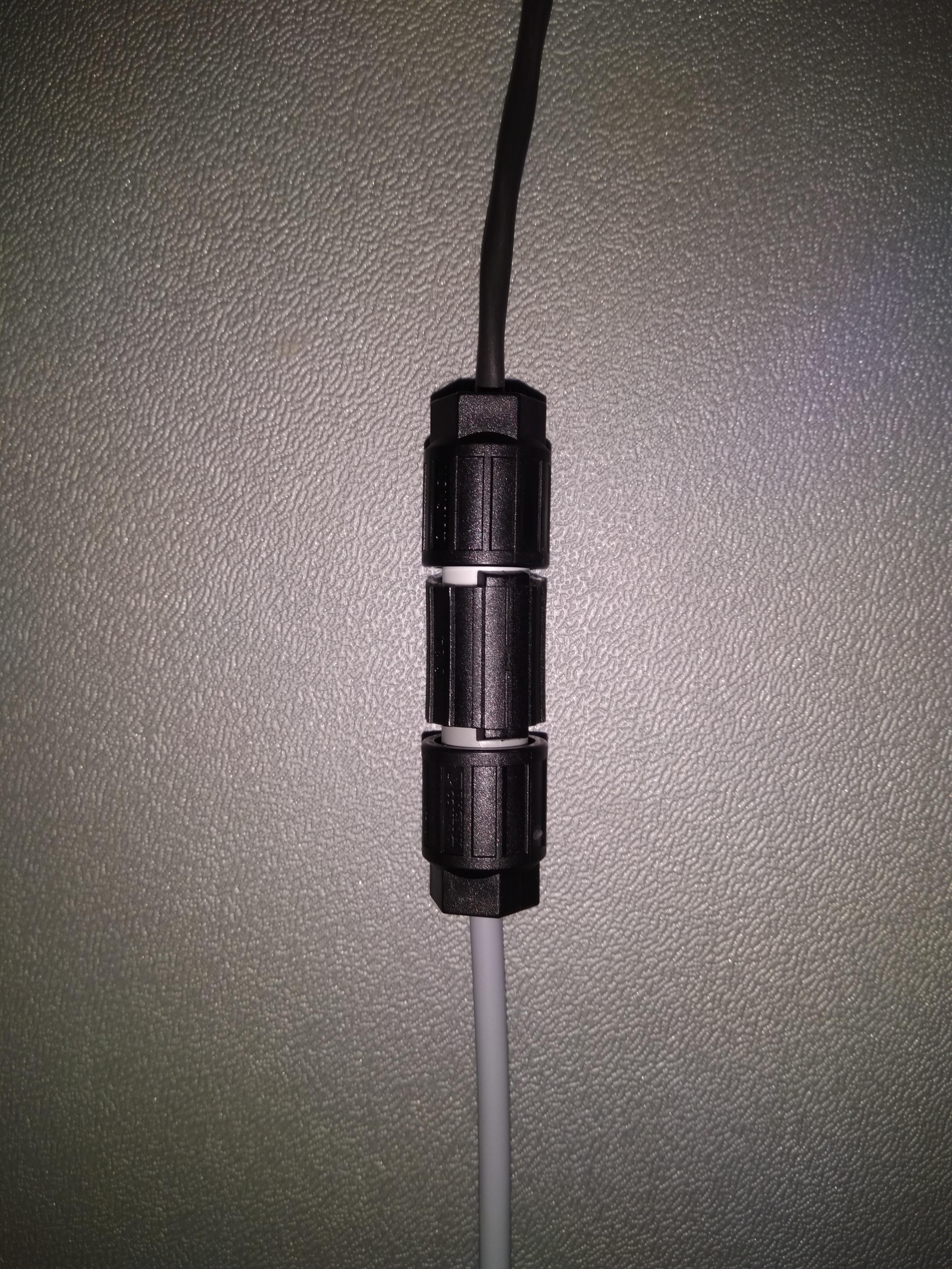

    Vorbereitung des TFK. An diesen habe ich eine 25m lange, 2 adrige Leitung angelötet. Um den Füllstand zu erfassen.

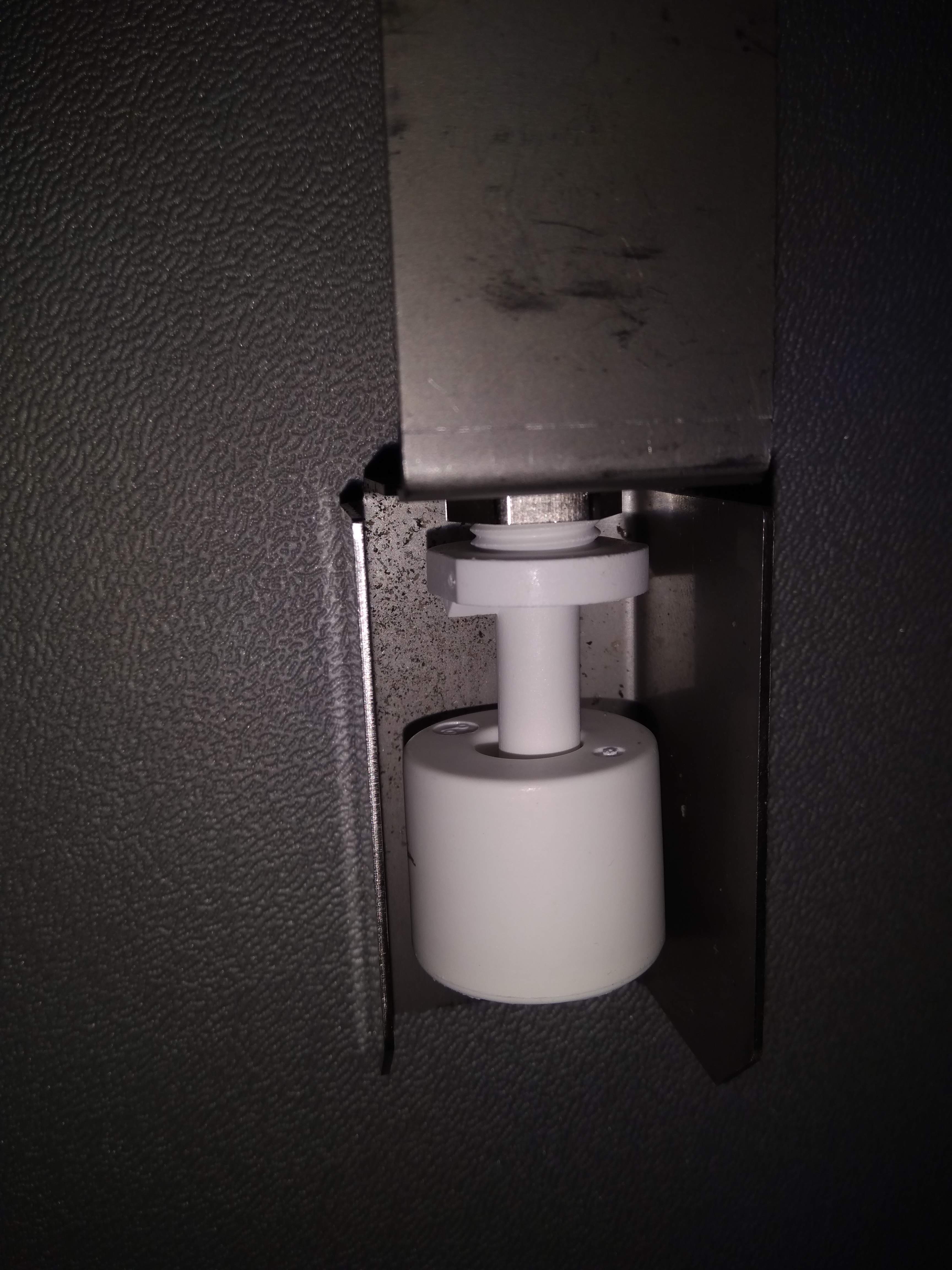

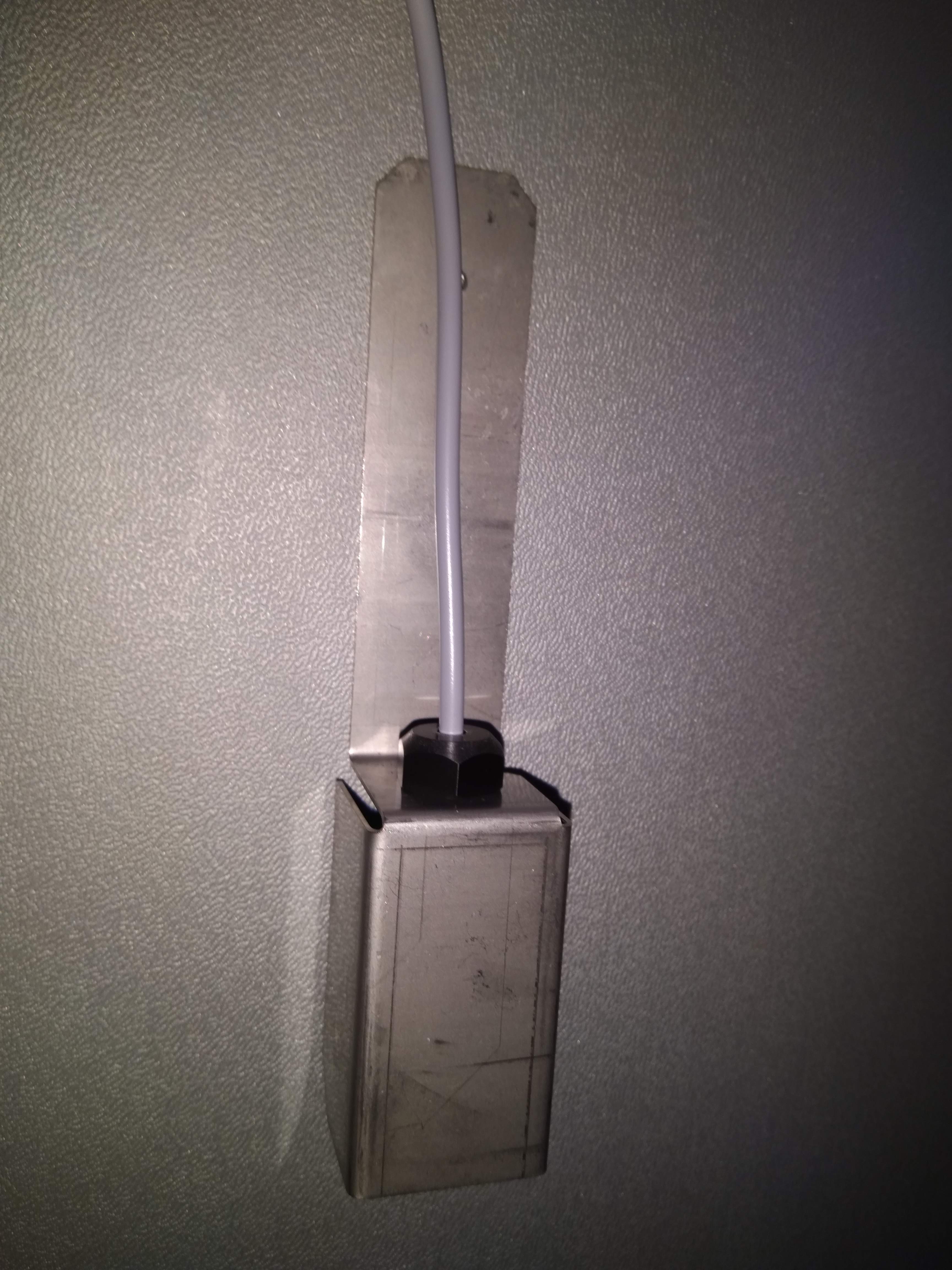

    Der Magnetsensor kann hierbei installiert bleiben. Es gibt hierdurch keine Beeinträchtigung in der Funktion. An dieser Leitung wird mittels einem Tauchdichtem Verbinder ein Schwimmerschalter montiert.
    Dieser wird in der Zisterne so montiert, wenn Die Pumpe den Behälter maximal entleert hat, diese also nicht mehr fördern kann, dann soll der Schwimmer in der untersten Position sein. Der Kontakt also geöffnet.

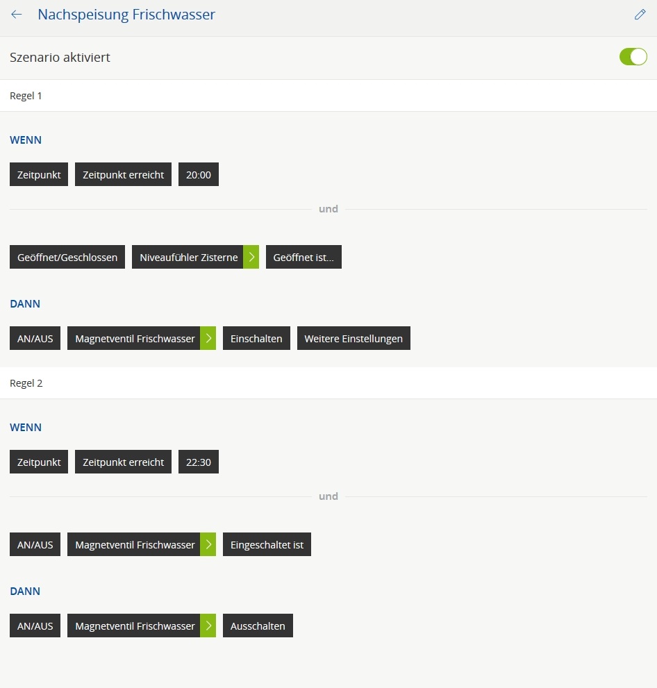

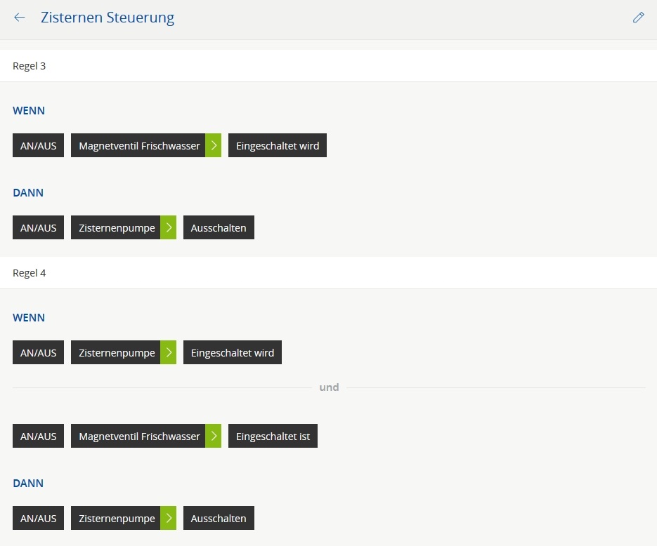

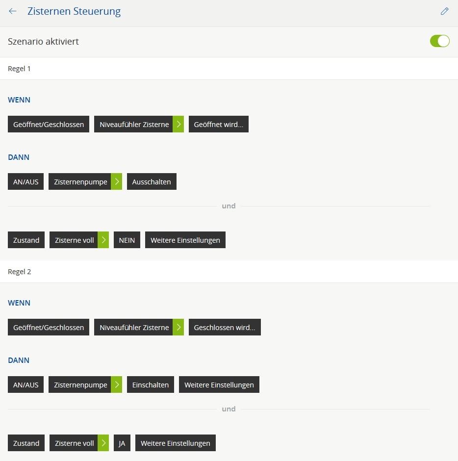

    Die Szenen hiezu sehen folgendermaßen aus. Zuerst einmal die Grundlegende Steuerung, Zisterne leer Pumpe aus.
    Hier noch die Funktion wnn zwingend mit Frischwasser auf dieser Leitung gearbeitet werden muss. Z.B zum befüllen eines Pools.

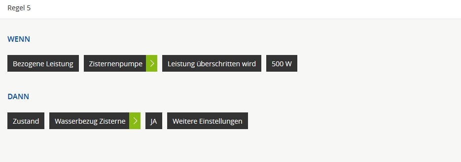

    Eben falls kann über die Medion Zwischenstecker die Funktion verwendet werden, mit der Leistungsaufnahme. Durch öffnen des Wasserhahns, gibt es einen Druckabfall in der Leitung. Der Druckschalter schaltet die Pumpe wieder ein. Leistung wird bezogen und dies kann als Nachricht ausgegeben werden. Entweder als Warnung bei Kleinkinder, wenn diese aus dem Hahn trinken wollen oder zu detektierung von Kleinlekagen gegeignet.
    Desweiteren habe ich noch eine automatische Nachspeisung von Frischwasser vorgesehen. Wenn Zisterne leer, dann soll in einem Zeitfenster das Magnetventil eingeschaltet werden, für die Automatische Gartenbewässerung. Außerhalb dieser Zeit kann die Nachspeisung über die App gesteuert werden.
