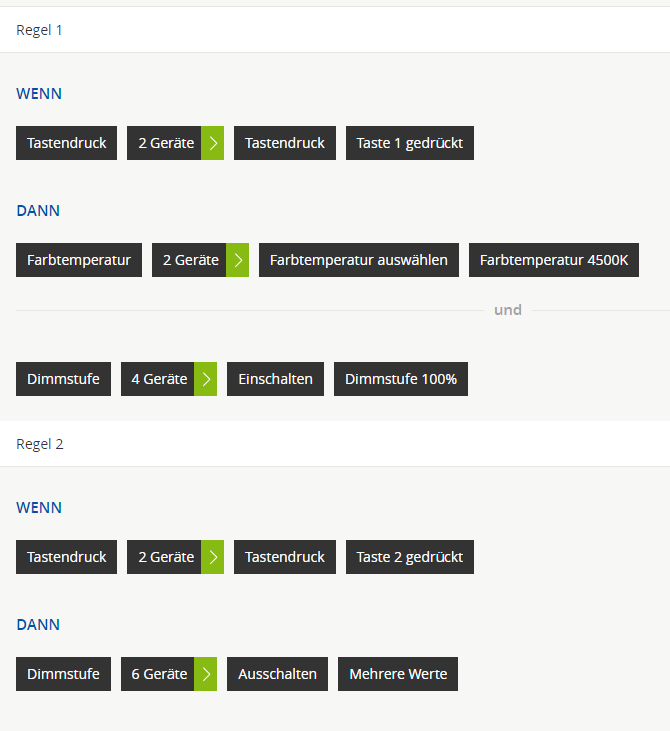

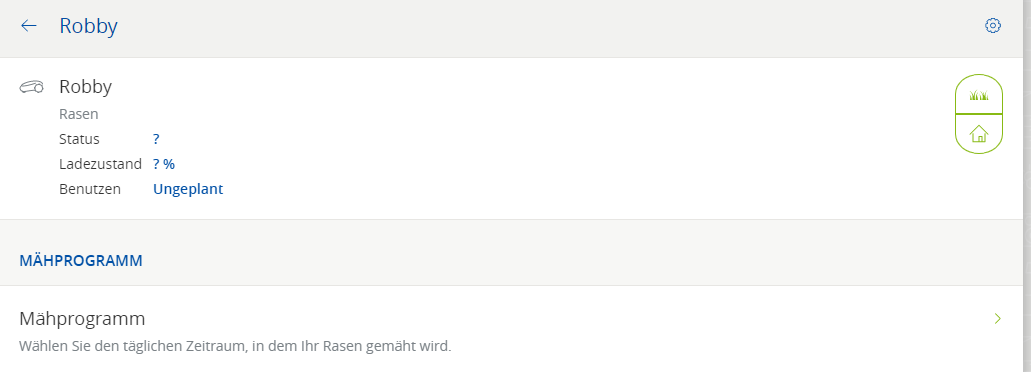

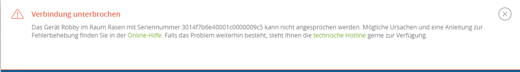

Ich habe einen Raum an dem an 2 Türen jeweils ein Wand Taster hängt. Beide Taster Steuern QUASI 1 Szenario. als auf Tastendruck Lichter im Raum an oder aus je nach Zustand. seit gestern Abend sind beide gleichermaßen ohne Funktion. Bei Tastendruck blinken sie 3 mal. Es wurde nichts geändert. Batterie raus nehmen und zurücksetzten brachten nichts. lt. App sind sie aber Verbunden. hat wer ne Idee. Ist halt nervig wenn man kein Licht anmachen kann. Hab echt alles Versucht, das 3 mal Blinken bleibt. Edit. Hab doch was verändert. Hab meinen Robolinho wieder eingebunden.

Hast du das Szenario schonmal neu erstellt? Oder ausprobiert, ob die Wandtaster in einem anderen Szenario funktionieren? Batterien getauscht?

Sagen wir mal so. Ich hab's nicht neu erstellt sondern mal deaktiviert und wieder aktiviert. Hab's auch mal verändert und neu abgespeichert( zuminestens einen resettet). Der Rest funktioniert so wie es soll. Ist aber schon ein blöder Zufall das beide gleichzeitig ausfallen. Hab aber schon die Vermutung das es mit dem Einbinden vom Robolinho zusammen hängt. Werde aber mal dein Tipp versuchen mit dem neu erstellen vom Szenario.

Durch Dimmstufe 4 Geräte Ein/Ausschalten. Wenn ich mir das so anschaue hast du Recht, schaut iwi komisch aus mit der Dimmstufe 100%. Hat aber perfekt funktioniert.Sagen wir mal so. Ich hab's nicht neu erstellt sondern mal deaktiviert und wiede...
Seltsam. Da müsste eigentlich "Dimmstufe > 4 Geräte > Ausschalten" stehen.Sagen wir mal so. Ich hab's nicht neu erstellt sondern mal deaktiviert und wiede...
Und die Farbtemperatur muss auch nicht enthalten sein in der Ausschaltregel. -
Ist ja so gedacht, das es egal ist welche Taste gedrückt wird. Heist das Toggle? Wenn Taste 2 oder 1 gedrückt wird und das Licht ist an, dann geht,s aus. Wenn Taste 1 oder 2 gedrückt wird und das Licht ist aus, dann geht's an mit der Farbtemperatur. Wie gesagt hat eigentlich funktioniert bis Gestern.Sagen wir mal so. Ich hab's nicht neu erstellt sondern mal deaktiviert und wiede...
Verstehe. Ja heißt Toggle. Nutze ich nicht. Dann kann es natürlich schon sein, dass das Szenario so aussehen muss.Sagen wir mal so. Ich hab's nicht neu erstellt sondern mal deaktiviert und wiede...

Sind ja beide gleichzeitig. Zurück gesetzt und Batterie raus hab ich schon gemacht. Ohne Erfolg. Ich hab jetzt mal den Vorschlag von Dohnaudrohne versucht und ein neues Szenario erstellt. Beim Drücken von Taste 1 schaltet jetzt 4 Leuchten ein. Taste 2 soll alle vorhanden Leuchten in dem Raum ausschalten. Wenn ich jetzt über die Hue App 2 Leuchten zusätzlich einschalte werden die über das Szenario nicht wieder ausgeschaltet obwohl es im Szenario hinterlegt ist. Die 4 die mit dem Taster eingeschalten werden, werden auch wieder ausgeschaltet, die 2 anderen eben nicht. Ich denke es hat was mit dem Einbinden vom Robolinho zu tun.Als erstes bitte mal den Wandtaster zurücksetzen und dann mit den vorhandenen Ei...

oder das normale Verhalten vom letzten Jahr. Das war der Grund warum er noch bis letzen Jahres auf der V1 lief. Die Verbindung hielt noch nie länger wie 3 Tage.
Einen Zusammenhang mit dem Robo halte ich für extrem unwahrscheinlich. Kannst Du bitte mal für zwei Stunden die erweiterten Logs einschalten, dann mal das Problem durchspielen (also mit dem Taster die vier Hues einschalten, dann mit der Hue-App die zwei zusätzlichen Hues einschalten, dann mit dem Taster alle sechs abschalten.Zwischen den einzelnen YSchritten bitte jeweils fünf Minuten warten, damit man in den Logs eine Trennung der Vorgänge erkennt. Dann nach weiteren 15 Minuten die Logs hochladen und mir Bescheid geben, zusammen mit der Seriennummer der Zentrale: Michael.Sagner.extern@innogy.com
Kanns versuchen. Der die Tasten drücken kann ist gerade ausser Haus. Ich darf ja noch Arbeiten. Aber das mit dem Robolinho ..... hat sich überhaupt nix geändert seit letztem Jahr. Das wäre mir im Moment sogar wichtiger. Dachte die Updates haben die Stabilität verbessert. Hab sonst keine Möglichkeit ihn zu Steuern.Einen Zusammenhang mit dem Robo halte ich für extrem unwahrscheinlich. Kannst Du...
