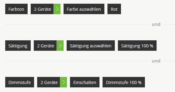

Du bist auf einem guten Wege und Dein Vorgehen hört sich richtig an. Allerdings hast Du Dummstufe, Farbe und Sättigung zusammen mit Farbtemperatur gepackt? Dimmstufe und Farbtemperatur oder Dimmstufe mit Farbe und Sättigung sollte angewendet werden, dann klappt es auch.
Dieser 3er-Block ist im Szenario erforderlich, wenn du ein farbiges Hue-Leuchtmittel einschalten möchtest.
Hallo und Danke für den Tip. Hat mir sehr geholfen, es läuft... Aber daruf muss man natürlich erstmal kommen

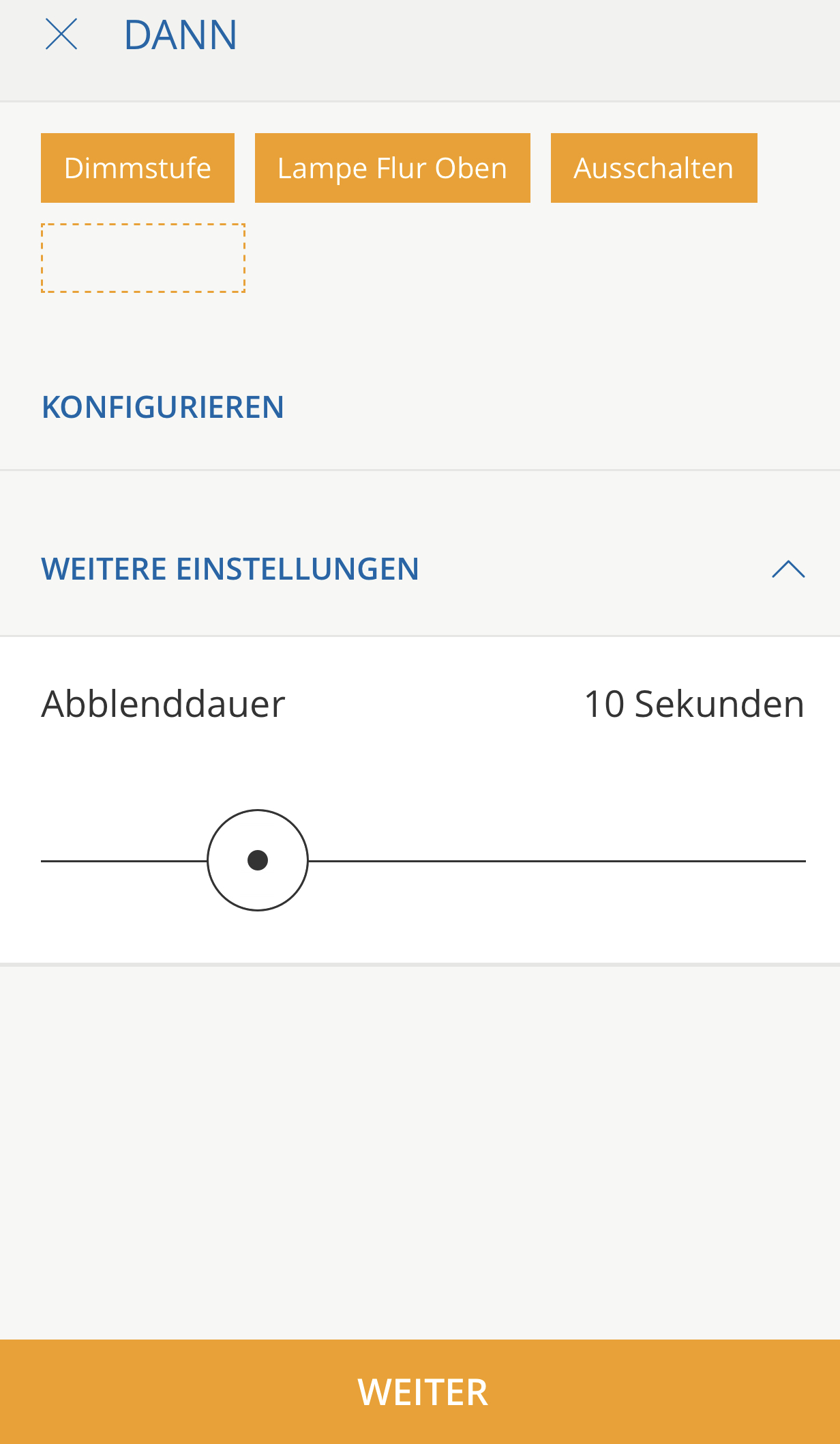

Da ich ja neu bin bei Philips Hue, hier noch eine Frage zu diesem Thema: In der Hue App gibt es die Funktion "Schlafen gehen". Hier kann man einstellen, in welchem Zeitraum das Licht langsam erlischt. Ich finde, das ist eine tolle Funktion. Läßt sich das auch über ein Szenario von Innogy/livisi einstellen? Danke

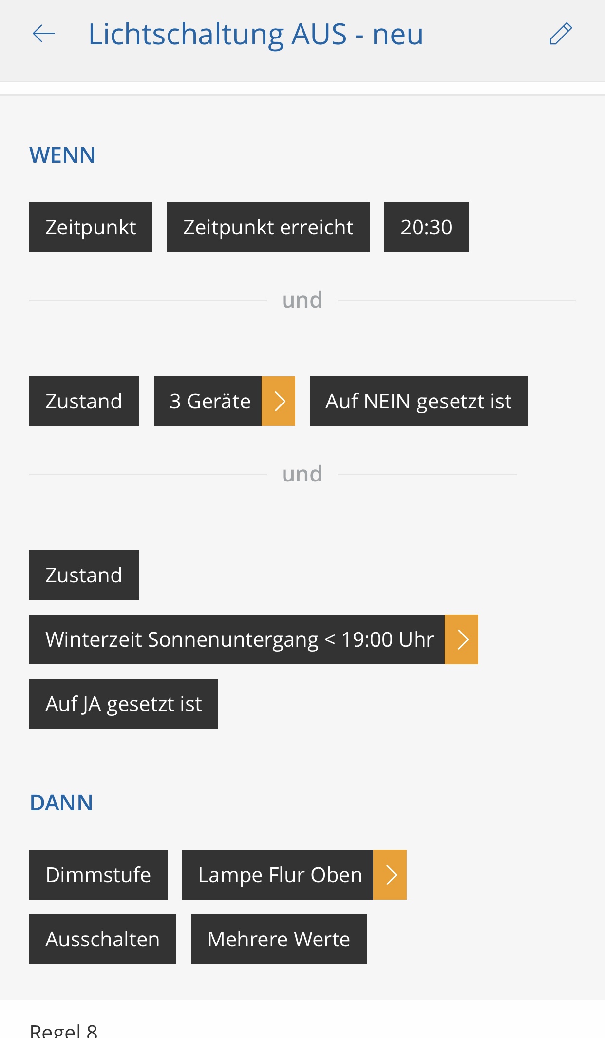

Es gibt die Funktion Dimmstufe Ausschalten und dort „Mehrere Werte“, da kannst Du eine Abblenddauer einstellen. Brauchst nur einen Auslöser wie einen Schalter, einen Zeitpunkt, Sonnenuntergang, Zustand etc..
Hier mal exemplarisch:

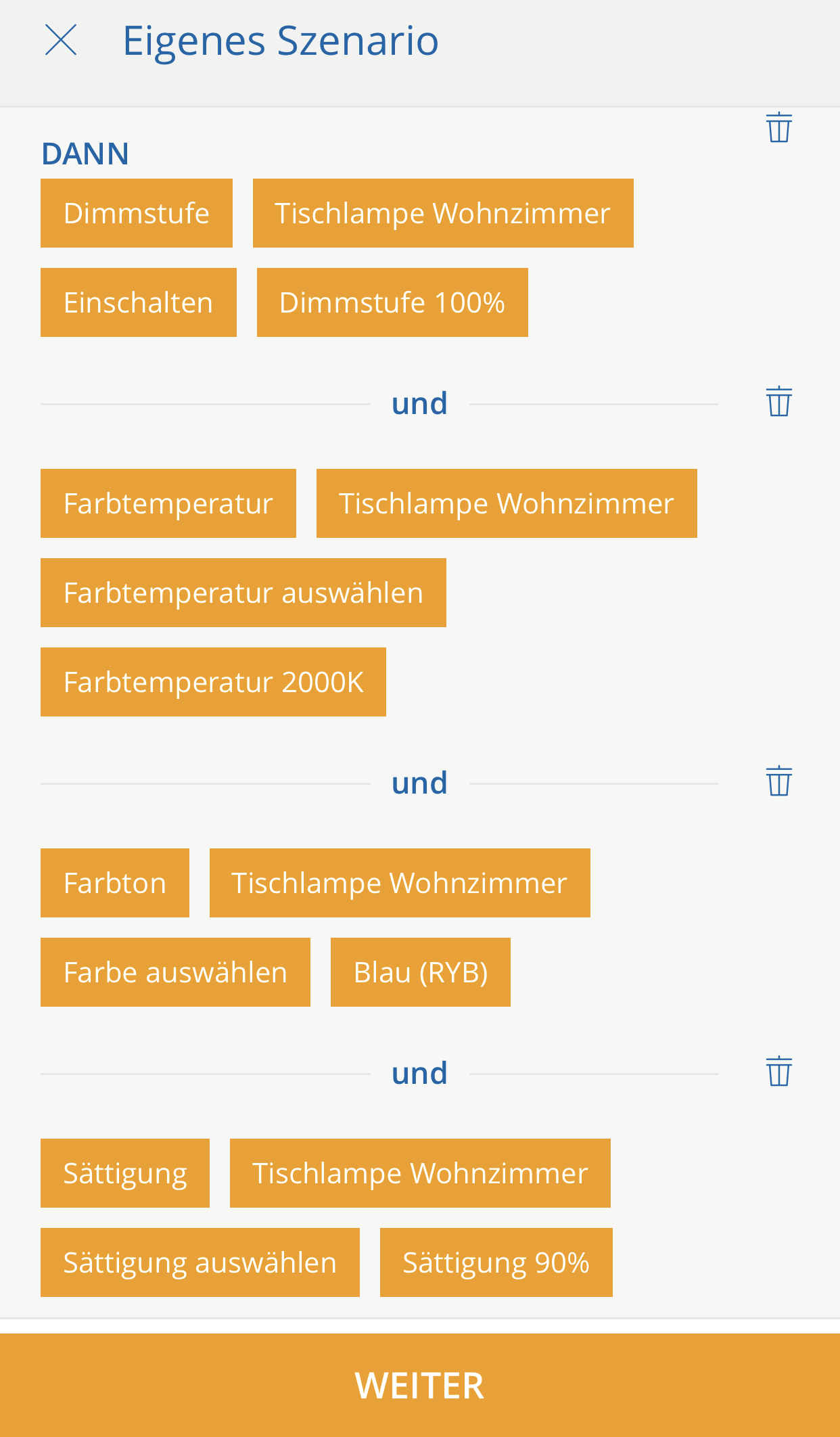

Versteh ich nicht was das dann soll. Die Definierung von Farbe UND Temperatur ist ja eigentlich unsinnig. Oder kannst du ein "warmes Blau" und ein "kaltes Blau" einstellen?"30% Temperatur"? Du meinst Sättigung? Was für Leuchtmittel sind das denn, bei ...
Scheint so, als könne ich munter rumprobieren, siehe Sreenshot unten."30% Temperatur"? Du meinst Sättigung? Was für Leuchtmittel sind das denn, bei ...
Screenshot für Donaudrohne.
Verändert sich denn der Farbton in irgendeiner Form wenn du die Farbtemperatur veränderst?Screenshot für Donaudrohne. ...
Hallo Olliwer, genauso hab ich es auch gemacht. Nur leider geht dann bei mir nach 10 sec das Licht einfach aus. Hab auch schon andere Werte eingestellt, z.B. 20 sec, dann geht das Licht nach 20 sec aus und ich dachte es wird 10 bzw 20 sec lang ganz langsam dunkel !?!?!?Es gibt die Funktion Dimmstufe Ausschalten und dort „Mehrere Werte“, da kannst D...
Hätte ich auch getippt, weil es sich andersrum beim Aufblenden so verhält.Es gibt die Funktion Dimmstufe Ausschalten und dort „Mehrere Werte“, da kannst D...
