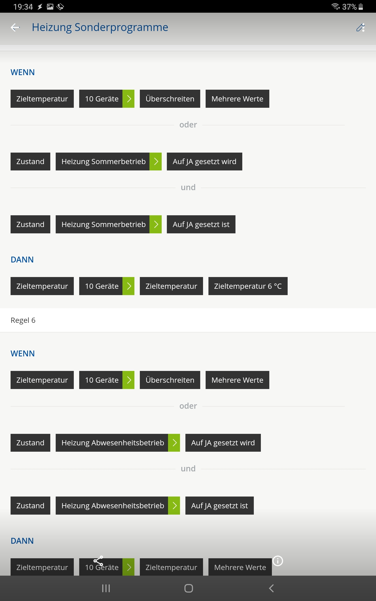

    Bei den Temperatureinstellungen für Sondermodi sieht es z.B. so aus:
    Wenn also die Zieltemperatur eines Raumes über die Nachttemperatur gestellt wird, wird sie wieder auf die Nachttemperatur abgesenkt. Auch das funktioniert.

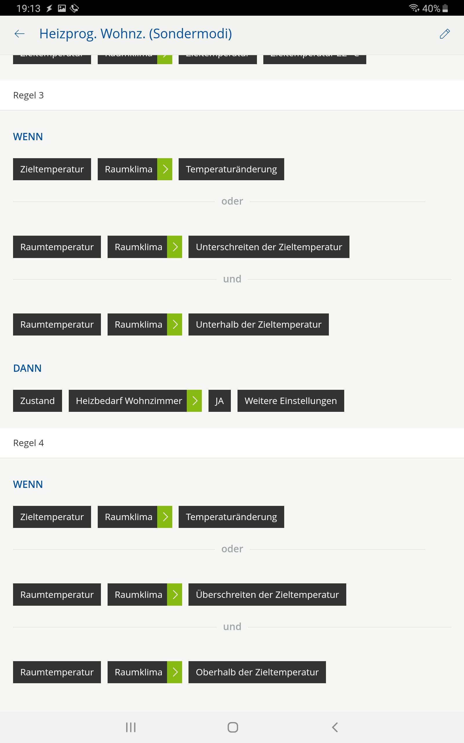

    Mein Problem ist, wenn die Zieltemperaturen mehrerer Räume gleichzeitig geändert werden (z.B. beim Setzen von Nachtbetrieb auf JA oder NEIN), wird das auch ausgeführt (erkennbar daran, dass "Heizbedarf") immer richtig gesetzt wird. Auch die Temperaturen werden scheinbar richtig eingestellt (GUI), aber dann passiert eben das oben beschriebene. Ich habe inzwischen die Temperatureinstellung in den Szenarien von "alle gleichzeitig" auf "Gerät für Gerät" geändert (ist im 2. Bild schon zu sehen) und die HKT und WRT in den beiden Räumen mit Raumthermostat rückgesetzt und neu eingebunden (ich habe nämlich beobachtet, dass der Fehler vor allem von diesen Räumen ausging, evtl. weil dort die Zeit zwischen Zemperaturverstellung und Anzeige auf dem WRT oft extrem lang war). Ich habe dann einige Versuche gemacht, bisher läuft es.
