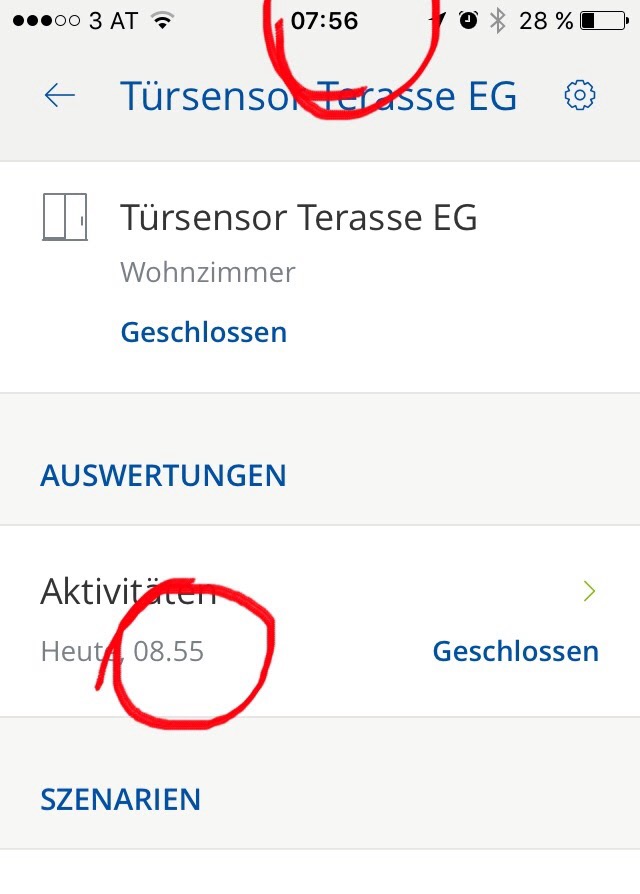

Seit der Zeitumstellung stimmt die Zeit in der APP nicht mit der tatsächlichen Winterzeit überein.
Am Foto erkennbar. Die Terassentüre wurde eigentlich um 7:55 geschlossen !

Dies ist ein Fehler in der Software. Dieser ist bereits bekannt. Wie und wann er behoben wird noch nicht. Gruß Ralph
