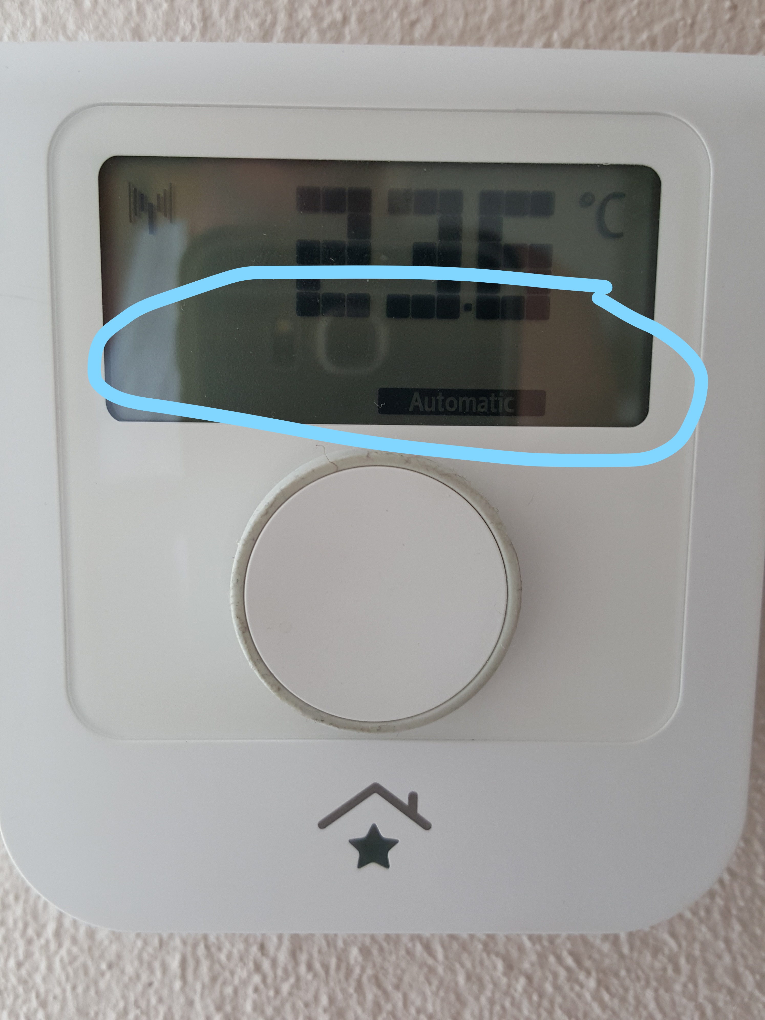

  • Der Standort der neuen Zentrale ist gleich dem alten Standort. Ich habe mein Profil komplett gelöscht und ALLES neu eingebunden. Trotz diesem enormen Aufwand funktioniert das ganze total beschissen. Es ist immer eine Wundertüte was heut mal klappt und was nicht. Hauptsächlich betreibe ich Heizungssteuerung, Steckdosen und Rollläden. Die Heizung geht prinzipiell wobei bei den Thermostaten nicht mehr das Programm im Display angezeigt wird. Rollläden und Steckdosen sind reiner Zufall wenn sie funktioneren.

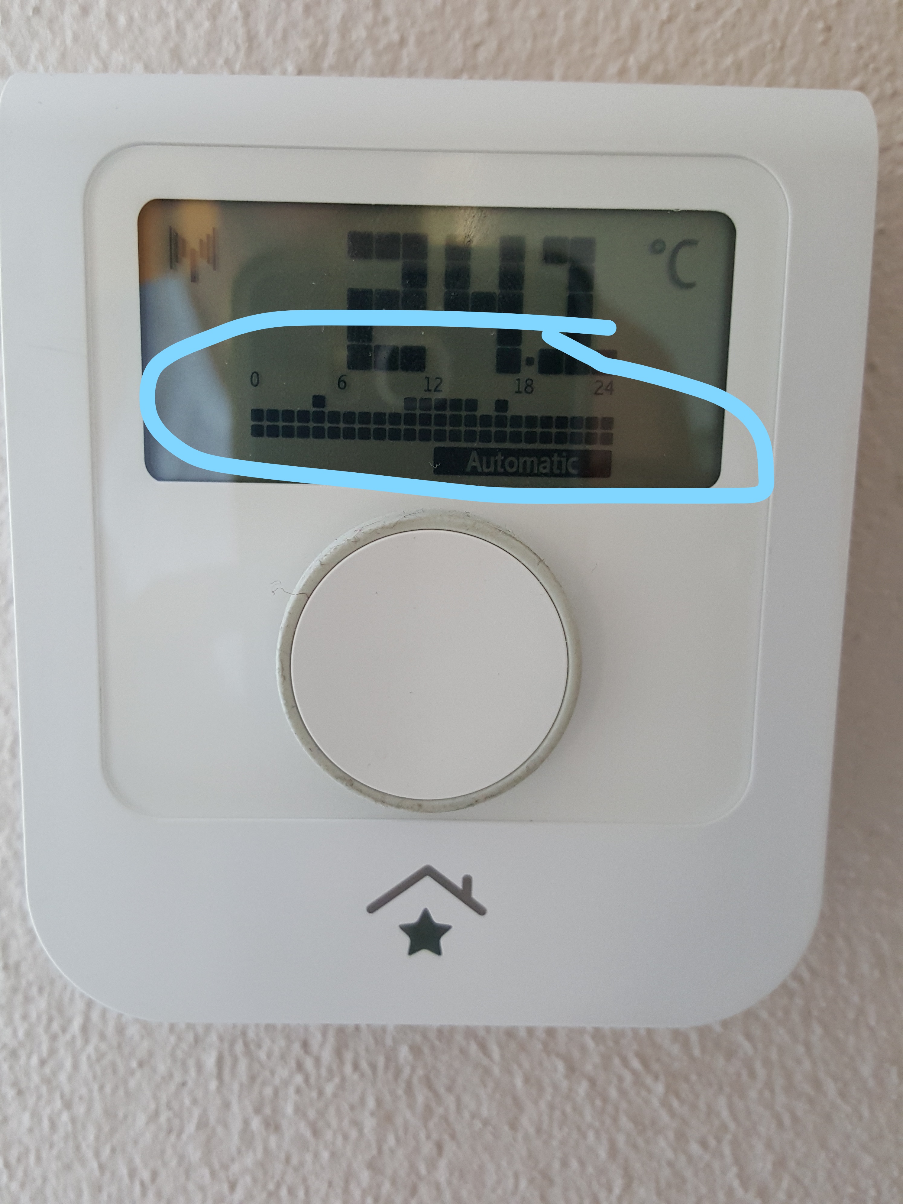

    Hallo CBeck, danke für den Tipp. Ich hab das jetzt mal gemacht und es stellt sich nun folgendes Szenario ein. Wenn ich die Zentrale neu starte (Stecker rein raus) dann werden auf den Thermostaten auch wieder die alle Daten angezeigt (auch das Programm). Allerdings hält das Ganze nicht lang. Nach wenigen Minuten ist in den Displays wieder kein Programm zu erkennen. Weißt du was das Problem sein kann? LG

    Lieben Dank - das habe ich aber alles schon mehrfach gemacht. Ohne Erfolg. Und die Probleme mit den Rollläden und Zwischensteckern bestehen auch noch. Das hier ist sehr frustrierend. Ich nutze das System seit ca. 2012 und das hier ist einfach nur Mist. Sollte ich die Box tauschen? LG

    Nö, habe ich nicht. Ich habe probeweise mal ein HKT (voher rückgesetzt) völlig isoliert nur mit einem einfachen Standardprogramm eingebunden - gleiches Ergebnis. Ist bei mir nicht allzu wichtig, da meine Steuerungen ohne Zentrale ohnehin kaum laufen (mehr Sonderfälle als geradlinige t/T-Abläufe), aber ich hatte gehofft, die Funktion über ioBroker zur Vereinfachung einer Gruppe von Szenarien nutzen zu können. Ist halt nur eines der derzeit vielen Unzuverlässigkeitenund Fehler, die nach Umstellung auf SHC2 dazugekommen sind
