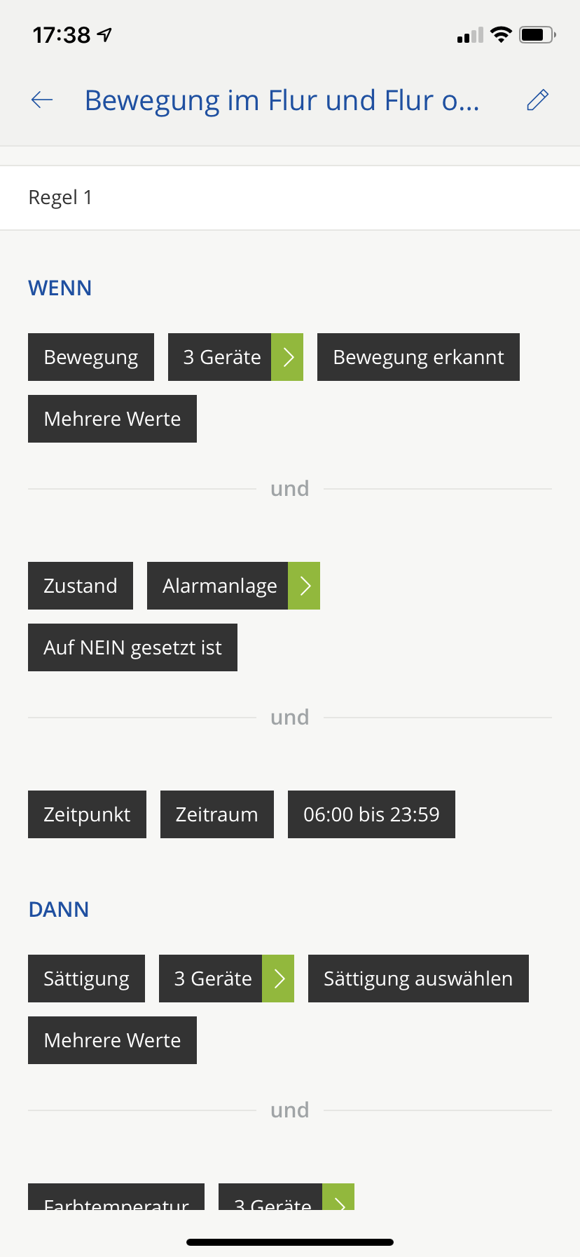

  • Ich habe ein kleines Problem mit zwei Bewegungsmeldern (innen) und einem Unterputz-Lichtschalter.
    Beide Bewegungsmelder befinden sich im gleichen Raum. Wenn eine Person den Raum betritt, wird die Person von beiden Bewegungsmeldern registriert und der Unterputz-Lichtschalter wird geschaltet.
    So weit so gut.
    Manchmal passiert es, dass der Unterputz-Lichtschalter angeht und nach 0,2 Sekunden sofort wieder ausgeht. Das passiert aber auch nicht immer, aber auch nur dann, wenn beide Bewegungsmelder die Person gleichzeitig erkennt. Wenn ich einen Bewegungsmelder entferne, wird der Unterputz-Lichtschalter ohne Probleme geschaltet.
    Kennt jemand das Problem?

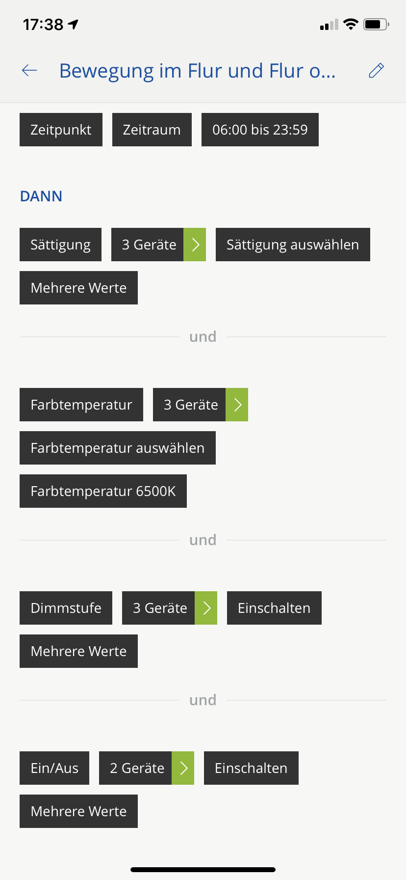

  • Vielleicht nur ein Randthema: Du schreibst, dass Du ein Problem mit 2 Bewegungsmeldern hast, in Deiner Regel sind aber 3 Bewegungsmelder enthalten?
    Ansonsten: hast Du mal geprüft, welche anderen Szenarien noch die betroffenen Leuchten ansteuern? Deaktiviere mal alle anderen Regeln Schritt für Schritt bis Du den "Übeltäter" gefunden hast. Wie Donaudrohne schon schrieb - es ist ziemlich unwahrscheinlich, dass zwei Bewegungsmelder exakt gleich auslösen, daher glaube ich auch nicht, dass der Fehler dort zu suchen ist.
