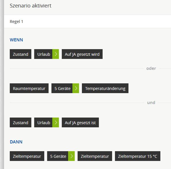

  • Moin, Habe gestern für mein Gästezimmer ein neues Thermostat in Betrieb genommen. Dieseshabe ich mit dem Standard-Szenario für die tägliche Temperaturregelung auch erfolgreich in Betrieb genommen.
    nun soll die Temperatur natürlich nur geregelt werden wenn auch Besuch da ist.
    Dafür habe ich den Zustand “Besuch” definiert und ein weiteres Szenario welches bei Besuch=Nein den standard mit einer festen, niedrigen Temperatur “überschreibt”.
    Leider scheint das so nicht zu funktionieren.. wo liegt mein Denkfehler?!?
  • Das liegt daran, dass dein eigenes Szenario vermutlich falsch ist und es dadurch durch das Standard-Heizszenario übersteuert wird. ;)
    Damit das funktioniert sollte es aussehen wie folgt:
    (Zustand "Urlaub" durch "Besuch" ersetzen, statt "5 Geräte" dein Thermostat einfügen und Zieltemperatur entsprechend anpassen)
