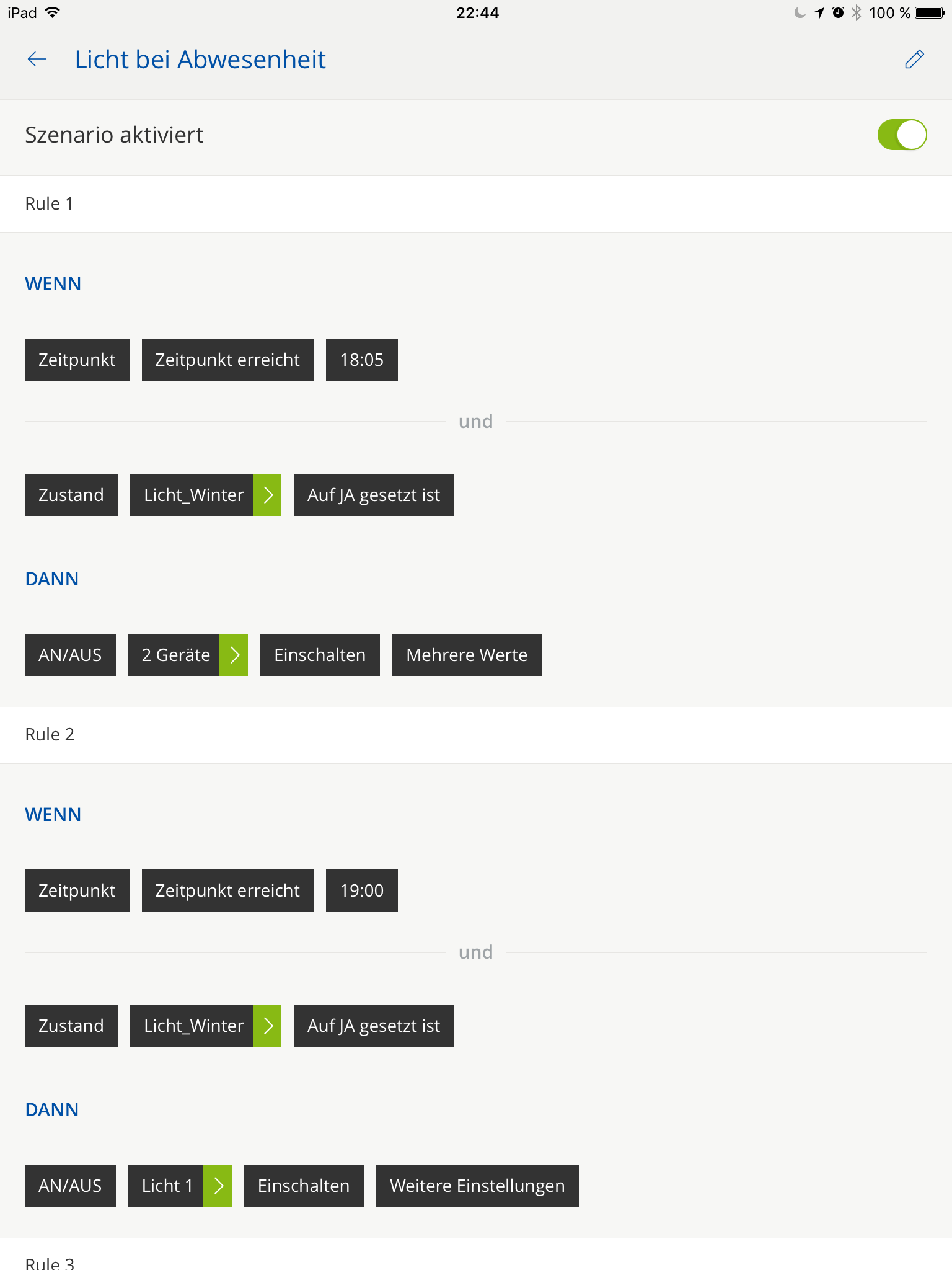

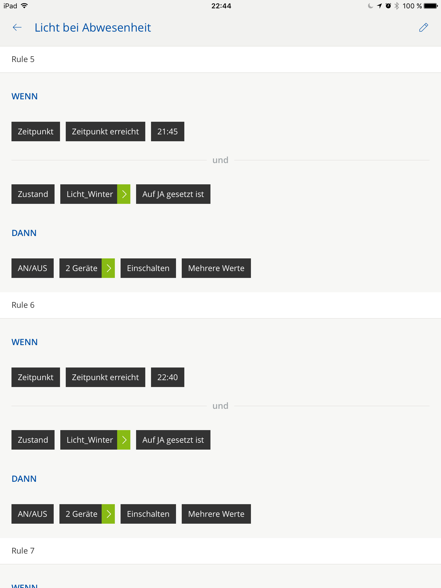

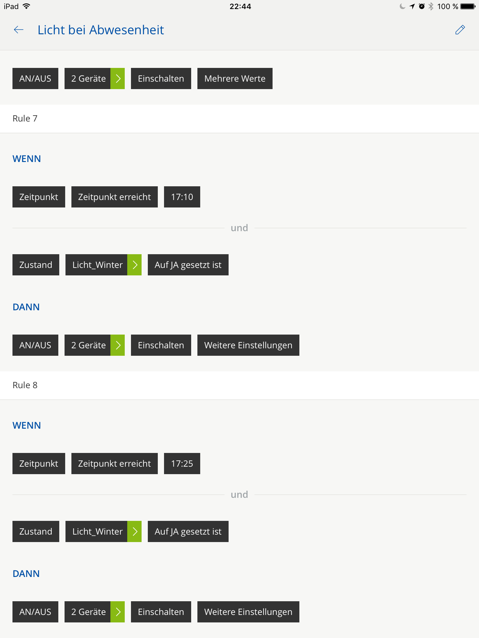

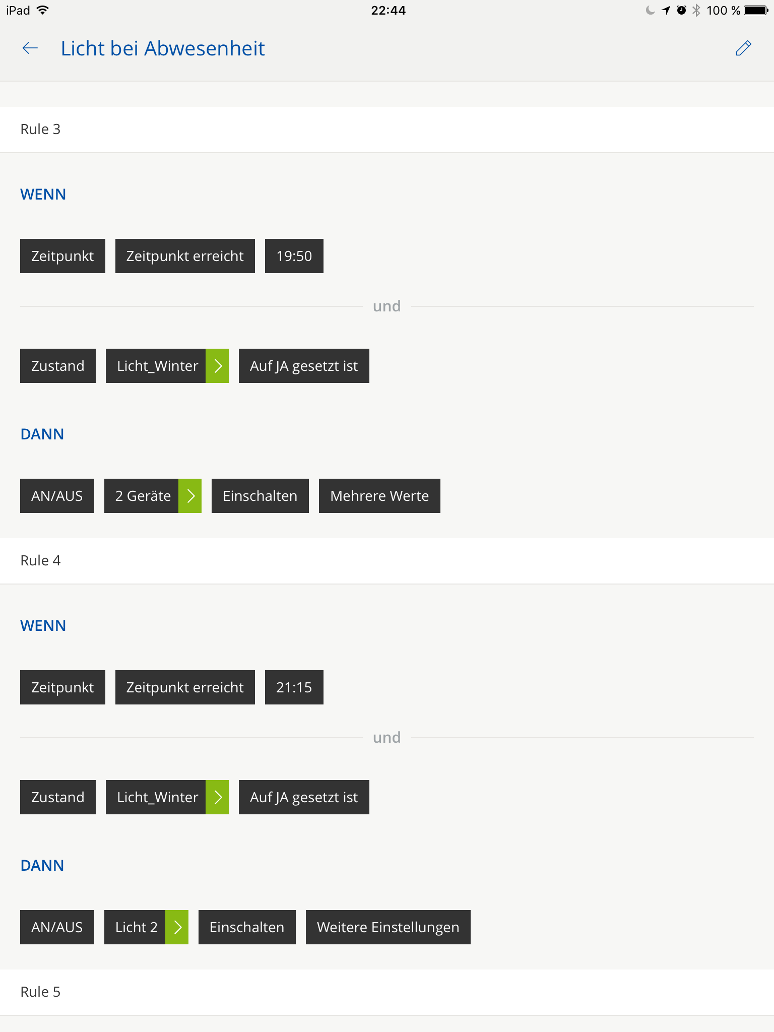

Nur einige Regeln eines Szenarios werden ausgeführt
