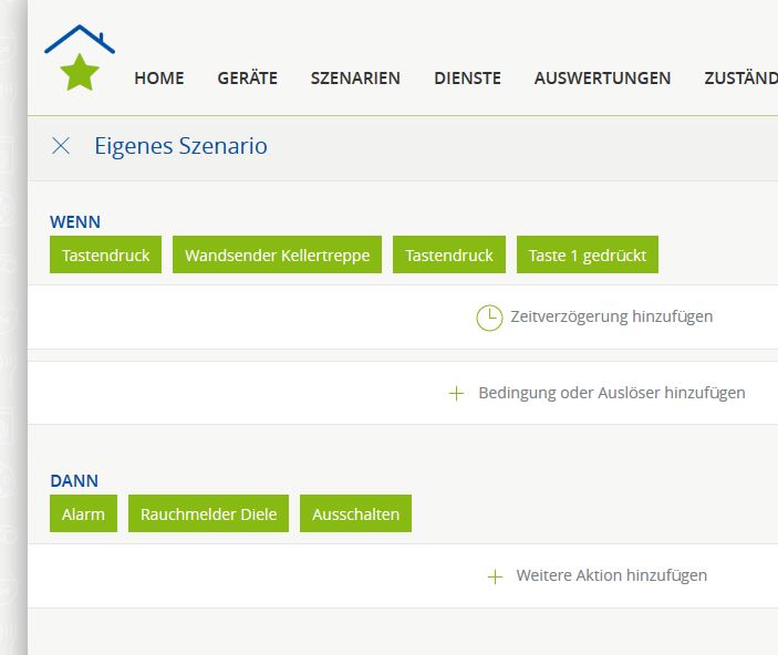

Wie würde denn so ein Szenario aussehen und würde das auch mit dem Wandsender funktionieren?
Total kompliziert!
Es reicht wenn man einen abschaltet, die anderen sind ziemliche Nachmacher.

Wenn ich einen dieser vernetzten innogy durch drücken auf dem Taster am Melder ausschalte hören alle anderen auch auf? Dann würde man kein Szenario brauchen.
Oder muss man einen mit Szenario ausschalten und alle anderen schliesen sich automatisch an?

Das weiß ich nicht, hab ich noch nie probiert. Ich habe bei einem Fehlalarm bisher nur auf den Wandsender gedrückt, da kommt man leichter ran als an die Melder.Total kompliziert!

Das mit dem Ausschalten am Rauchmelder kann ich ja dann selbst probieren.
Aber mit Wandtaster reicht also das Szenario mit einem Rauchmelder und der Rest macht mit? -
Korrekt.Total kompliziert!
Es reicht wenn man einen abschaltet, die anderen sind zie...
Ob Wandsender, UP-Wandsender, UP-Lichtschalter, Fenstersensor, App, Zustand, Alexa völlig egal, mit allen kannst du die Rauchmelder ausschalten. -
