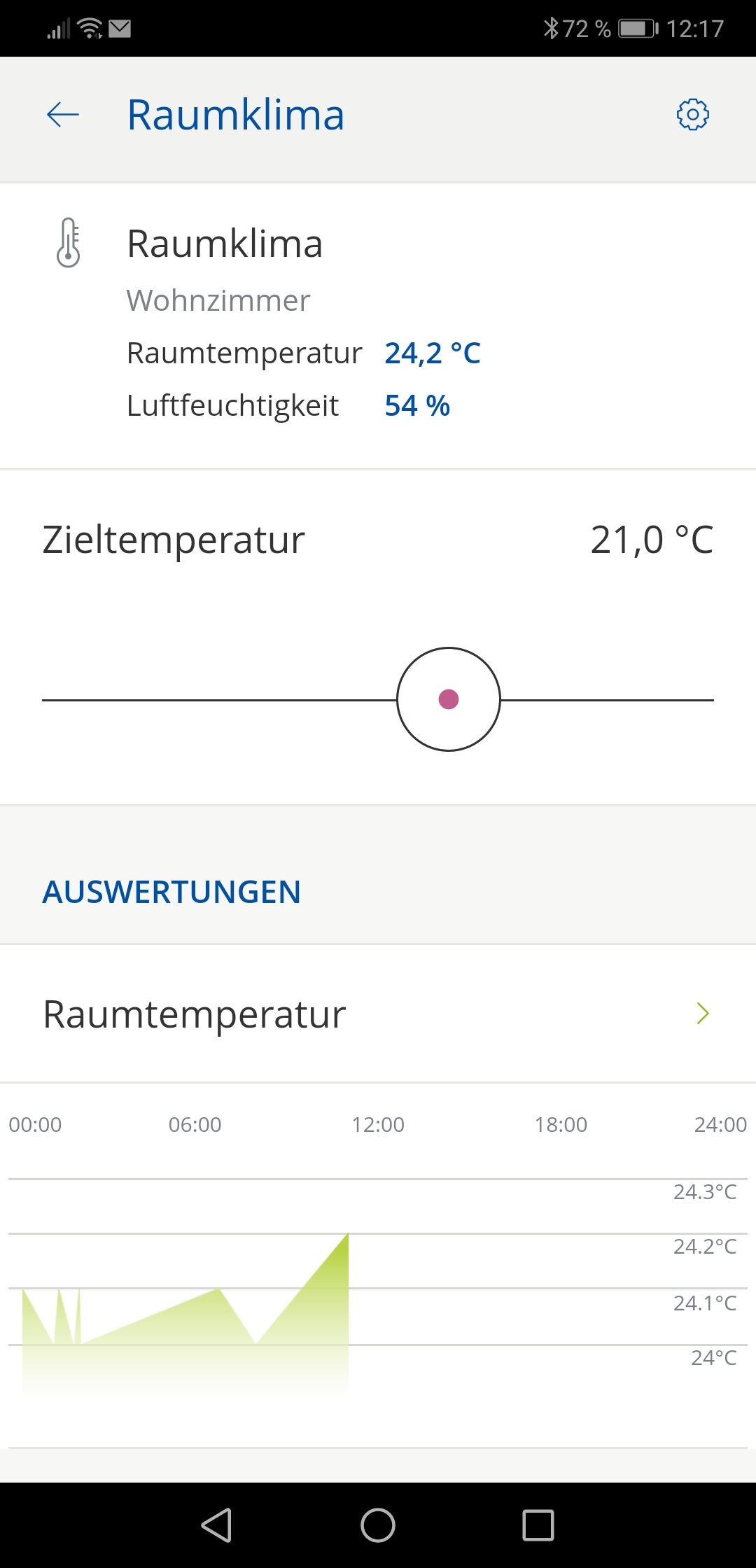

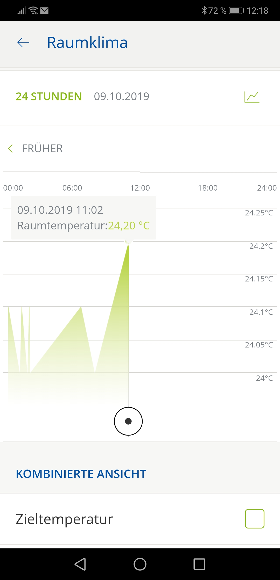

Logdaten hab ich gemacht...

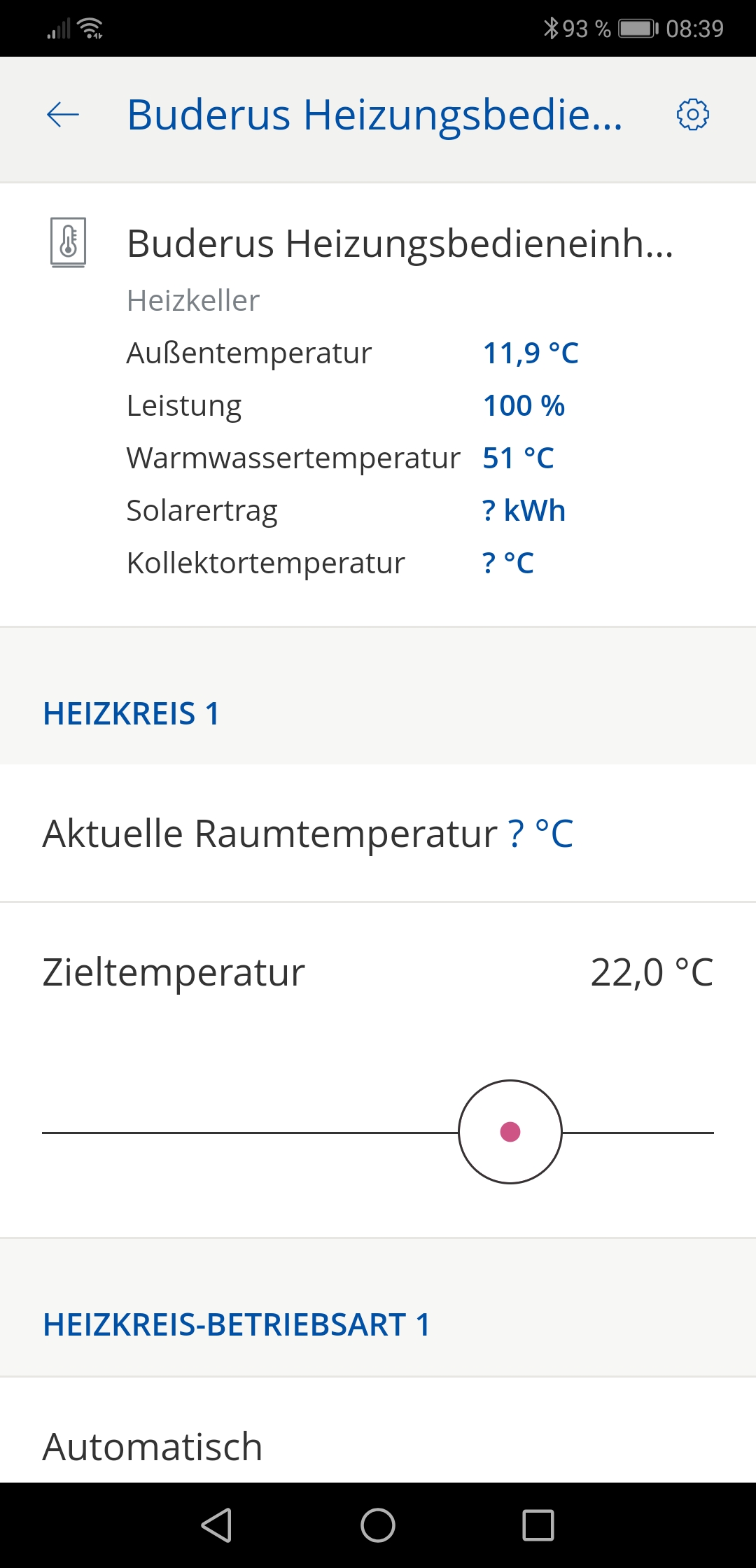

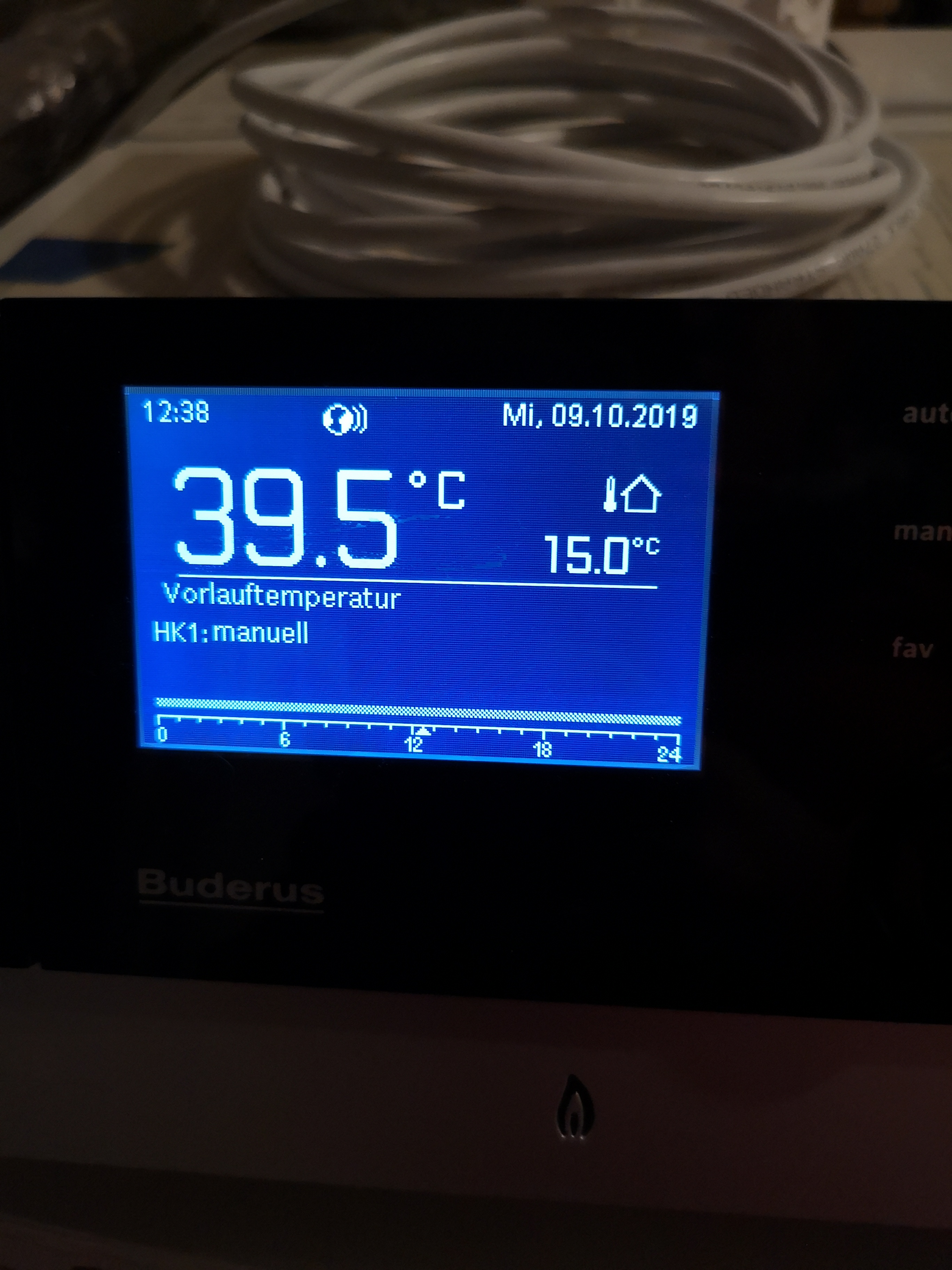

Also wir haben in der Heizungsanlage zwei Heizkreise. In der FBH Steuerung haben wir 5 Stellantriebe im Betrieb. Glaube die Stellantriebe von Innogy sind vergleichbar mit den Alpha 5.Das Regelverhalten der FBH ist auch stark abhängig von den verwendeten Magnetven...
Oben ist die Isttemperatur, unten die Solltemperatur für das Wohnzimmer, Zeitraum ist 30 Tage. Man sieht, dass ein Einfluss der Fußbodenheizung vorhanden ist (deutlicher Anstieg, sobald die Heizung eingeschaltet wurde, allerdings dauert der Anstieg mehr als zwei Tage). Dem überlagert ist aber deutlich die tägliche Temperaturschwankung, evtl verursacht durch Sonneneinstrahlung. Es sind genau 30 "Wellen" erkennbar, die mit den einzelnen Tagen korrespondieren. Die Nachtabsenkung hat dagegen keinerlei Einfluss auf den Temperaturverlauf....

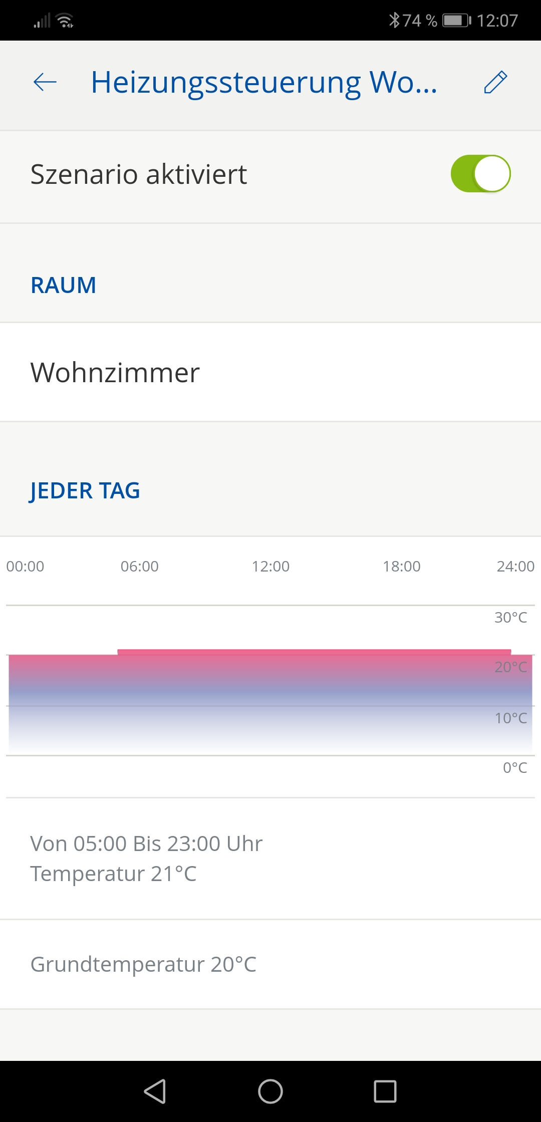

In der GUI musst Du zu den Einstellungen des Gerätes Fussbodenheizungssteuerung gehen, dort kannst Du das soweit ich weiss einstellen (habe hier gerade kein System damit zur Hand)Das Regelverhalten der FBH ist auch stark abhängig von den verwendeten Magnetven...
Na siehe da: Du hast ein Normally Closed-Ventil (NC), in der GUI ist aber ein "Normally Open"-Ventil (Normalerweise offen) eingestellt. So kann das nicht funktionieren......
