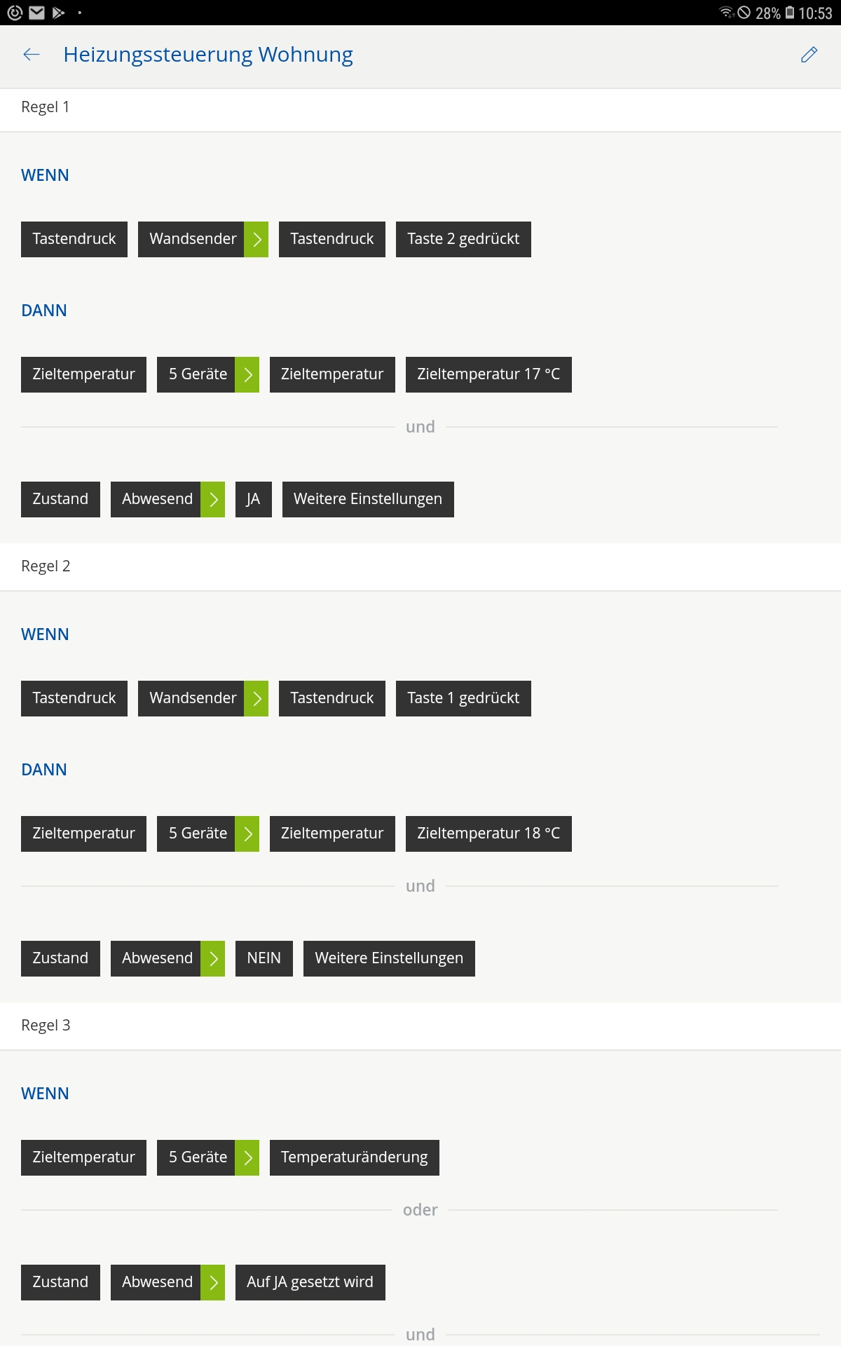

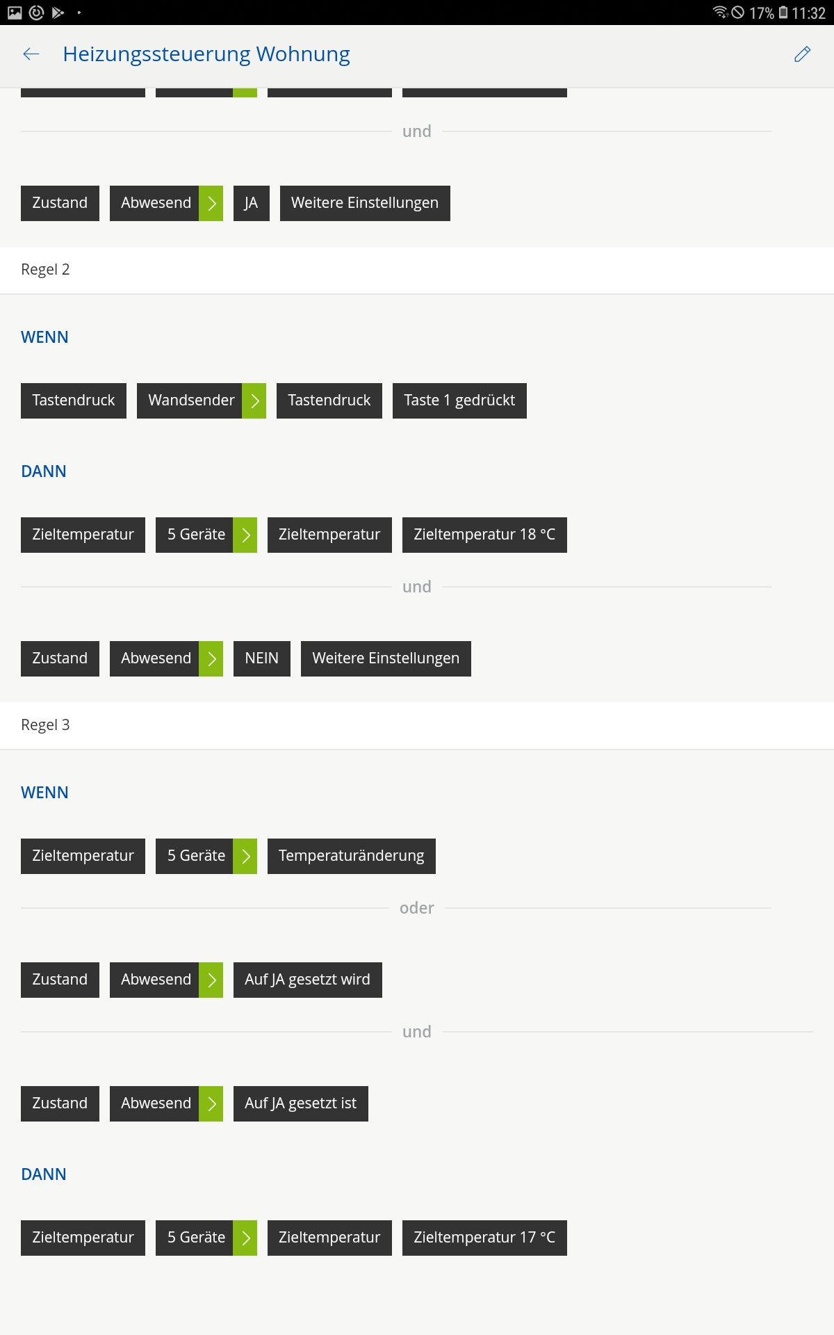

ich würde gerne meine Heizung über einen Wandsender, wenn ich die Wohnung verlasse ausschalten bzw. die Temperatur absenken und bei der Rückkehr wieder im normal Zustand einschalten können. Bisher habe ich es nur geschafft die Heizung bei Betätigen der Taste 2 abzuschalten. Leider bekomme ich es nicht hin die Heizung über die Taste 1 wieder einzuschalten. Ich weiss gerade nicht wo da bei meiner Programmierung der Fehler liegt? Vielleicht hat von Euch jemand eine Idee und kann mir da weiter helfen? Zum besseren Verständnis habe ich mal mein programmiertes Szenario eingefügt.

Was heißt, du schaffst es nicht die über die Taste einzuschalten? Was passiert beim Tastendruck 1? Wird der Zustand ausgeschaltet aber die Temperatur bleibt unten? Oder passiert gar nichts?Hallo zusammen, ich würde gerne meine Heizung über einen Wandsender, wenn ich d...
Ja richtig, es wird weder der Zustand ausgeschaltet, noch wird die Temperatur auf 18 Grad geschaltet. Beim Tastendruck 1 soll der Zustand auf "Nein" gesetzt werden = nicht abwesend und dann die Temperatur auf 18 Grad gestellt werden bzw. anschliessend die eingestellten Heizprogramme wieder normal laufen. Beim Tastendruck 2 soll der Zustand auf "Ja" gesetzt werden = abwesend und die Temperatur auf 17 Grad abgesenkt werden bis man wieder mit Tastendruck 1 den Zustand "abwesend" auf "nicht abwesend" zurücksetzt.
Ok, dann ist es tatsächlich sehr komisch. Geht der Schalter denn in anderen Szenarien? Nicht, dass hier einfach ein Defekt vorliegt.Ja richtig, es wird weder der Zustand ausgeschaltet, noch wird die Temperatur au...
Kann ich nicht sagen, da ich bisher den Schalter für keine anderen Szenarien verwende. Also das bedeutet, dass die Schaltung so wie ich sie programmiert habe, funktionieren müsste und es wahrscheinlich dann am Wandsender selbst liegt oder?
Das sollte so funktionieren. Nur bei Regel 3 kannst du das "oder Zustand auf ja gesetzt WIRD" rausnehmen, das macht nicht viel Sinn. Aber das hat ja erstmal nichts mit dem Schalter zu tun.Kann ich nicht sagen, da ich bisher den Schalter für keine anderen Szenarien ver...
Ja, das stimmt. Gibt es denn eine Möglichkeit alles über den Tastendruck 2 zu schalten? Wenn ja, wie müsste ich dass dann programmieren?
Du musst die Regeln beide so anfangen:Ja, das stimmt. Gibt es denn eine Möglichkeit alles über den Tastendruck 2 zu sc...
Wenn Taste 2 gedrückt und Zustand Abwesend auf ja ist, dann: Zustand abwesend auf nein und Temperatur hoch.
Wenn Taste 2 gedrückt und Zustand abwesend auf nein ist, dann: Zustand abwesend auf ja und Temperatur runter.
Also nur in Regel 1 und 2 den aktuellen Zustand mit einbinden. -
