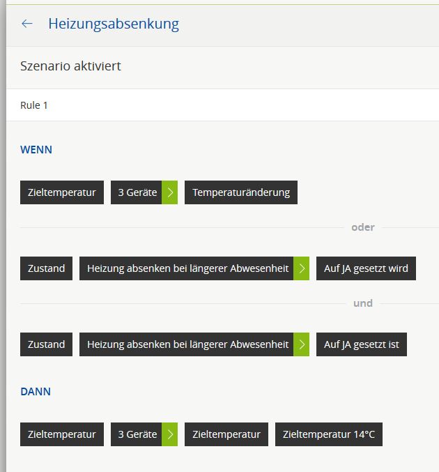

Ja das geht indirekt. Für bspw. die Heizung sieht das bei mir derzeit so aus. Szenarien per Zustand komplett deaktivieren geht nicht. Wenn dann musst du den Zustand in das jeweilige Szenario mit einbeziehen. (Wenn Zustand Urlaub ja, dann.....)
