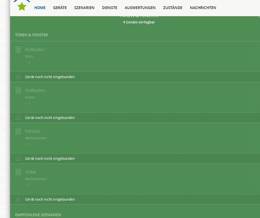

    ich kann seit gestern keines meiner eingebundenen Geräte mehr über die App (IPhone) und auch nicht mehr über den PC-Browser (Win 10, Edge) bedienen. Dort steht bei allen Geräten, z. B. Rolladenschalter, Bewegungsmelder, etc. Gerät noch nicht eingebunden.
    Ohne etwas verändert zu haben, hat bis gestern Nachmittag alles einwandfrei funktioniert. Als ich dann einen Rolladen per App herunterfahren wollte, habe ich gesehen, dass die Geräte als nicht eingebunden angezeigt werden und sich dadurch natürlich auch nicht bedienen lassen.

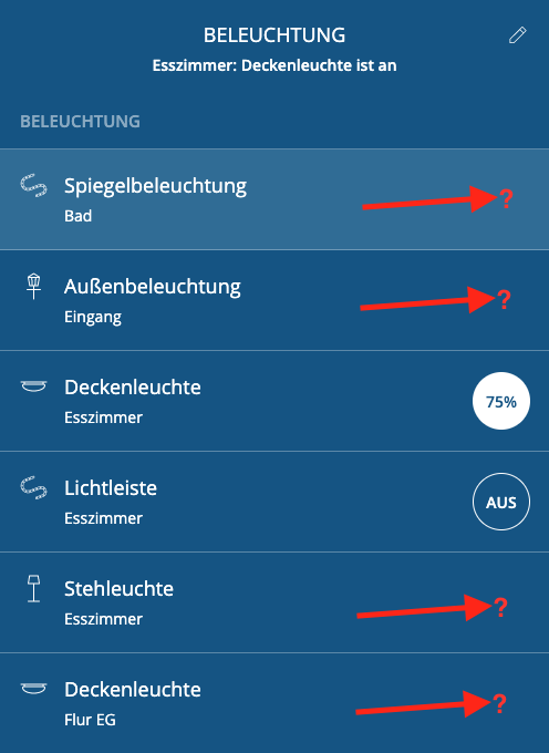

  • Moin. Auch mich hat es getroffen:( ca 68 Geräte können nicht eingebunden werden. Testweise ein Gerät gelöscht und neu einbinden nicht möglich. Zentrale mehrfach ohne Erfolg gelöscht. Incident ist erstellt. Hoffentlich findet der (backoffice) Support den Bug :( es sind übrigens „nur“ innogy gerate ausgefallen. Hue und Medion scheinen zu funktionieren. Nur die Heizkörper Thermostate von innogy sind eingebunden. Bewegungsmelder und Wandsender zum Beispiel sind nicht eingebunden.
