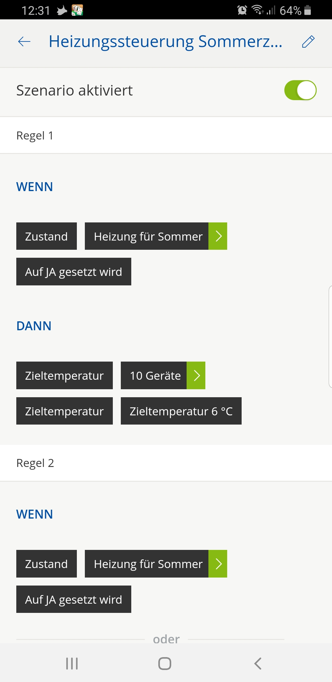

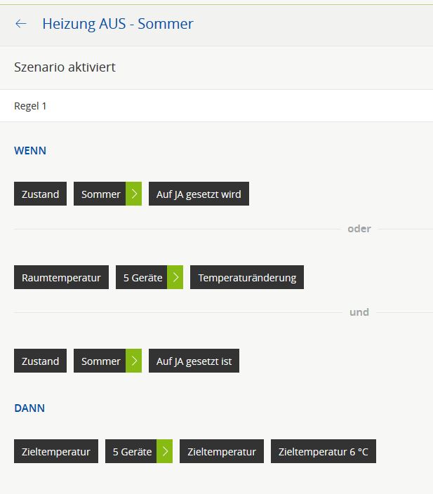

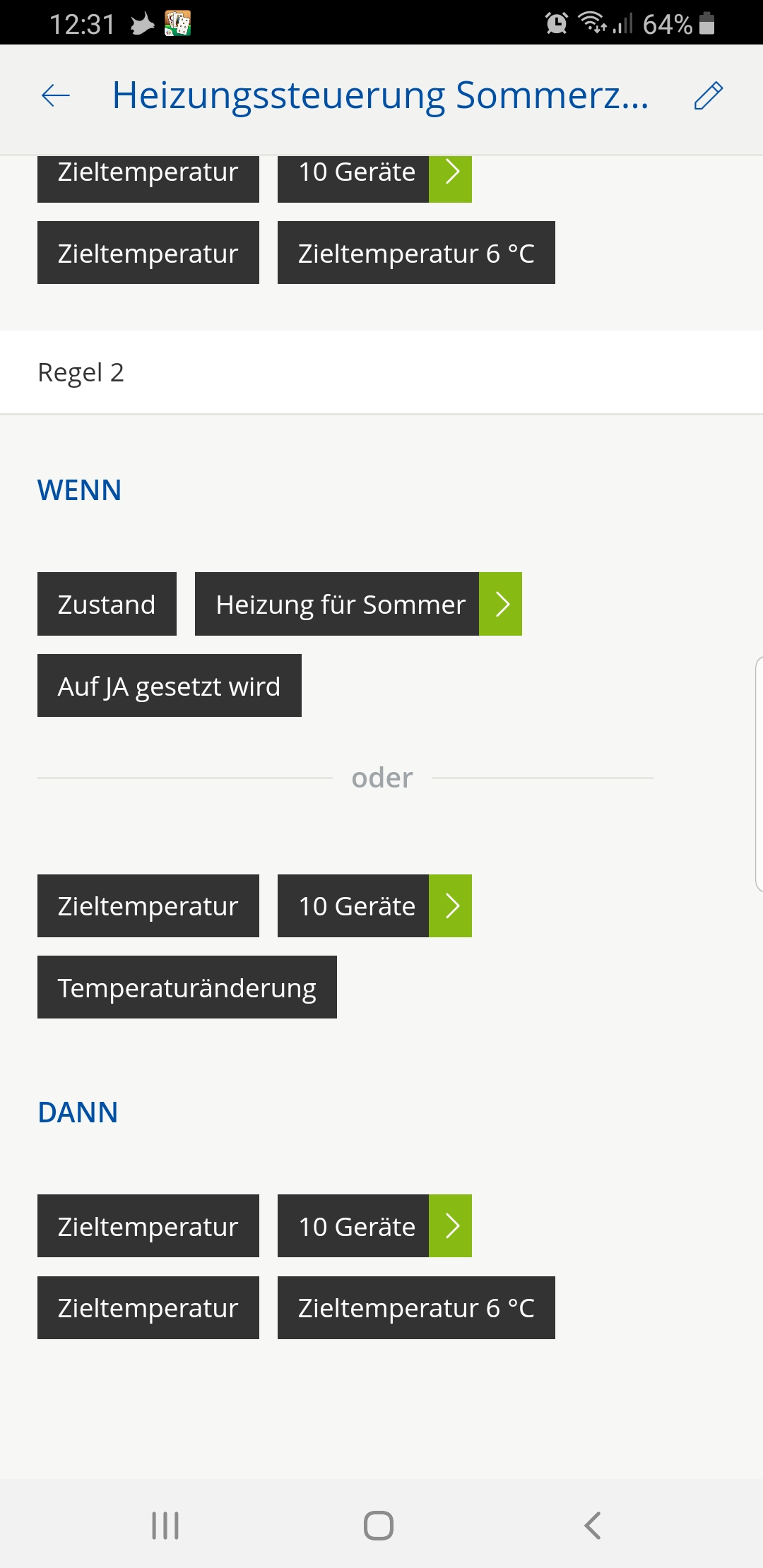

Hallo, habe folgendes Szenarium erstellt. Siehe Bilder. Nun wollte ich die Sommerzeit wieder ausschalten, hab das gestern Abend auf Sommerzeit aus gestellt. Aber die Heizungen bleiben immer noch auf aus... Wo hab ich den Fehler drin?!][1] ![2]

Na wie sieht denn dein Heizszenario aus?

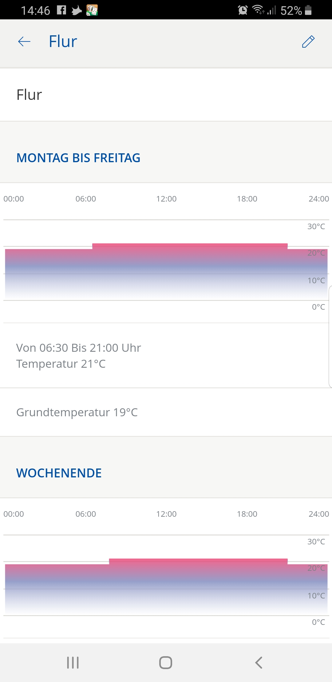

Für jedes Zimmer hab ich z.B. 6.30 Uhr bis 21.00Uhr 23 Grad, von 21.00 bis 6.30 Grundtemperatur eingestellt...
Hab das in dem Einstellungen für die einzelnen Heizkörper eingestellt...
So sieht dein Sommer-Szenario korrekt aus:
Wenn du gestern abend den Zustand Sommer auf Nein gesetzt hast, dann hätte die Heizung heute morgen um 6.30 auf 21° springen müssen. Wenn sie das nicht getan hat, dann gibt es noch irgendein anderes Szenario, was das verhindert.

Hab jetzt ein neues geschrieben. Hab das von Donaudrohne. Werde morgen berichten. Danke schonmal...

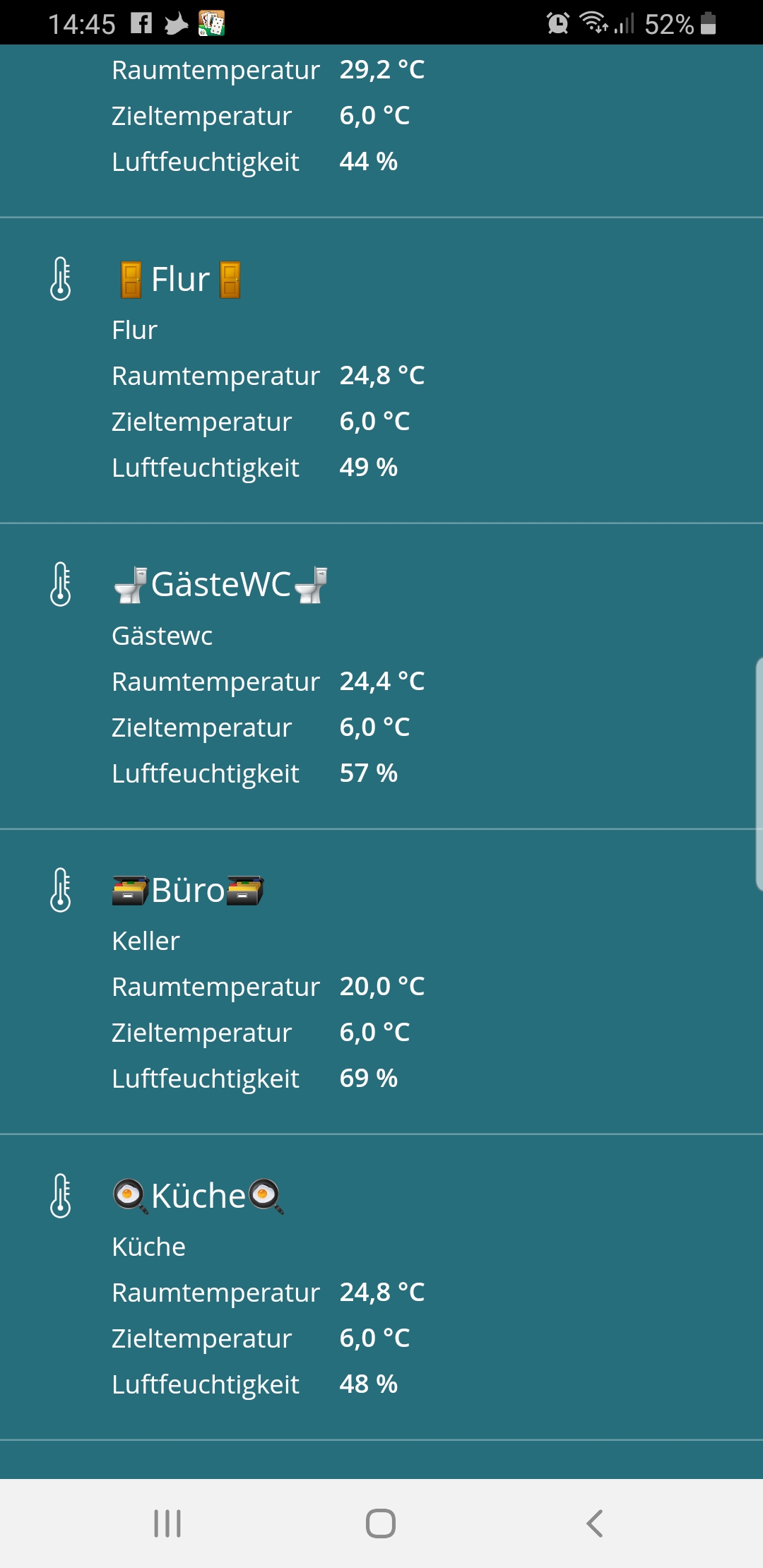

Hat funktioniert, naja, fast. Von 10 Heizkörpern nur 4 die sich von AUS auf heizen umgestellt haben... die anderen 6 standen noch auf aus.Hab jetzt alles nochmal nachgeschaut. Es ist nix mit Heizung da was im Hintergru...
Also funktioniert zumindest mal dein Szenario.Hab jetzt alles nochmal nachgeschaut. Es ist nix mit Heizung da was im Hintergru...

Finde ich auch... ich muss mal wenn ich zuhause bin nachschauen ob auf den Raumthermostaten Manuel oder Automatisch eingestellt ist. In der App und Browser steht es als automatisch. Oder die Fenstersensoren haben das Signal nicht richtig an den Thermostaten gesendet und er denkt Fenster wäre offen. Es sind aber alle geschlossen... Werde berichten...

Hallo, es funktioniert jetzt. Bei zwei Thermostaten war noch die Fenster offen aktiv obwohl Fenster zu und der Sensor auch zu anzeigte. Wird wohl das Signal nicht übertragen worden sein. Danke an Donaudrohne für das neue Szenarium.
