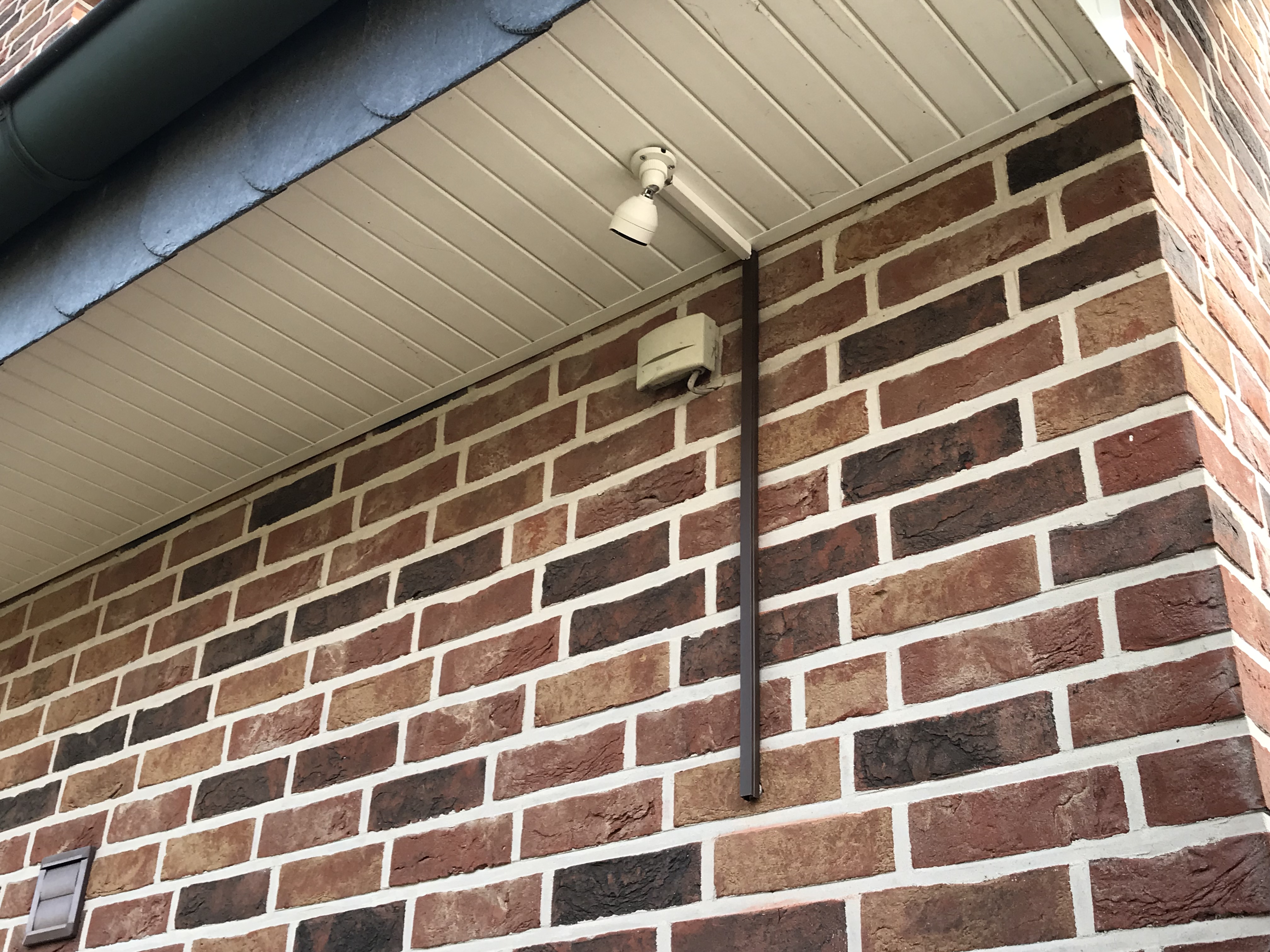

Die erste hängt, für die zweite auf der anderen Seite des Hauses war es zu heiss. Mit einer Hilti und nem 16er Hiltibohrer war es einfach, wollte aber nix kaputt machen. Klinker, Dämmung und Stein machen doch was aus, der lange Bohrer reichte knapp. Sohnemann hat von innen ein Brett dagegen gehalten, so blieb der Gipsfeinputz heil. Leerrohr durch, Kabel rein, ausrichten, fertig.
Sieht doch gut aus. Was hängt denn unterhalb der Kamera?.Die erste hängt, für die zweite auf der anderen Seite des Hauses war es zu heiss...
Aussenfühler für die Heizung,Die erste hängt, für die zweite auf der anderen Seite des Hauses war es zu heiss...

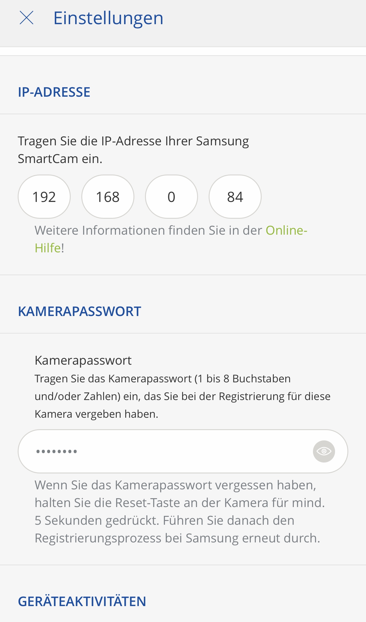

Habe alles so eingetragen. IP Nr. aus FritzBox ausgelesen.
Nur wo finde ich das Passwort der Kamera ? Ist Passwort = Passwort der Samsung SmartCam App ?
Hast Du die Kamera in Innogy Smarthome? In der App müsstest Du ein Passwort eingetragen haben. Oder in der Samsung App.Habe alles so eingetragen. IP Nr. aus FritzBox ausgelesen. Nur wo finde ich das...
Habe die Kamera bei Innogy eingerichtet, aber Passwort ??Habe alles so eingetragen. IP Nr. aus FritzBox ausgelesen. Nur wo finde ich das...
Glaube ich muss sie zurücksetzen.
Vielen DANK -
Schau mal in die Einstellungen, da hast Du es eingetragen. Neben den Punkten auf das Auge klicken, dann wird es sichtbar.
Danke für den Tip, aber wird leider nicht sichtbarSchau mal in die Einstellungen, da hast Du es eingetragen. Neben den Punkten auf...
Merkwürdig.Schau mal in die Einstellungen, da hast Du es eingetragen. Neben den Punkten auf...
konnte doch nicht anders seinSchau mal in die Einstellungen, da hast Du es eingetragen. Neben den Punkten auf...
