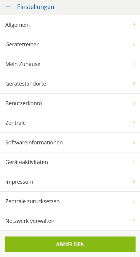

Bei mir ist es jetzt in der Oberfläche des SHC 2 plötzlich zu sehen...keine Ahnung seit wann....
Tatsächlich, danke für den Hinweis. Ist seit App Version 3.7.10 (bei mir iOS, gerade aktualisiert) vorhanden.Bei mir ist es jetzt in der Oberfläche des SHC 2 plötzlich zu sehen...keine Ahnu...

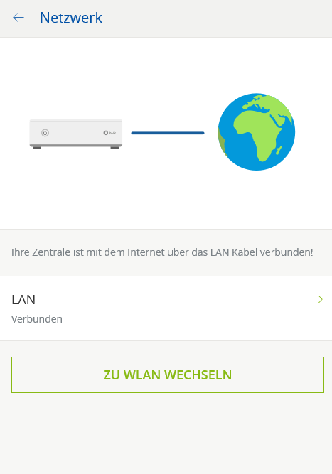

Funktioniert sogar
Ist aber eine etwas längliche Aktion. Nach den 5 Sek. Drücken der "Pair" Taste sollte man nicht ungeduldig werden, bis die LED abwechselnd orange/grün blinkt.
WLAN wird auch erst dann aktiv, wenn eine ggf. aktive LAN Verbindung durch Ziehen des Kabels so zusagen beendet wurde.
