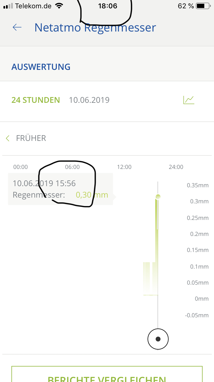

  • Kann mir jemand erklären wie oft der Regenmesser aktualisiert wird. Das Problem ist das ,egal wie stark es regnet in der Innogy App wird immer 0.101 mm angezeigt. Wenn nicht regnet dann 0. Auf der Shc1 sieht man die Aktualisierung zeitnah. Auf der Shc2 muss ich erst im Treiber mein Passwort eingeben dann wird es aktualisiert.Aber die Regenmenge ist immer 0.101. wo kann ich die summierte Tages Regenmenge sehen.
    Update: Er hat die Anzeige auf 0.3 geändert. Kann es sein das die Auswertung 2Stunden Zeitversetzt ist?

    Hallo Thomas,
    da es mit der aktuellen App-Version das Problem gibt, dass alle grafischen Auswertungen einen Zeitversatz von 2 Stunden haben, vermute ich hier auch dies als Ursache. Ich habe es neulich bei der grafischen Anzeige von PowerControl bemerkt und danach auch bei den anderen grafischen reports. Die in der Liste angezeigten Ereignisse sind mit der korrekten Zeit aufgeführt, nur bei der grafischen Darstellung stimmen die Zeitangaben dann nicht. In deinem Screenshot ist der Zeitpunkt der 0,30 mm also richtigerweise 17:56 und nicht 15:56. Abgesehen davon finde ich die Angaben der Regenmengen dieses Sensors aber grundsätzlich etwas zweifelhaft und zwar unabhängig von SmartHome. Der Bug ist gemeldet und wird demnächst gefixt.
    Viele Grüße,
    Thomas
