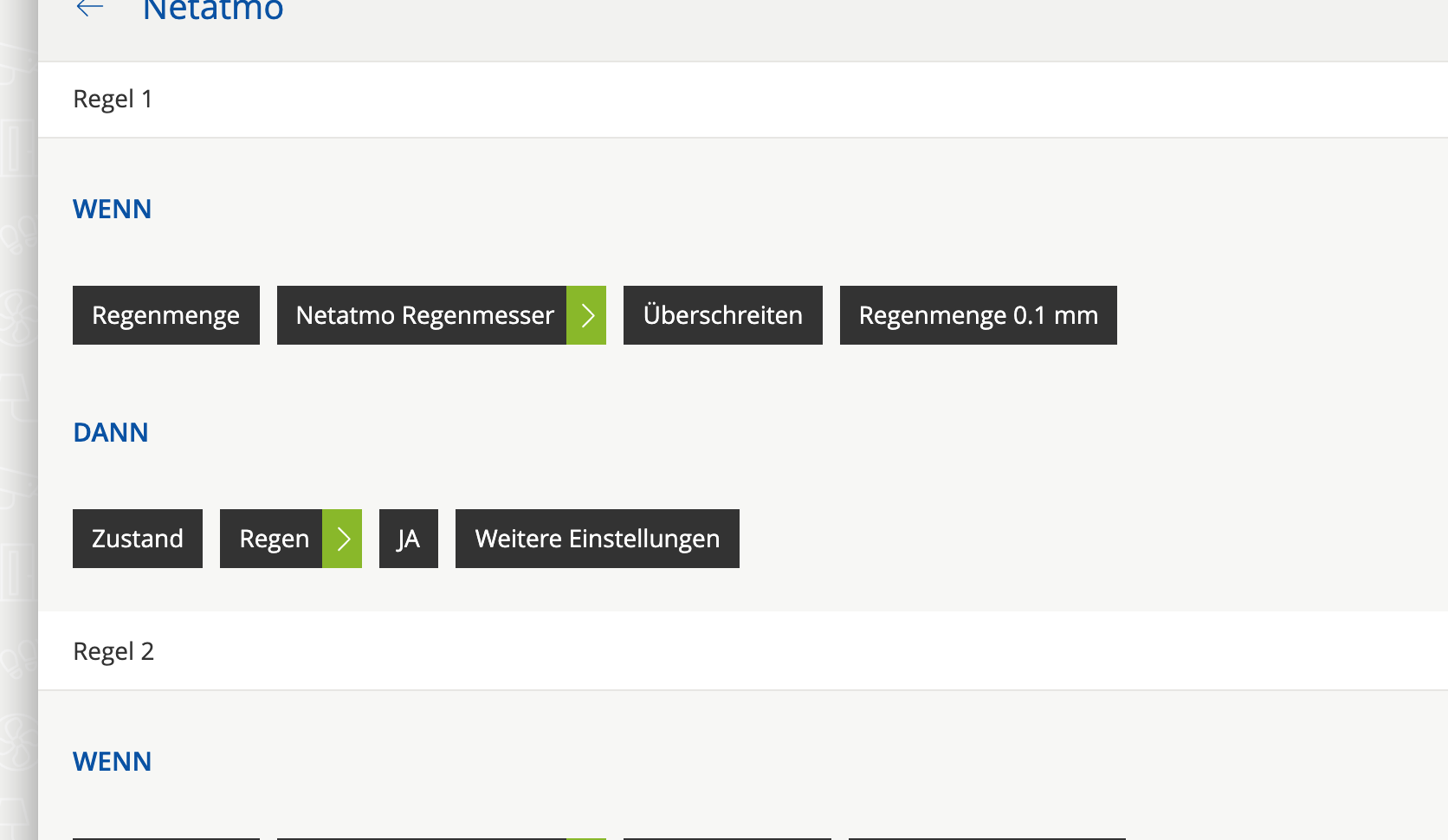

Ich würde gerne einen Zustand mit dem Netatmo Regenmesser schalten.
Ich kann Wasser reinschütten, Innogy reagiert aber nicht. Was mach ich falsch?
Netatmo Zustände schalten.

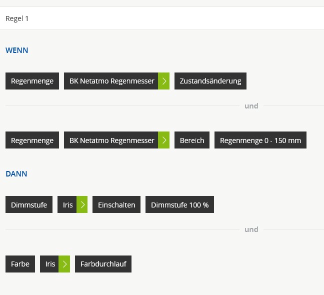

Das funktioniert so. Soweit ich mich dunkel erinnere, werden die Daten vom SHC bei Netatmo alle x Minuten angefordert. Da ist das Ereignis Überschreitet... wohl nicht zu gebrauchen. Du musst schon auch ein paar Minuten warten, bis sich was tut.
Und mit dem Bereich funktionierts?
Ich habe das nur mit dem Bereich probiert, wahrscheinlich funktioniert das auch mit Oberhalb/Unterhalb. Die Iris habe ich inzwischen ausgeschaltet, war auf jeden Fall im Farbdurchlauf. So, wie gewünscht. Aber wie gesagt, ein paar Minuten vergehen schon bis Netatmo wieder abgefragt wird.

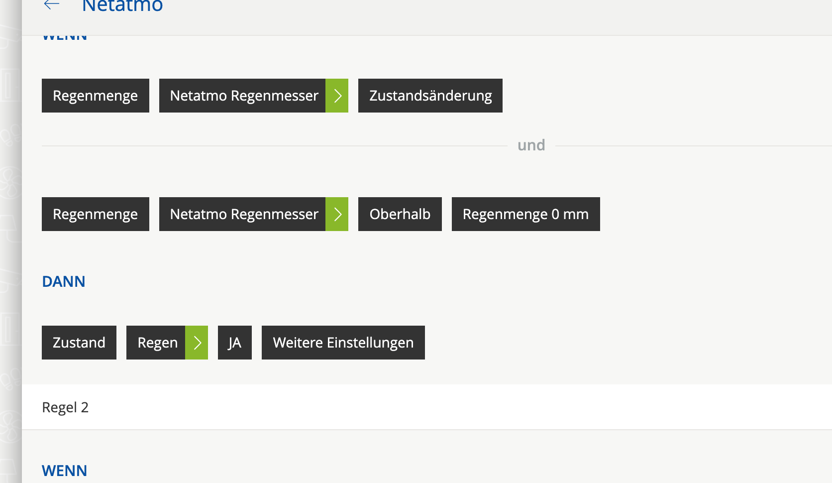

Wichtig ist nur der Auslöser Zustandsänderung, die Bedingung danach wird eher sekundär wichtig sein.
abs mal so versucht.
