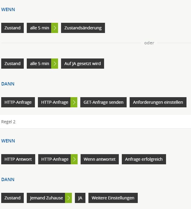

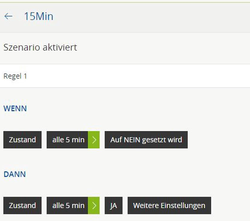

    In der SHC2 habe ich mir dann zunächst einmal einen Zustand "jede 15min" angelegt mit folgendem dazugehörigem Szenario
    Dann einen Zustand "Jemand Zuhause" mit folgendem Szenario:
