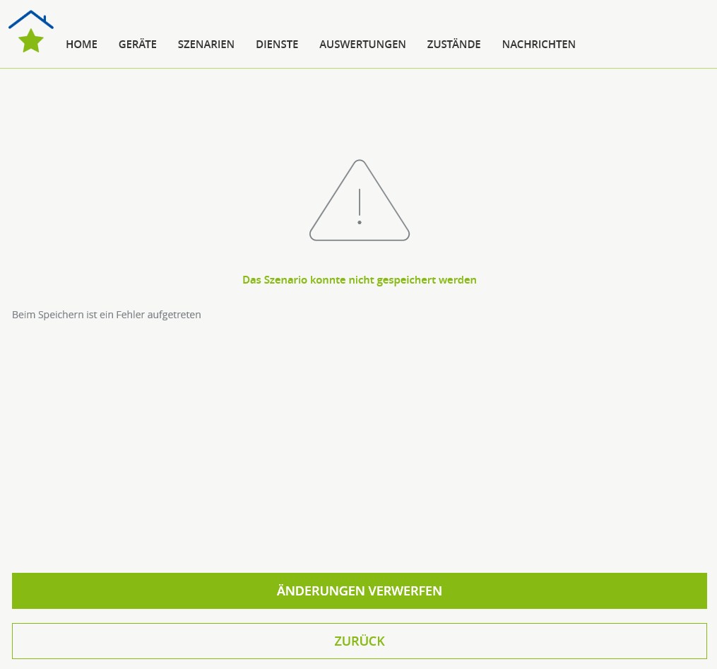

Ich versuche gerade ein wirklich simpelstes Szenario anzulegen: WENN mein 5 Minutentrigger auf JA geht, und die Luftfeuchtigkeit WZ < 42% DANN Zustand IstWZTrocken auf JA (UND E-Mail für den Sync zur Z1).
Geht nicht, tut nicht, lässt sich nicht speichern.

Einen Schritt weiter: es liegt offensichtlich am Ansinnen, ein Mail verschicken zu wollen. Ohne Mailversand funktioniert das Speichern.

Ich hatte eben mal etwas Zeit den Fehler zu verifizieren. Ihr habt recht, es funktioniert, wenn man das bei der Standardmailadresse belässt. Ich will natürlich die ganzen Mails nicht haben, das soll schön über ein eigens eingerichtetes Gmail Konto gehen. Und mit der anderen Mailadresse lässt sich das nicht speichern.
Der Standardempfänger muss in der Empfängerliste enthalten sein, dann geht es. Als vorläufigen Workaround kann man z.B. im Mailclient eine Regel erstellen, die solche Mails für den Standardempfänger automatisch löscht. Ich lasse jetzt klären, ob das so gewollt ist (dann dürfte der Standardempfänger nicht abwählbar sein), oder ob das zulässig sein soll (dann dürfte logischerweise der Fehler nicht auftreten).

Heute gibt es eine andere Z2 Variante: ich kann jetzt die andere Mailadresse eintragen, und das Szenario speichern. Aber das Szenario sendet kein Mail, und wenn ich mir das wieder ansehe, steht der Standardempfänger wieder drin.
