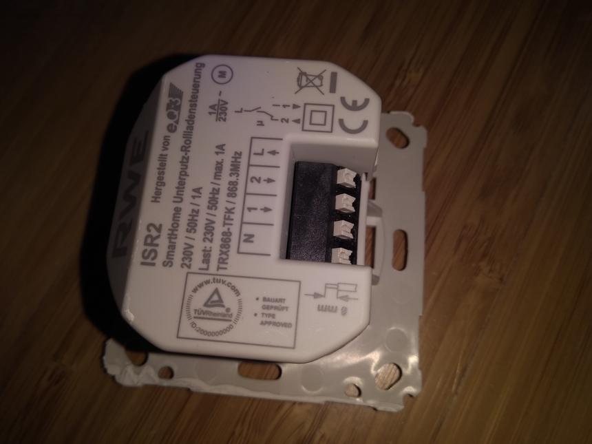

  • Mh... Ich habe die Verdrahtung seinerzeit selbst vorgenommen. Mit dem Nobily Zeitschalter klappte auch alles. Ich tippe aktuell auf eine defekten Schalter. Wenn ich ihn ja "planmässig" anschliesse, geht er nur rauf, nicht runter. Ändere ich die Kabel "rauf-runter", geht sie rauf, aber nicht runter. Das kann doch nur bedeuten, dass der Schalter für "RUNTER" defekt ist.
    Ein Bild von der Verdrahtung geht gerade nicht, da ich schon wieder alles auf "Nobily" zurückgebaut habe.
  • Wo kommt denn der Schalter her? Für den Fahrbefehl rauf wird entsprechend des Schaltbildes auf dem Schalter nur ein Relais angesprochen.
    Eingezeichnet ist hier der Stromlose Zustand. Damit der Rolladen runter fährt, werden intern beide Relais angesprochen. Ja, ich hatte schon mal einen Schalter, der ebenfalls diesen Effekt aufgewiesen hat. Dieser hatte die SW 1.2 und war 4 Jahre im Einsatz. Wie sieht es bei Deinem aus? Ja, es gibt Möglichkeiten diesen wieder kostengünstig in Stand zu setzen.
