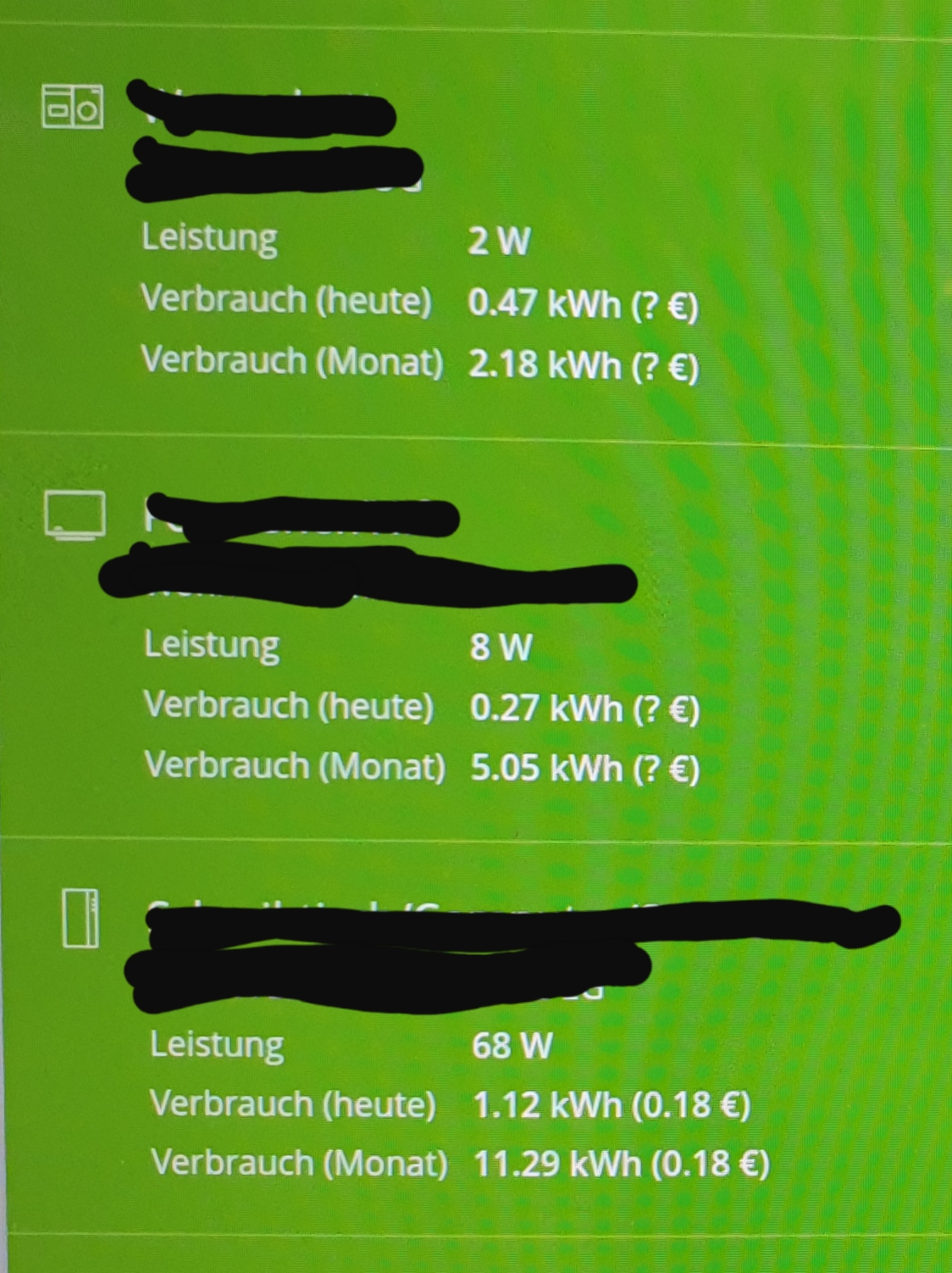

Ein anderes Phänomen: nur einer der inzwischen sechs Medion Zwischenstecker zeigt überhaupt eine 0 bei den Kosten, die anderen alle ein "?". -

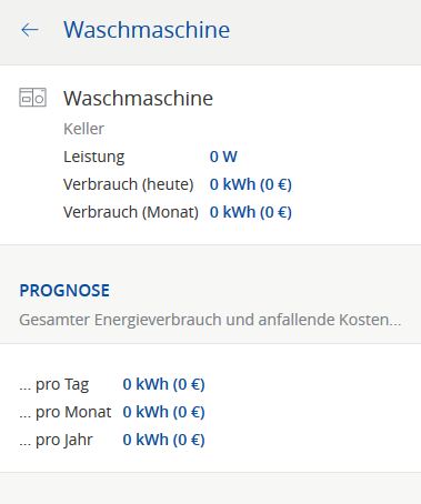

Die Waschmaschine lief mittlerweile zweimal, Verbrauch sollte also gegeben sein, trotzdem wird 0 angezeigt.

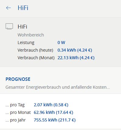

Bei Hifi (TV, Receiver, Dolby) wird korrekt aufgelistet. Keine Ahnung warum beim einen ja und beim anderen nein.
Allerdings wird bei Verbrauch heute und Verbrauch Monat der identische Wert angezeigt, kann so auch nicht ganz richtig sein...
