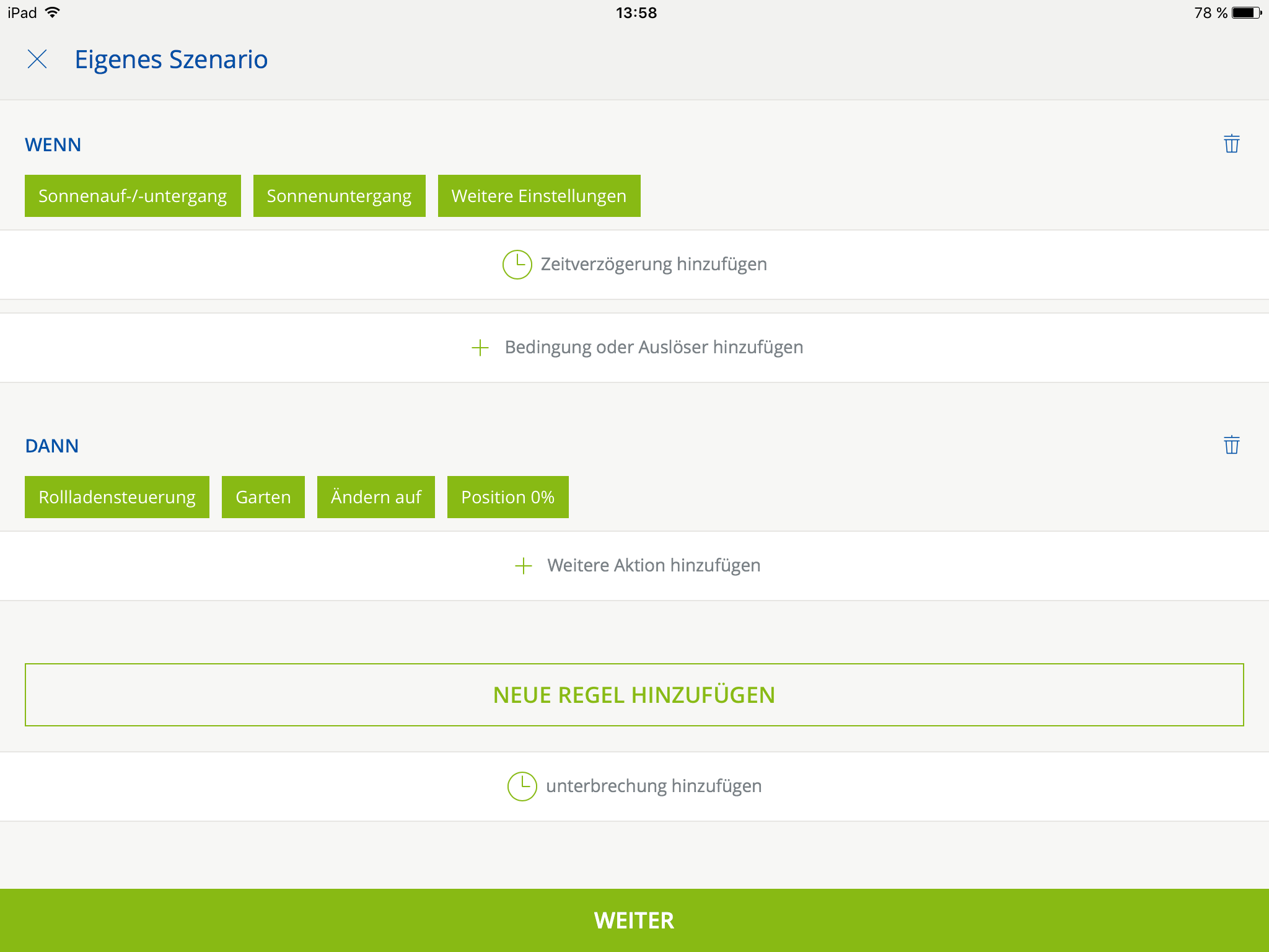

Automatisches einziehen der Markise zum Sonnenuntergang
    Hi Zurok,
    hast du eine Rolladensteuerung die du mit der Markise verbinden kannst? Falls ja, geht das ohne Probleme.
    Du kannst auch auswählen, ob direkt bei Sonnenuntergang, etwas früher oder später die Markise eingefahren werden soll.
