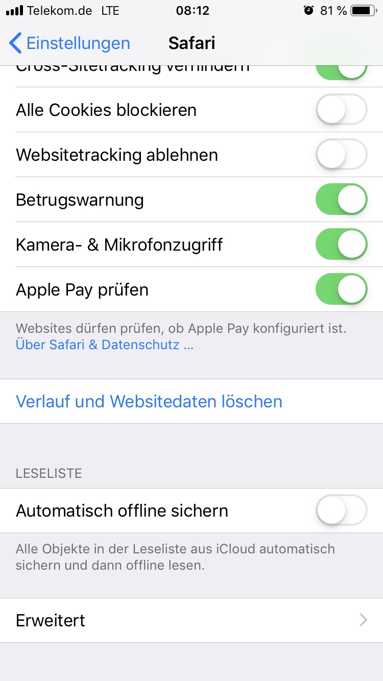

Ok das habe ich noch nicht probiert. Aber cache ist doch nur für das jeweilige Gerät von relevanz oder? Ich bediene hauptsächlich über ein iPhone, wie lösche ich denn da den Cache?
Verlauf und websitedaten Löschen...
Der Safari-CacheOk das habe ich noch nicht probiert. Aber cache ist doch nur für das jeweilige G...
Danke, hat bei einem der beiden Schaltern geklappt. Jetzt ist dieser jedoch nicht erreichbar. Mit der alten zentrale gab es keine solchen verbindungsabbrüche. Sehr gut innogy
