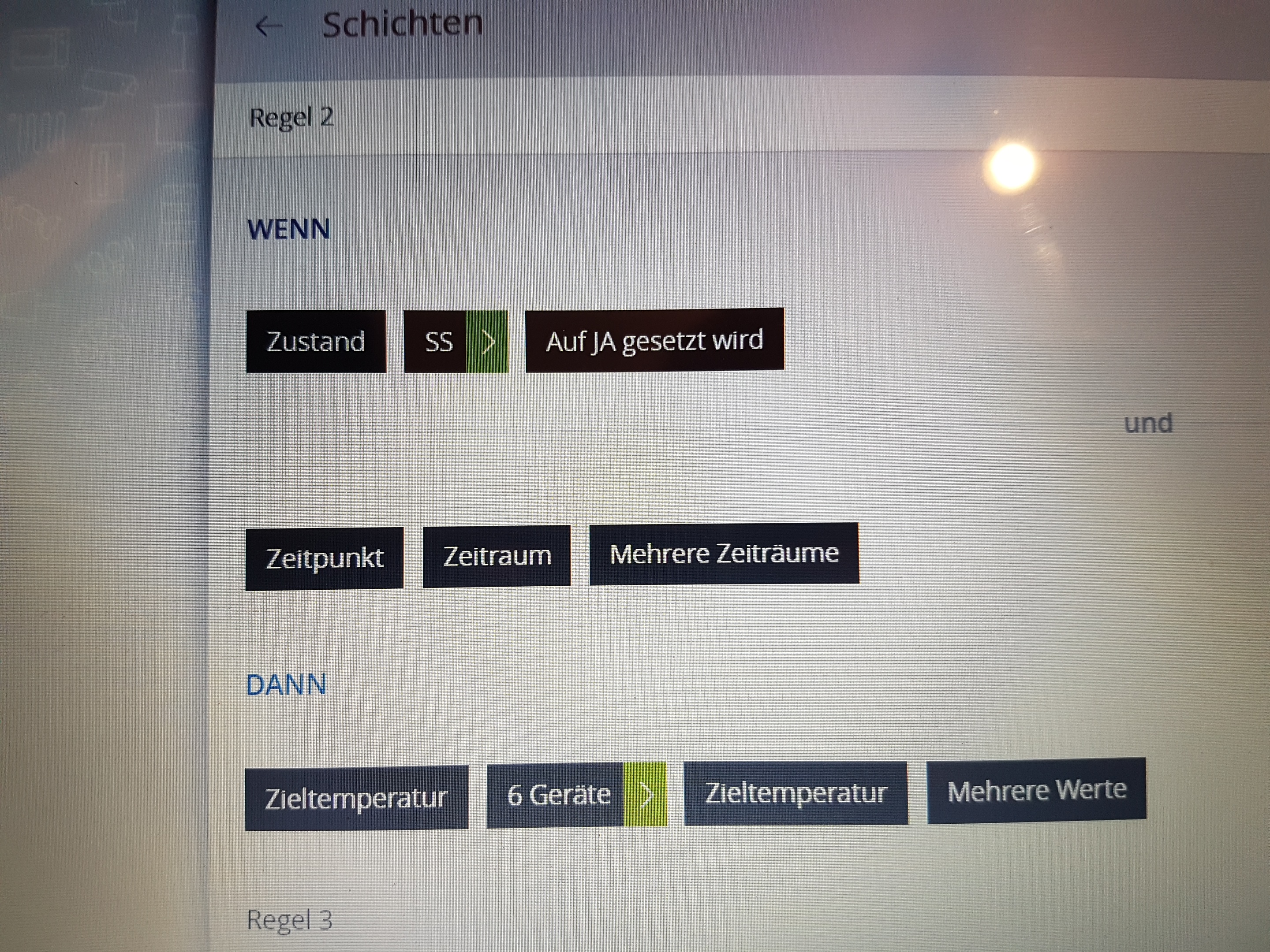

  • Guten Abend, ich nutze selber auch Innogy als Heizungssteuerung, nun möchte ich das ganze bei einer vermieteten Wohnung von mir auch anlegen. Das Ziel wäre es der Mieterin möglichst einfach zu erlauben zwischen Frühschicht/Spätschicht und Nachtschicht zu wechseln, also am besten per Button im Hauptmenü. Dabei scheitere ich leider, weil ich es nicht hinbekomme mit dem WENN als Button DANN eine Steuerung zu starten welche zeitlich in jedem Zimmer variabel ist.

  • Hey vielen Dank!
    Evtl Stelle ich mich etwas dumm an... ich finde absolut keine Möglichkeit in der App ein zeitgesteuertes Szenario zu erstellen welches vom Zuständen abhängig ist. Kann mir da mal jemand helfen? ich finde die Funktion einfach nicht.

  • Was mir auffällt, den Zustand solltest du auf "Ja gesetzt ist" ändern.
    Die Heiz-Temperatur von Zeit-X bist Zeit-Y dann Absenk-Temperatur von Zeit-Y bis Zeit-X - eventuell mit noch weitere Regeln. Leider kann ich zur Temperatursteuerung nicht viel mehr beitragen, da ich diese nicht verwende.
    Wenn die davor verwendeten vorgegeben Szenarien funktionierten, kann man ja Teile davon im Eigenen Szenario verwenden.
  • Genau das ist das Problem... es gibt kein IST Ja... ich komm aus der Nummer nicht raus... ich kann auch nicht heizen von x bis y und absenken von x bis y... das geht nicht, da fehlt eine neue Regel und dafür fehlt der Zustand IST Ja... es fehlt praktisch ein reset.
    ich könnte zwar jetzt absenkzeiten festlegen... das funktioniert auch, nur würde er dann auch absenken wenn er in einer anderen Schicht ist und heizen soll.
  • Das muss man ja erstmal wissen. sehr gut. jetzt habe ich die reset Zeiten für die Absenkung drin... leider geht das ganze auch nur bei Zeitpunkt erreich und nicht bei Zeitraum. das heißt wenn ich um 22 uhr mit IST Ja und Zeitpunkt resete dann heizt er doch nicht um 6 frühs wieder normal hoch oder? weil ja um 6 dann wieder auf den Zustand AUF JA gesetzt gewartet wird.
