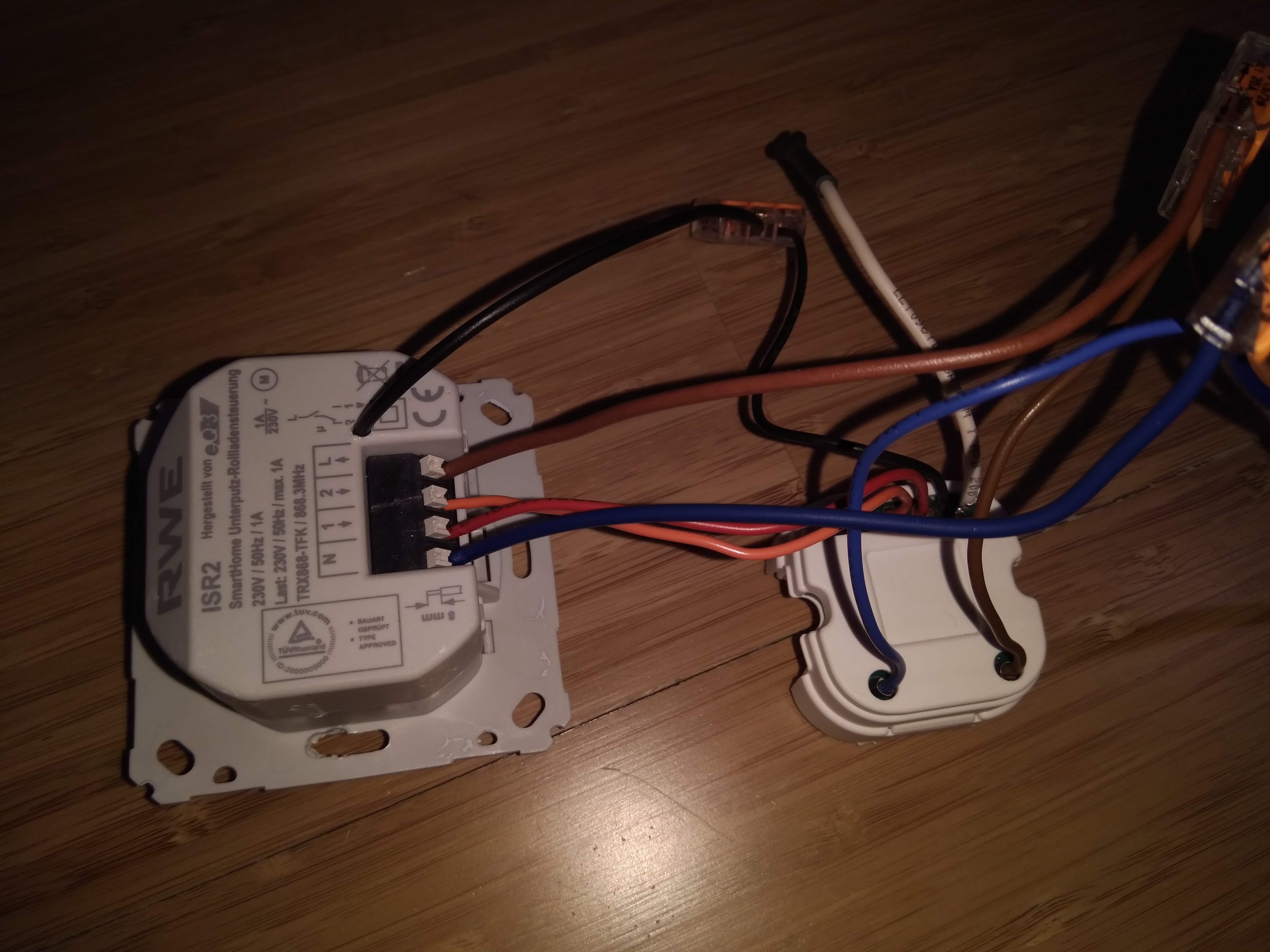

    Notwendig Bauteile Innogy Rollladensteuerung und von Velux den KLF 050.

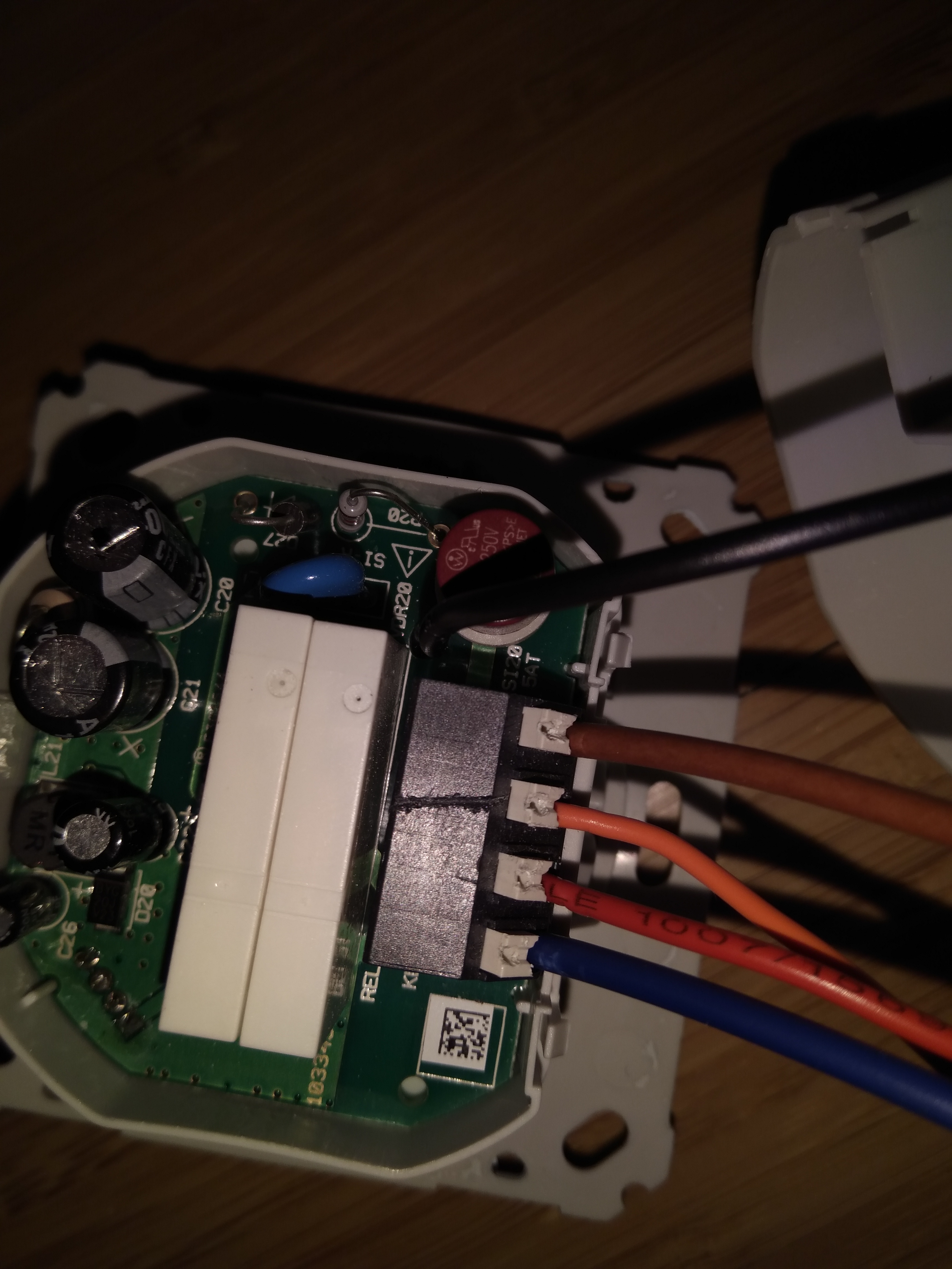

    Im ersten How To wurden Relais angesteuert, die dann den KLF potentialfrei geschaltet haben. Durch eine defekte Steuerung habe ich die Schaltplatine genauer unter die Lupe genommen und hierbei festgestellt, es geht auch ohne Relais.

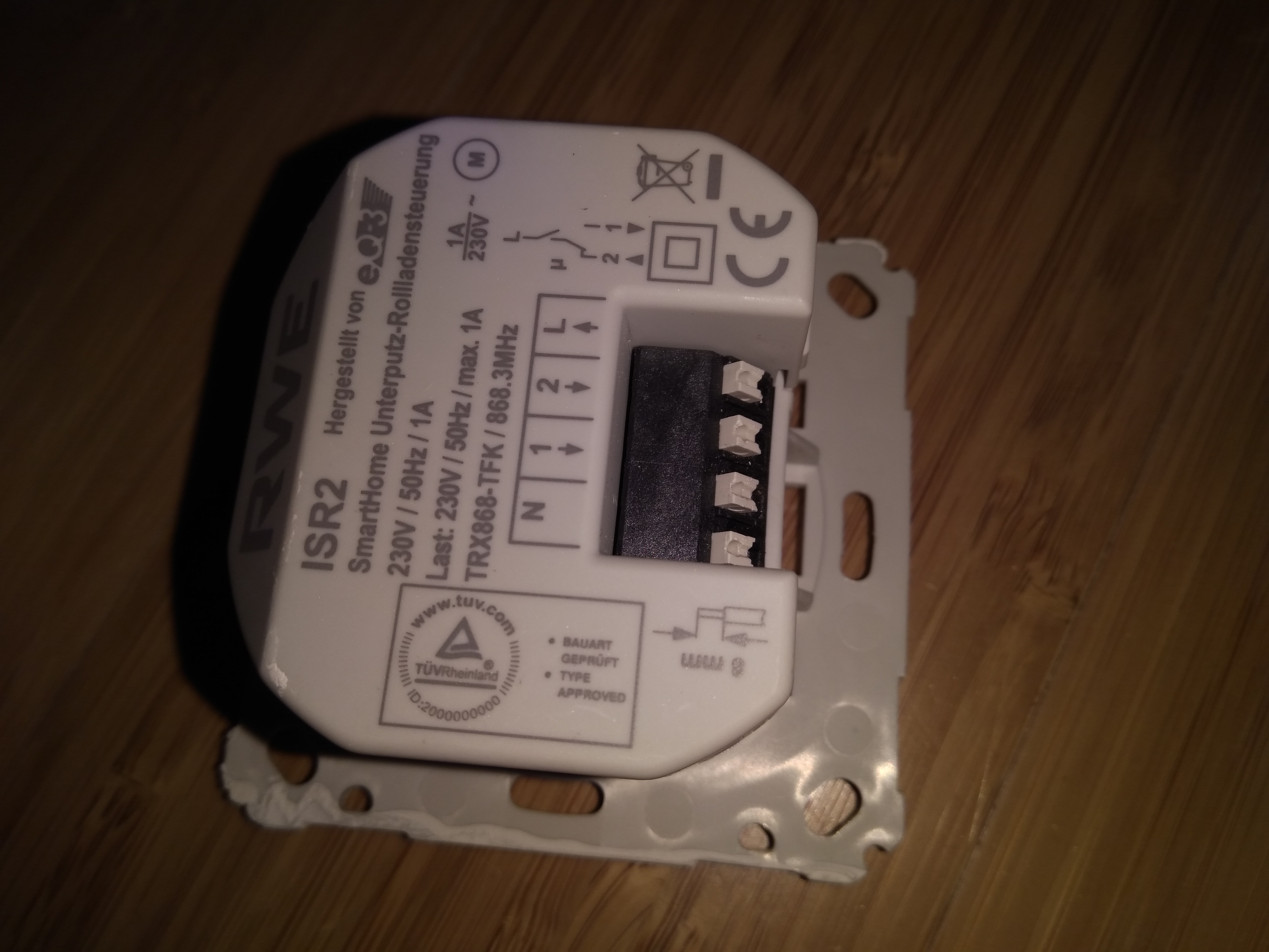

    Hier der erstmal den Schalter von Innogy geschlossen.

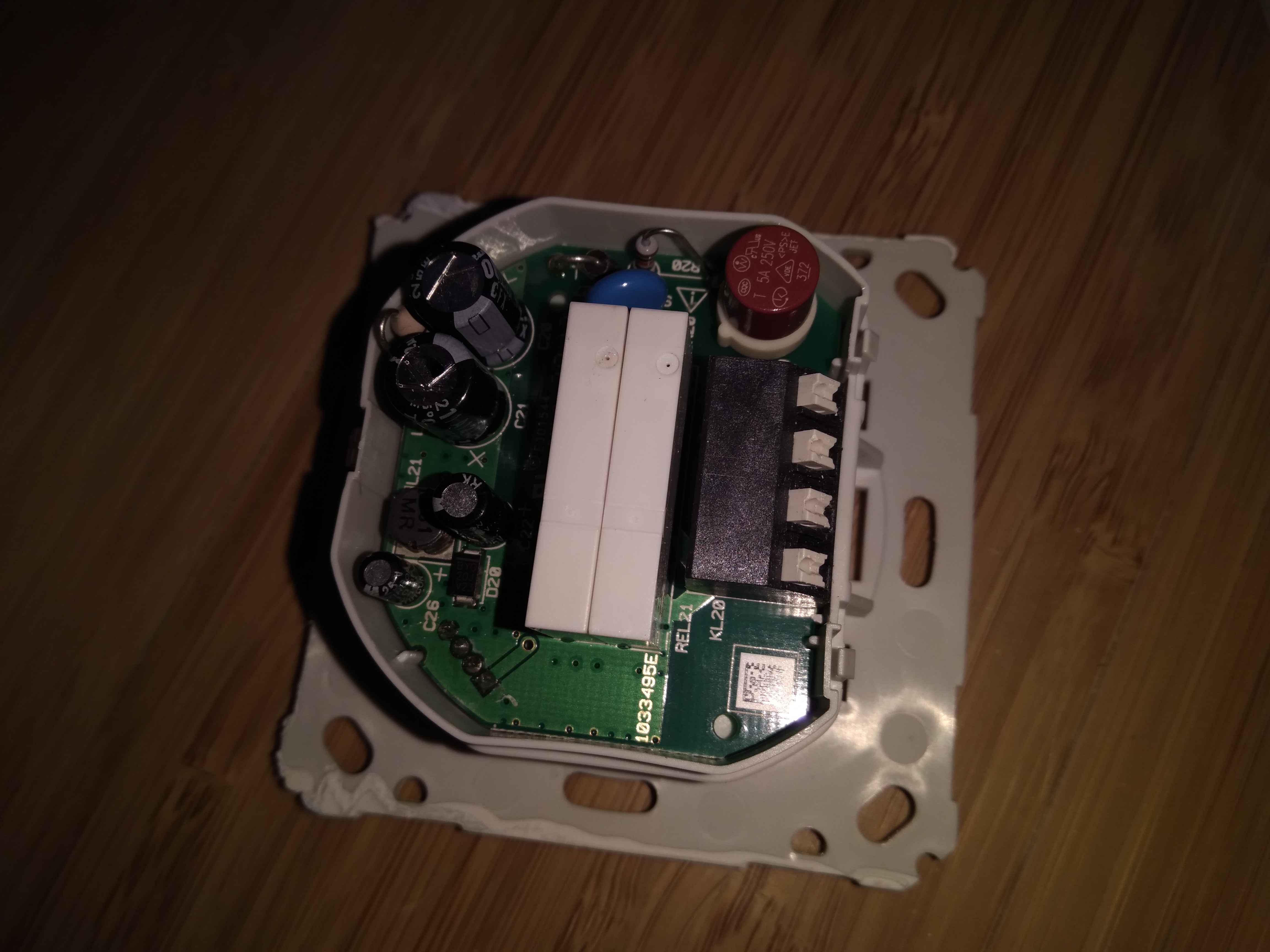

    Nachdem das Gehäuse geöffnet wird, ist die Relaisplatine zu erkennen.

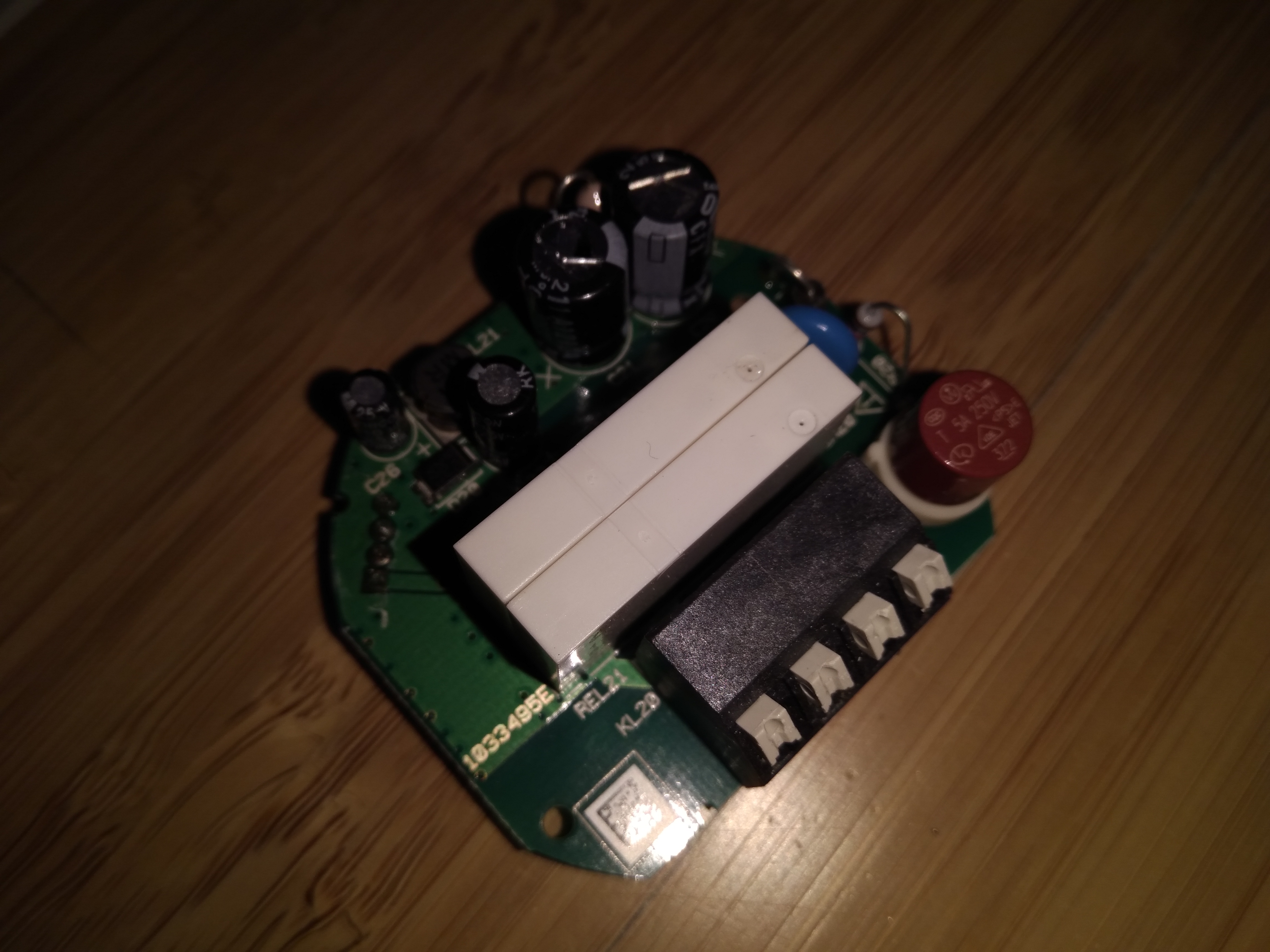

    Entnehmen der Relaisplatine.

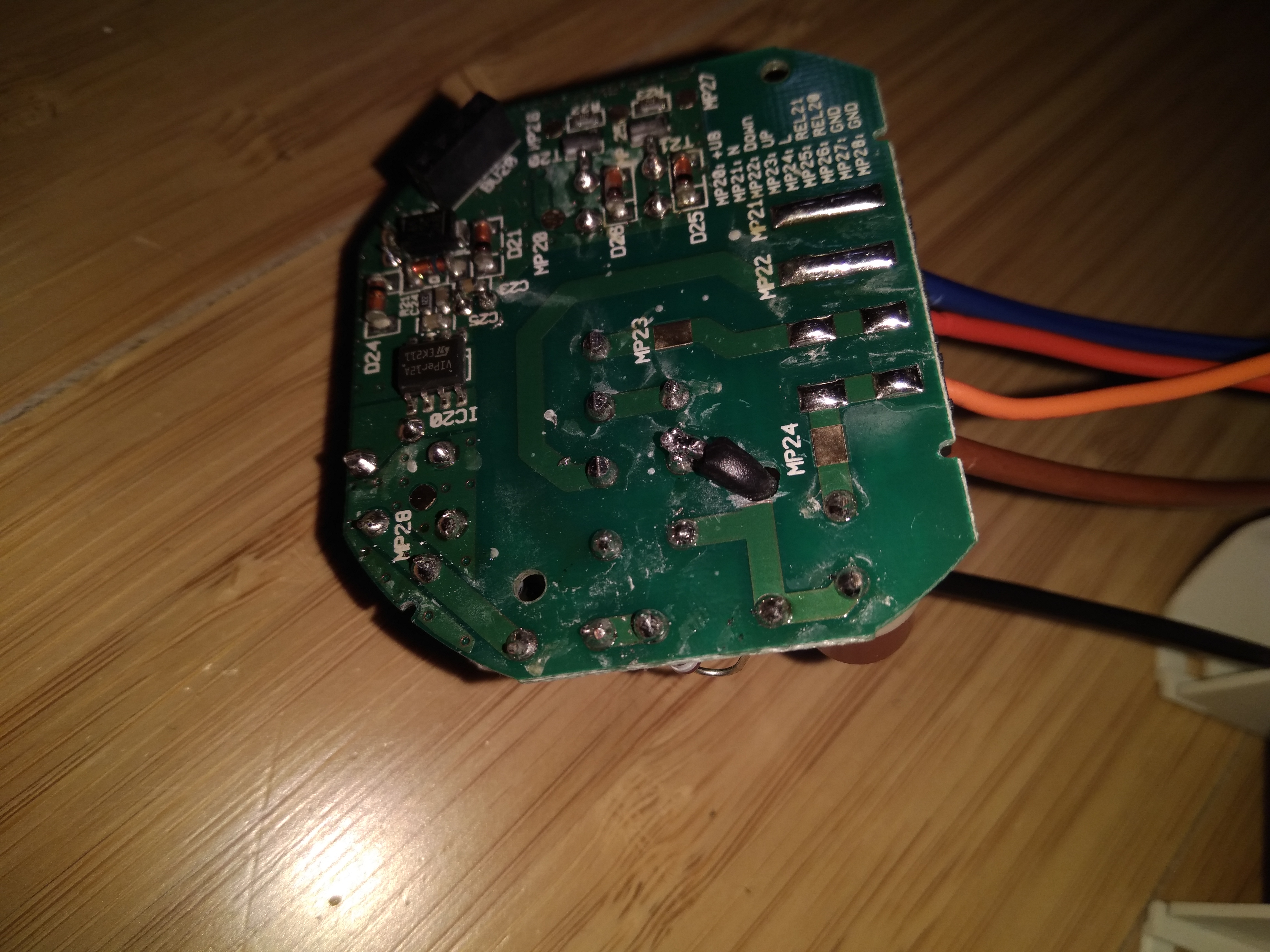

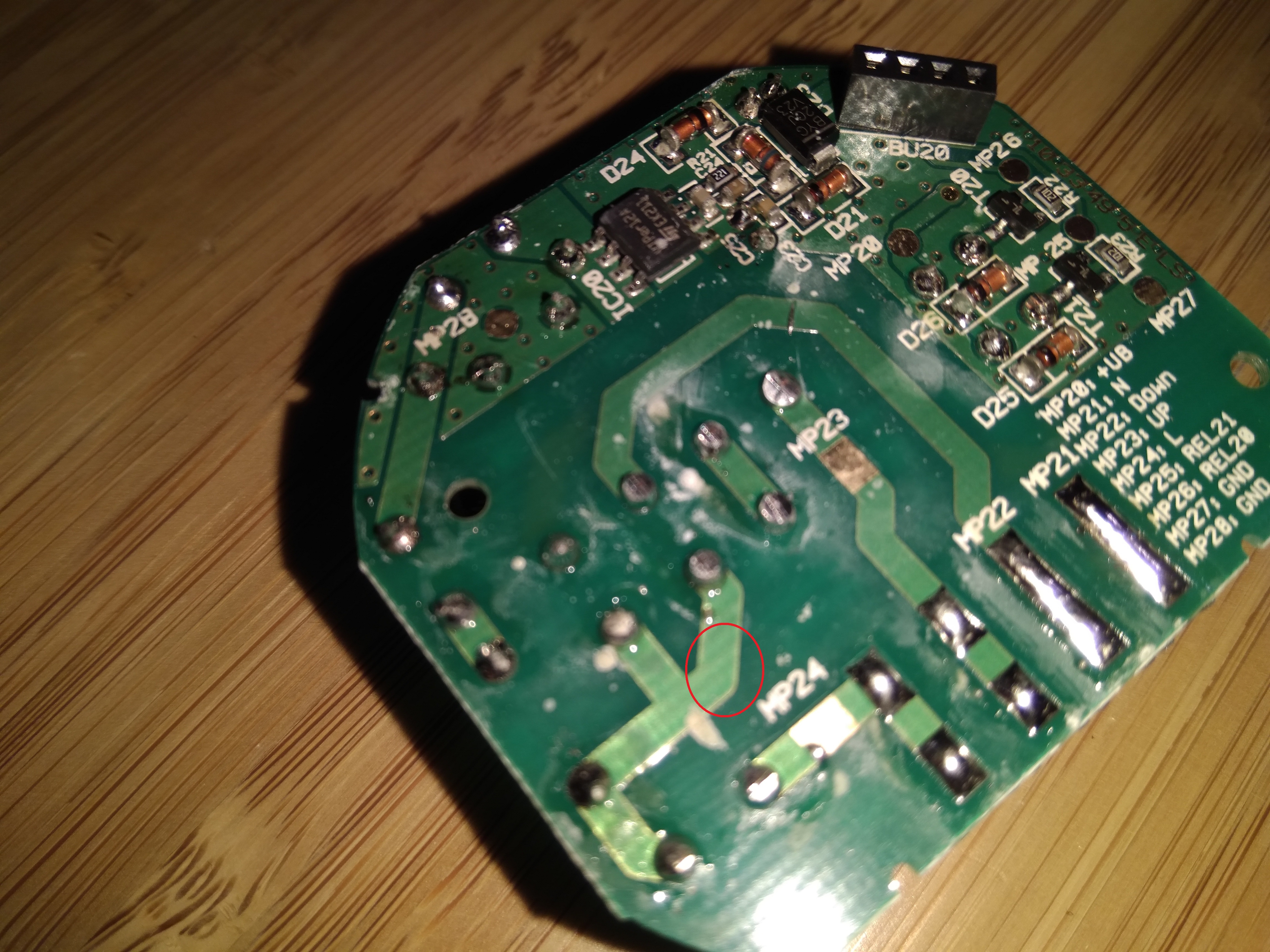

    Relaisplatine umdrehen. Der rot markierte Bereich muss entfernt werden. Und ein Loch eingebracht werden um ein Kabel durchzuführen.
    Kabel anlöten.
    Platine einsetzen und Aussparung im Gehäuse für die Kabeldurchführung, und schon sind die Relaiskontakte in der Innogy Steuerung potentialfrei.
