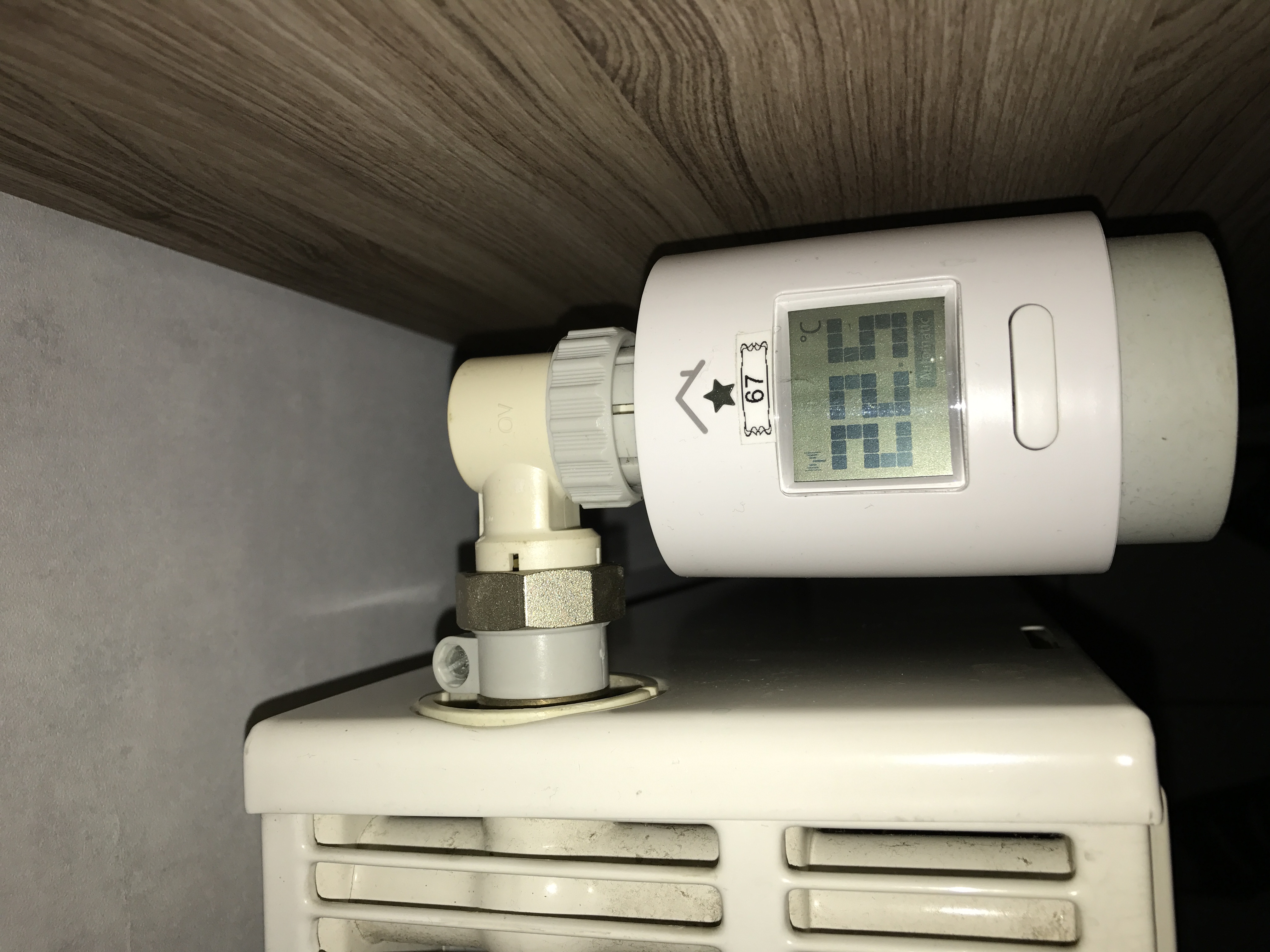

Etwas Platz kann man noch sparen, wenn man einen Winkeladapter benutzt. Mal im WWW suchen. Bei mir sind nur 10 cm Platz. Siehe Bild:
