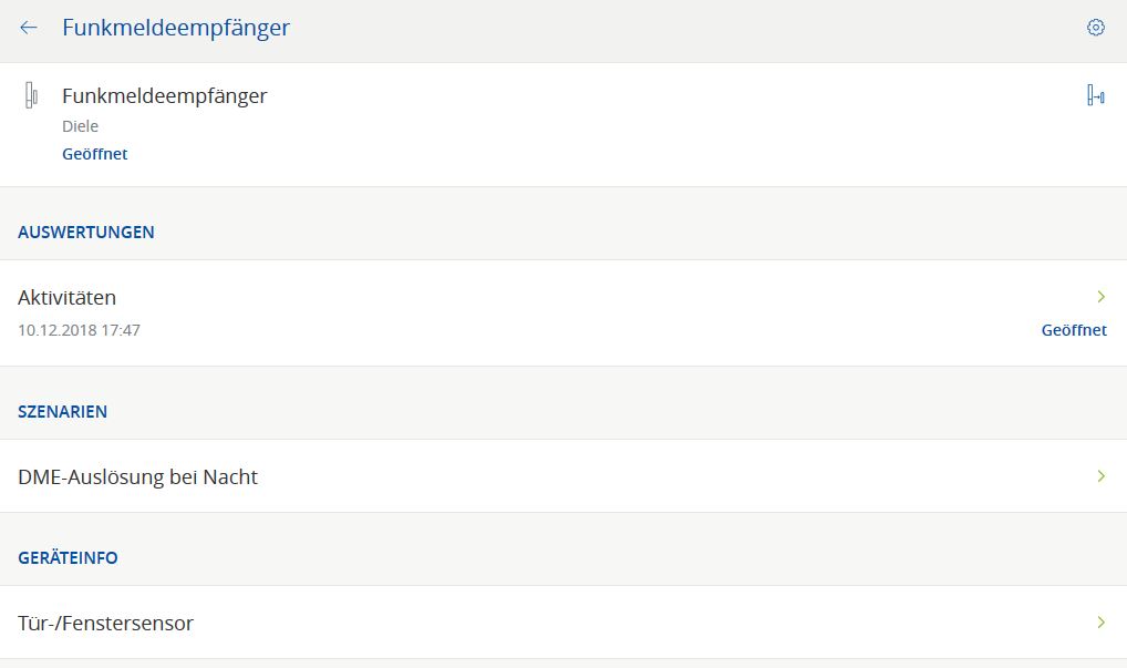

Ja das geht. An deiner Ladeschale hast du ja einen potentialfreien Ausgang für Verstärker oder Orientierungslicht. Daran kannst du einen modifizierten innogy-Fenstersensor anschließen und diesen in Szenarien auswerten.
Wenn ich nachts Alarm hab, dann geht in verschiedenenen Räumen das Licht an mit unterschiedlichen automatischen Ausschaltzeiten und das Garagentor öffnet sich.

Ohne die innogy Zentrale geht gar nix. Modifizieren musst du diese nicht. Über die innogy Zentrale kannst du wiederum dann auch die Hues ansprechen. Lediglich der Fenstersensor muss umgebaut werden damit er an der Ladestation des DME angeschlossen werden kann. Bei einer Alarmierung wird nun durch den Fenstersensor "Fenster geöffnet" gemeldet.
Dann wird ein Szenario angelegt, das da lautet: Wenn "Fenster geöffnet", dann Licht/Hue 1,2,3,4 an, Garage auf, Alarmanlage aus etc etc - was man eben möchte.

Ja richtig, Licht an, Garage auf etc. bei Feuerwehreinsatz nachts.Bei mir schalten TFS und BWM nachts oder in Abwesenheit bei Auslösung einen Zust...

Im Gegenteil, der Komfort wird durch diese Lösung eigentlich erhöht - im Schlafzimmer ist nur für 2min das Licht an und im Rest des Hauses geht die Beleuchtung nach einer gewissen Zeit ebenfalls von selbst wieder aus und es muss niemand mehr durchs Haus schlurfen und das Licht wieder ausschalten
