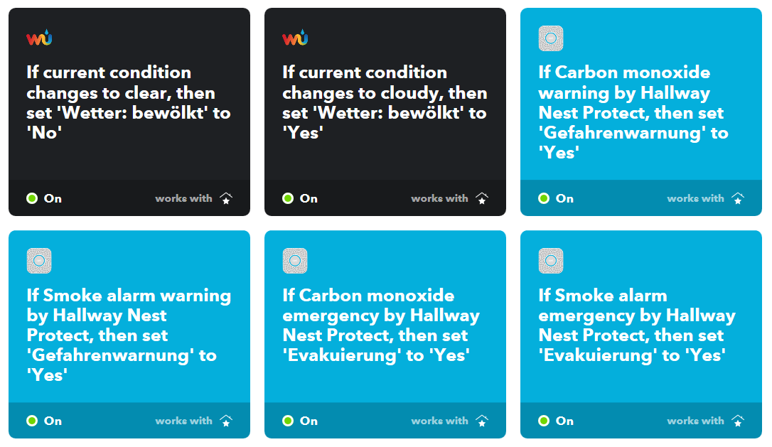

  • Wie ihr mitbekommen habt, wird seit Montag das setzen von Zustandsvariablen über IFTTT unterstützt. Ich fände es toll hier mal ein paar Beispiele und Ideen zu sammeln um zu zeigen was alles möglich ist.
    Als Anfang habe ich folgende Applets erstellt:
    Was mache ich damit?
    • Ich nutze die Information von Weather Underground ob es bewölkt oder klar ist um über einen entsprechenden Zustand in innogy SH zu setzen. Abhängig von der Bewölkung wird ab bestimmten Temperaturen der Sonnenschutz aktiv/inaktiv (Rollläden schliessen)
    • Sobald vom Nest Protect ein Rauch- oder Co-Alarm ausgegeben wird, wird per Zustand ein Evakuierungsszenario in innogy SH gestartet (alle Rollläden öffnen, Einschalten bestimmter Lampen, etc.)
    • Sobald vom Nest Protect eine Rauch- oder Co-Warnung ausgegeben wird, wird per Zustand eine Gefahrenwarnung in innogy SH gestartet (Push-Info, einen bestimmten Rollladen öffnen, Einschalten bestimmter Lampen, etc.)

    Ich habe auch folgendes eingerichtet, aber der Trigger wird in der Basis anscheinend nicht registriert: If condition changes to Rain, then set "Regen" to "yes". Reset after 6 Hours.
    Steuern möchte ich darüber meinen Mähroboter der bei Regen doch bitte nach Hause fahren soll.
    Leider wird der Zustand nicht geändert und das Applet ist auch noch nie gelaufen.
    Parallel habe ich das gleiche Applet mit Mailversand eingerichtet welches problemlos funktioniert.
    Hast Du eine Idee?

    ich steuer über "bewölkt" und "klar" meinen Sonnenschutz und die Trigger kommen einwandfrei an - allerdings lasse ich den Zustand in diesem Fall nicht per Timeout, sondern über die Wetteränderung zurücksetzen.
    Bei anderen Applets in welchem ich die Anwesenheit von einzelnen Personen über Netatmo Welcome feststellen lasse, funktioniert aber auch der Timeout anstandslos.
    Eventuell einmal das Applet löschen und neu erstellen?
    Was ich allerdings noch festgestellt habe ist folgendes: wenn du den Zustand in innogy SH umbenennst, wird der in IFTTT nicht mehr erkannt.
