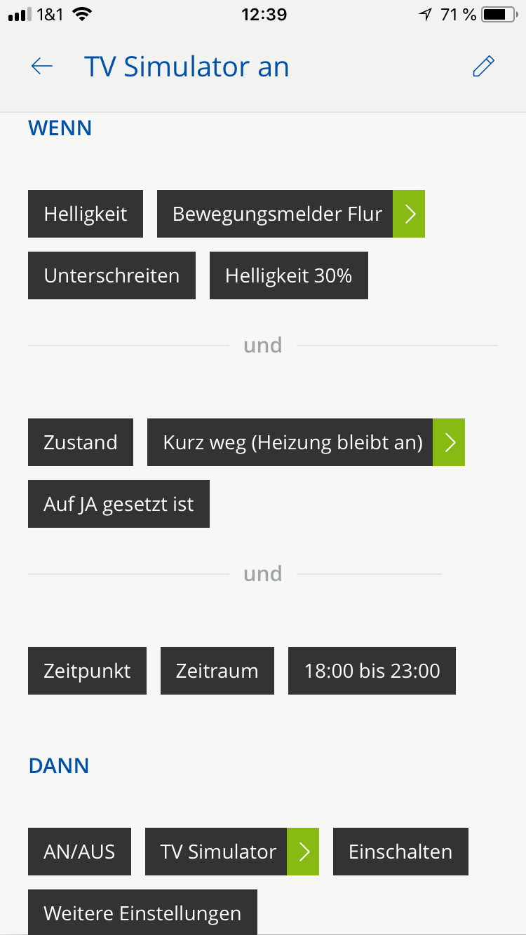

  • Hallo. Ich habe folgendes Szenario:
    Nun möchte eine Erweiterung, dass nicht nur bei „Zustand gesetzt ist“, sondern auch bei „gesetzt wird“ durchführen. Sollte ich nämlich nach 18 Uhr das Haus verlassen und es ist schon dunkel, soll der TV Simulator direkt angehen. Ist das möglich? Danke vorab!
  • Die erste Option, die du im Wenn-Teil angibst, ist immer der Auslöser. Alle weiteren Optionen können als Bedingung oder als Auslöser angegeben werden. (Beispiel: Nicht Fenster geöffnet wird, sondern Fenster geöffnet ist). Manchmal ist - gerade am Smartphone - nach unten scrollen erforderlich um die Option als Bedingung und nicht als Auslöser ins Szenario aufzunehmen.
