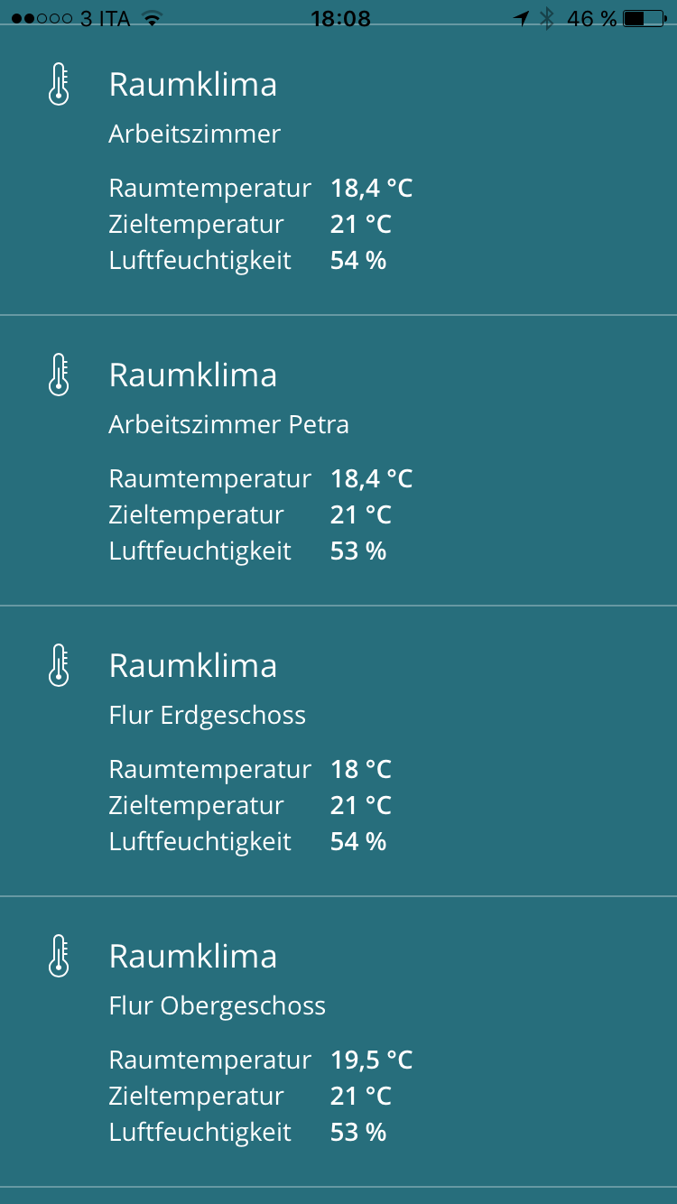

Folgendes Problem. Ich habe als Zieltemperatur in allen Räumen am WE 20,5Grad eingestellt. Die Zieltemperatur wird sowohl am Homescreen, als auch an den HKT korrekt angezeigt. Die Raumtemperaturen liegen derzeit überall bei kleiner 19Grad. Es ist also ziemlich kalt, meine Frau wenig amüsiert. Trotzdem bleiben alle Thermostate aus. Kann mir jemand helfen?

Interessant ist auch hier, dass die Zieltemperatur 20,5 Grad sind, aber in der Übersicht immer aufgerundet wird - in dem Fall 21 Grad. Das Problem hab' ich bei mir auch. Na, da kann in der Programmierung ja schon mal was übersehen werden...Folgendes Problem. Ich habe als Zieltemperatur in allen Räumen am WE 20,5Grad ei...
