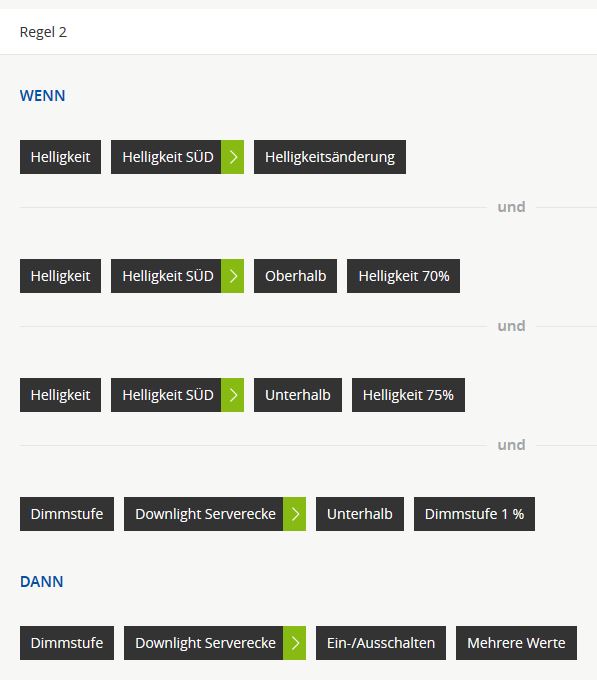

[17.03.18] Hier ein Workaround für das aktuelle Dimmstufenproblem:
Statt die Dimmstufe direkt zu setzen, bitte in der Szenarienregel eine zusätzliche Bedingung aufnehmen und die Dimmstufe UMschalten: . . . UND Dimmstufe unterhalb 1% DANN Dimmstufe Ein/Ausschalten
Dem Umschaltbefehl kann man dann die gewünschte Dimmstufe für den Zustand EIN mitgeben.
