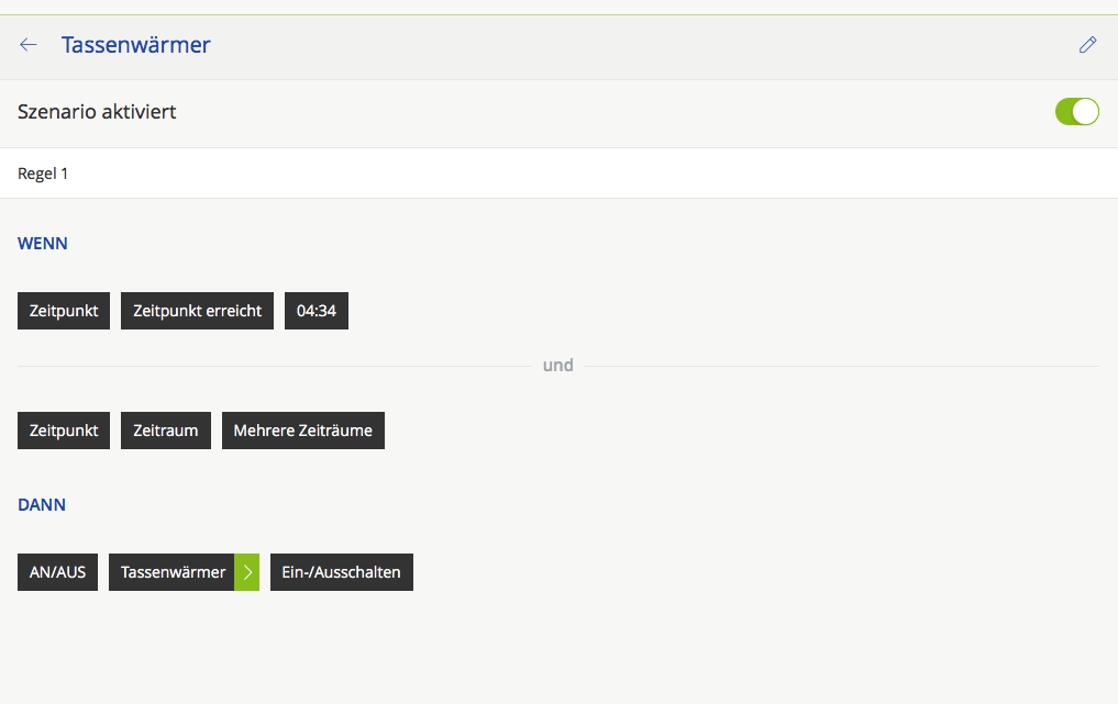

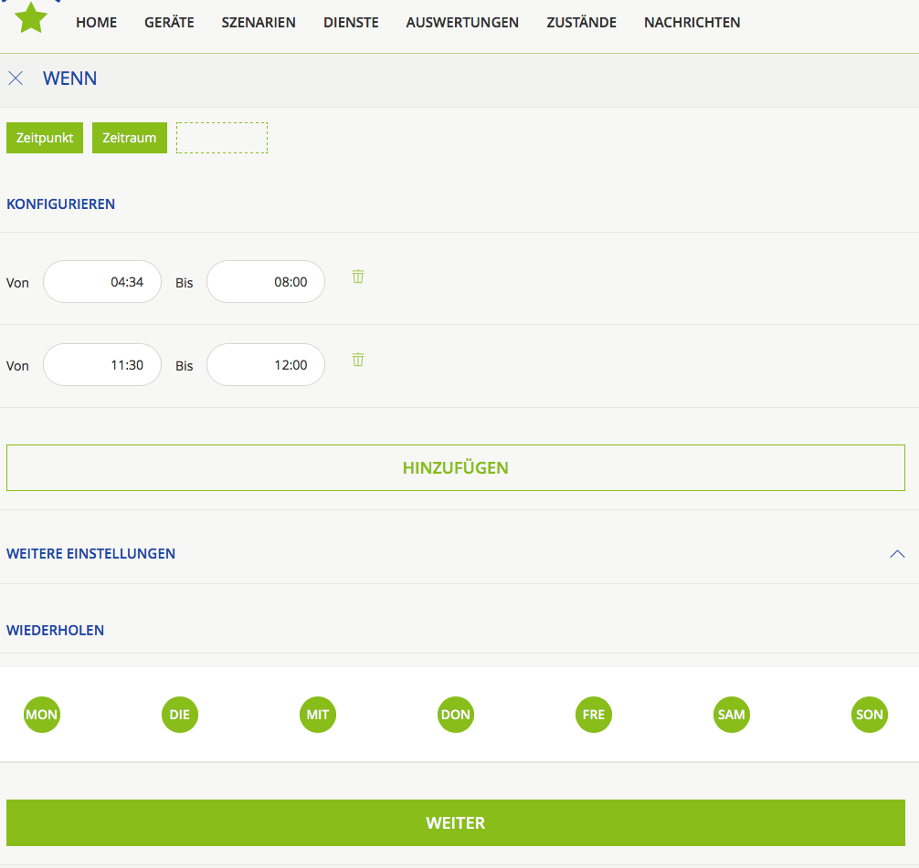

Ich möchte den Tassenwärmer um 4 Uhr einschalten und um 8 Uhr ausschalten. Dann wieder um 11 Uhr bis 12 Uhr. Ich habe schon einige Szenarien ausprobiert aber er schaltet nur ein.
Poste doch mal einen Screenshot des Szenarios.

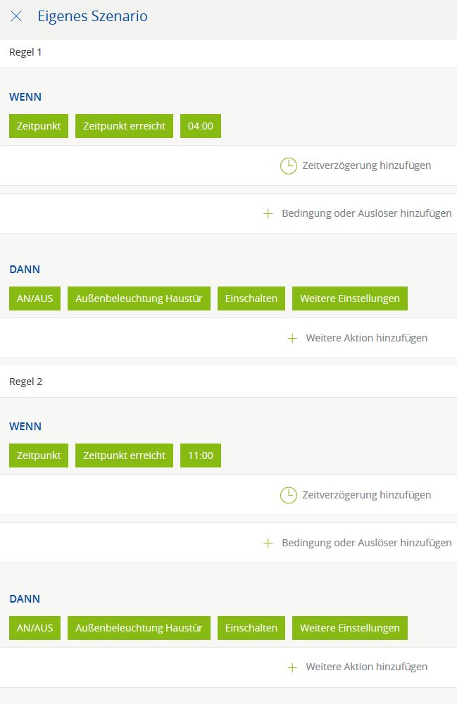

So kann das Szenario nicht funktionieren.
Mach das mal wie folgt:
Beim Zwischenstecker gibst du unter "Weitere Einstellungen" unter "Zeitverzögertes Ausschalten" 4 Stunden an, beim zweiten 1 Stunde. Dann ist dein Zwischenstecker von 4 bis 8 und von 11 bis 12 an.
