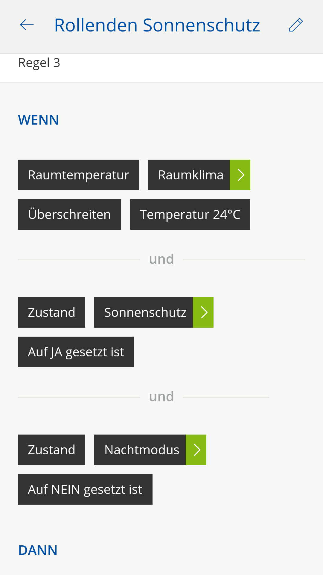

  • So habe ich meine automatische Verdunkelung realisiert.

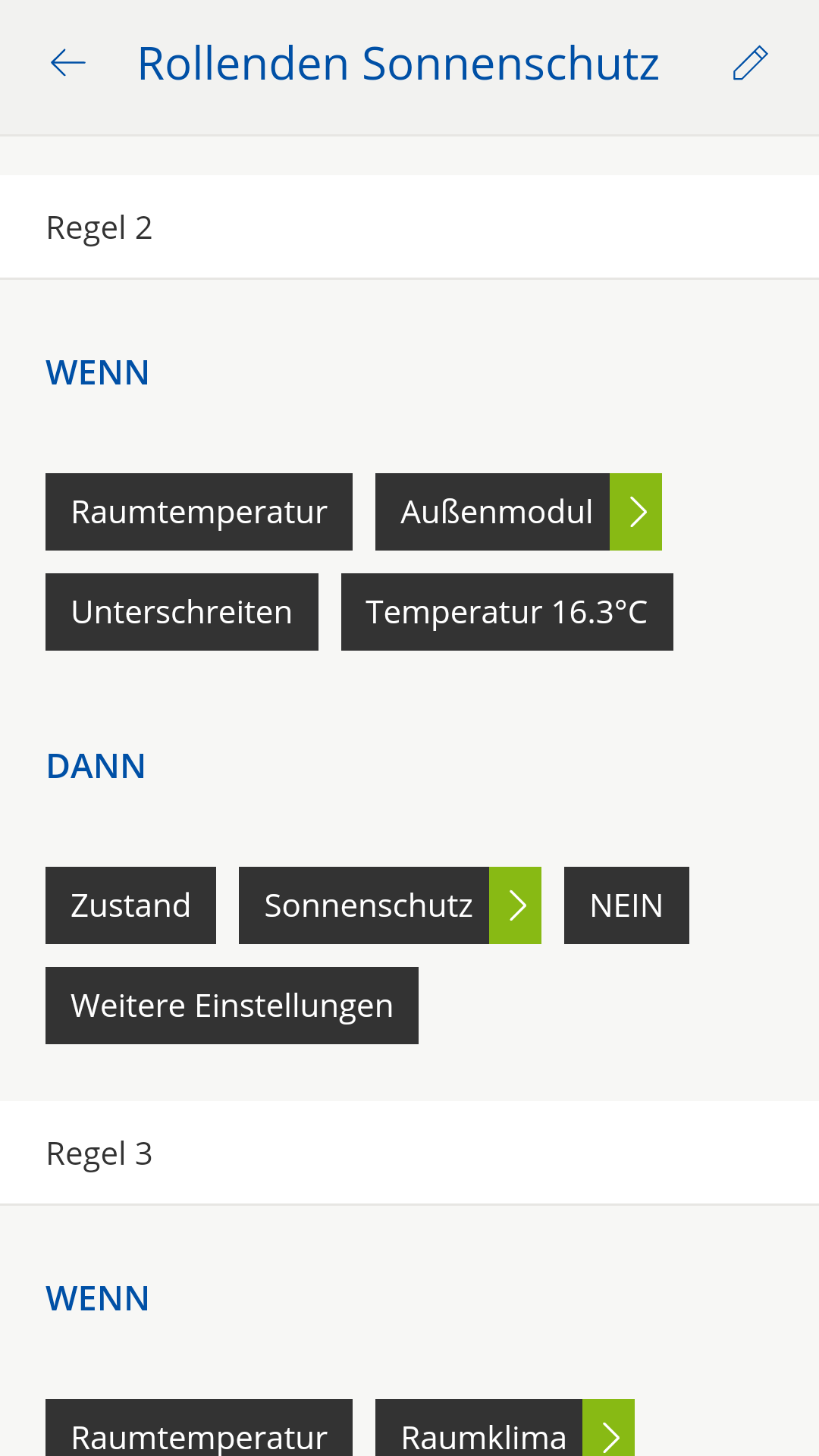

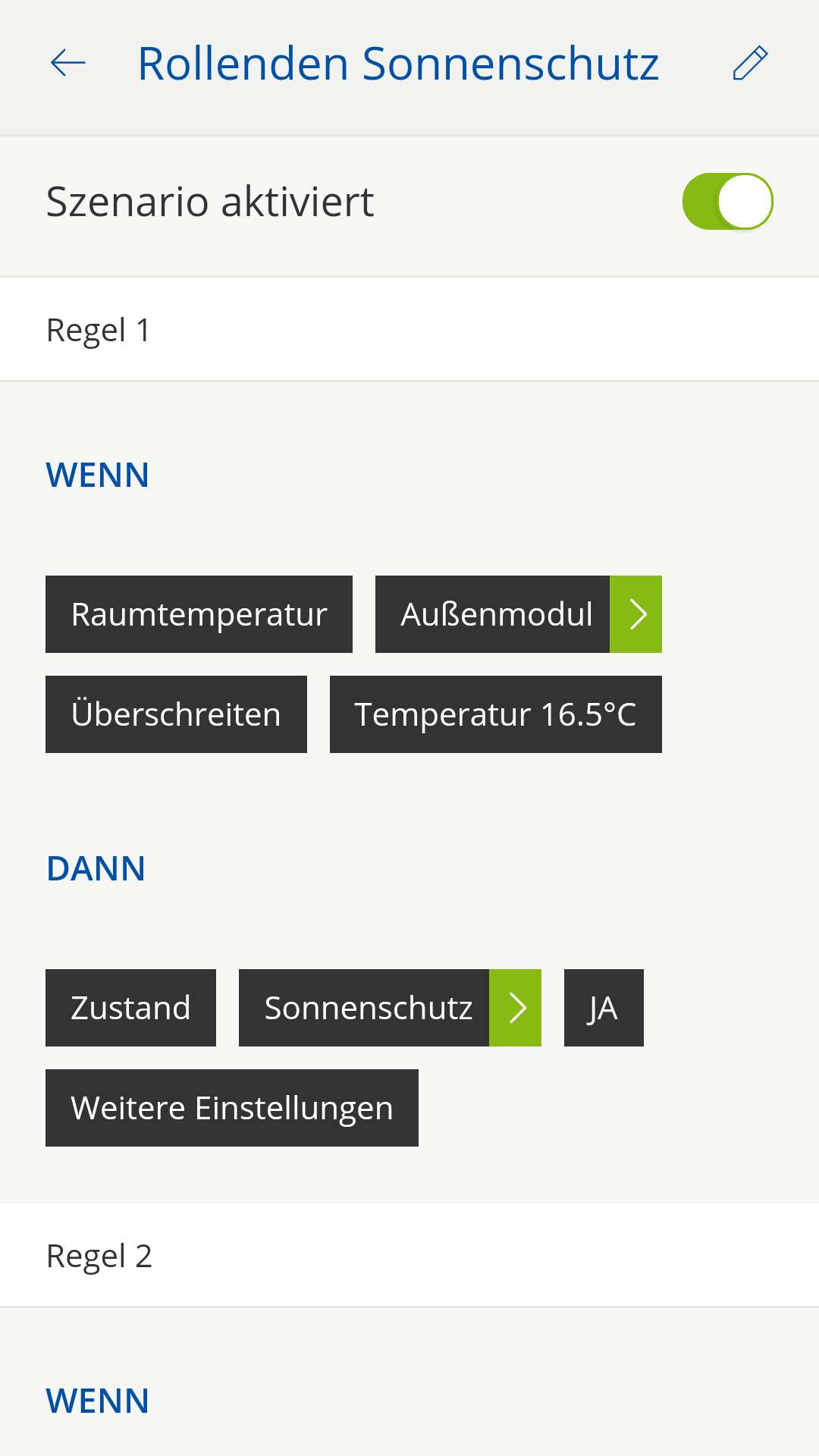

    Von Netatmo wird die Außentemperatur gemessen. Wird der Wert von 16,5°C überschritten wird der Zustand Sonnenschutz auf ja Gesetz.
    Bei unterschreiten von 16,3°C wird der Zustand auf mein gesetzt.

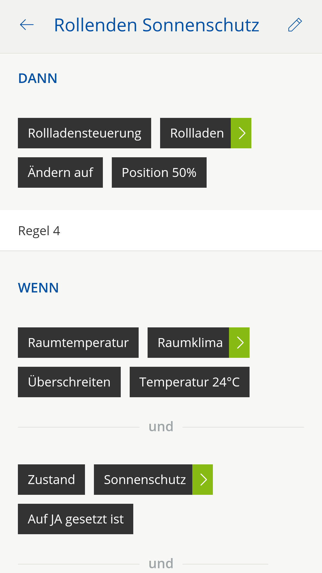

    Das Herunterfahren der Rolläden ist individuell. Der oben beschriebene Zustand muss auf ja sein, im Raum eine gewisse Temperatur überschritten werden und es darf nicht Nacht sein. Dies ist ein Zustand der in einem separaten Szenario gesetzt wird.
    Alternativ können auch noch TFK's eingefügt werden, damit bei geöffneter Tür der Rolladen noch schließt.
