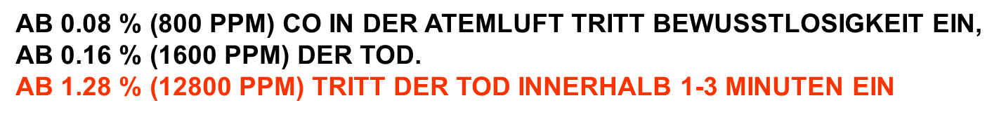

Der Rauchmelder detektiert kein Kohlenmonoxid. Der Rauchmelder arbeitet mit einer Fotozelle. Wird duch Rauch der Lichstrahl abgelengt, dann gibt der Rauchmelder eine Warnung aus. Im Gegensatz zu Kohlenmonoxid, es entsteht aus unvollständig verbranntem Kohlenstoff. Es ist für Menschen sehr gefährlich, weil es stark toxisch aber unsichtbar und geruchsneutral ist. Ursache für die Entstehung: Luftmangel, zu hoher Luftüberschuss, zu frühes Abkühlen der Flamme.
Durch defekte, unzureichend gewartete oder falsch eingestellte Heizungsanlagen kann in Räumen hochgiftiges CO in die Umgebungsluft gelangen. Die max. Arbeitsplatzkonzentration (MAK) beträgt 30 ppm.
Also bitte niemals einen Rauchmelder als CO Detektor einsetzen. Desweiteren auch niemals einen CO Detektor als CO² Detektor verwenden!
