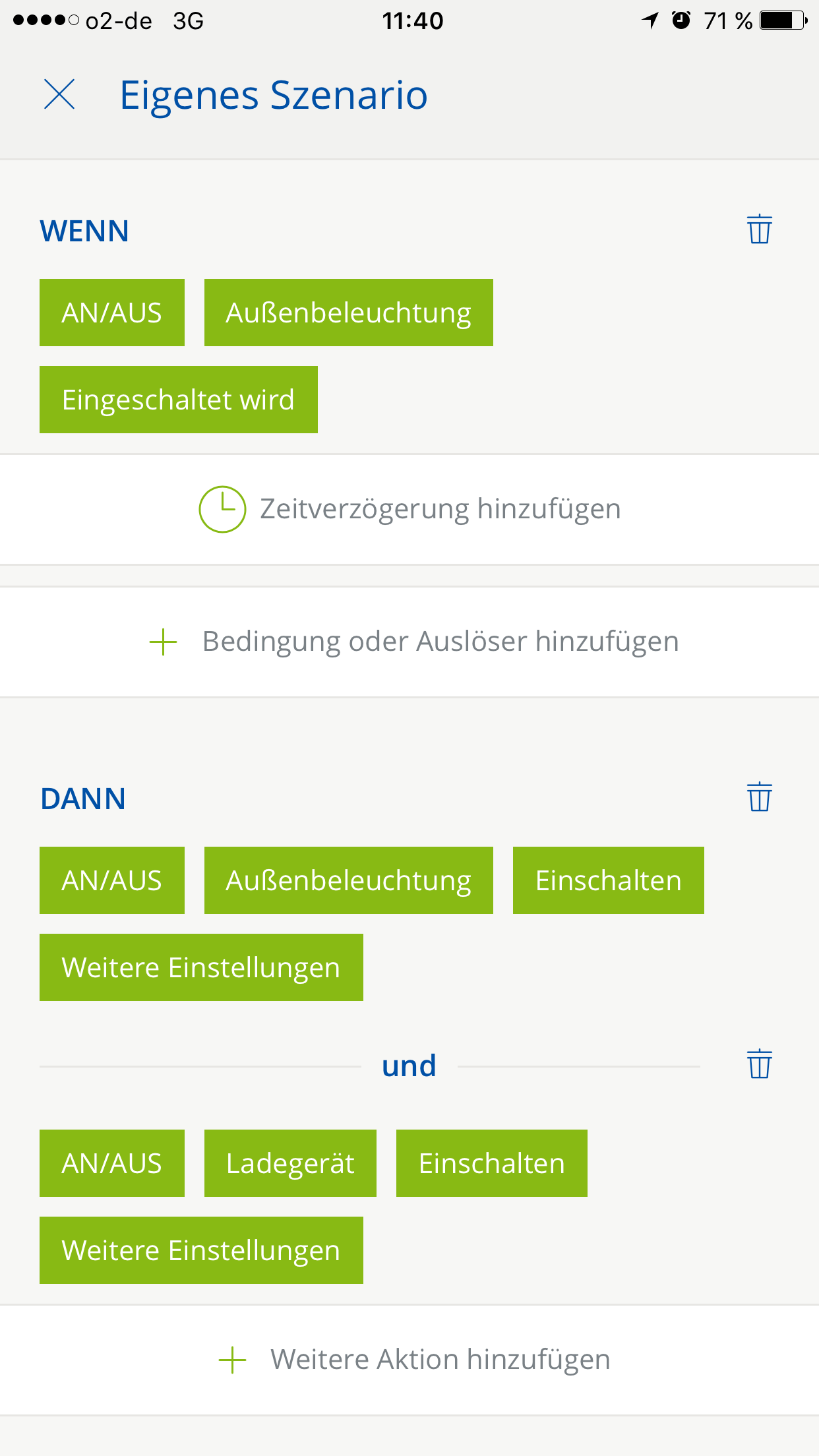

Hi, das geht natürlich.
Zum Beispiel so: "Natürlich heißen die Geräte bei dir anders"
Du könntest aber auch mit einem Bewegungsmelder arbeiten, bei einer Bewegung geht die Hue Lampe an und der Zwischenstecker geht auch an, daran ist die Anlage angeschlossen.
