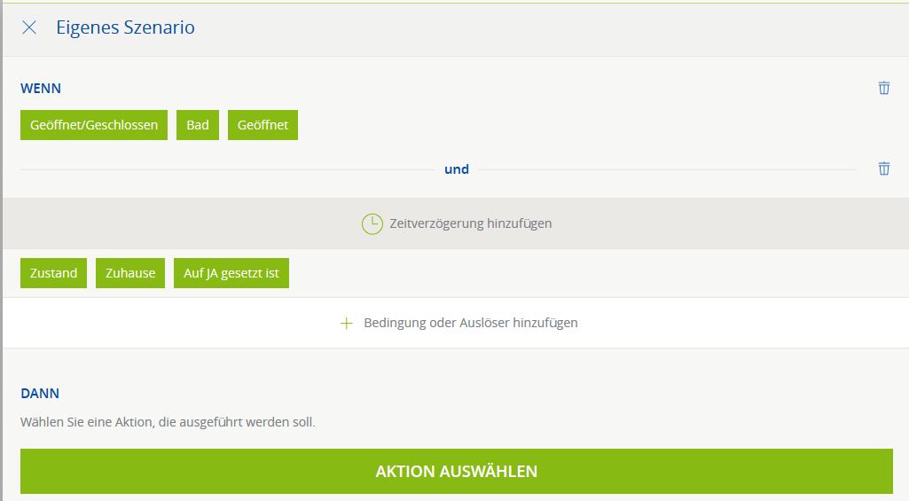

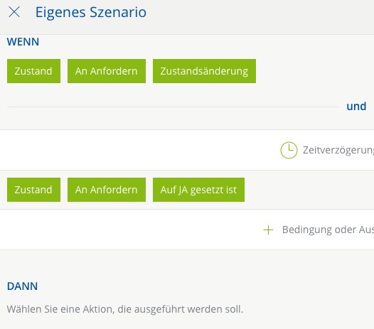

Hallo, ich will den Zustand einer Variable UND NICHT die Änderung abfragen. Ist aber beim Entwurf von Szenarien als inaktiv gekennzeichnet!!

In der 2.0 ist immer zwingend ein Auslöser erforderlich. "Danach" kannst du einen Zustand als Bedingung abfragen.
aber Du kannst doch "nur als Auslöser" die Änderung nehmen und dann abfragen ?
Genau so bekommt man auch wieder die Übersteuerung hin, die wir in SH 1.x mit Zustandsvariablen gemacht haben. Beispiel aus SH 1.x:
Wenn ZV "Heizperiode" = AUS dann Zieltemperatur für Heizung "X" = AUS
Heute kann man ein solches Szenario nicht mehr ohne Auslöser bauen, aber Hee, das ist kein Problem, wenn man es so macht wie auch oben in dem Beispiel zu sehen ist. Im Bezug auf mein Beispiel würde das neue Szenario nun so aussehen müssen:
Wenn Änderung Zieltemperatur von Heizung "X" und Zustand "Heizperiode" = AUS dann Zieltemperatur für Heizung "X" = AUS
