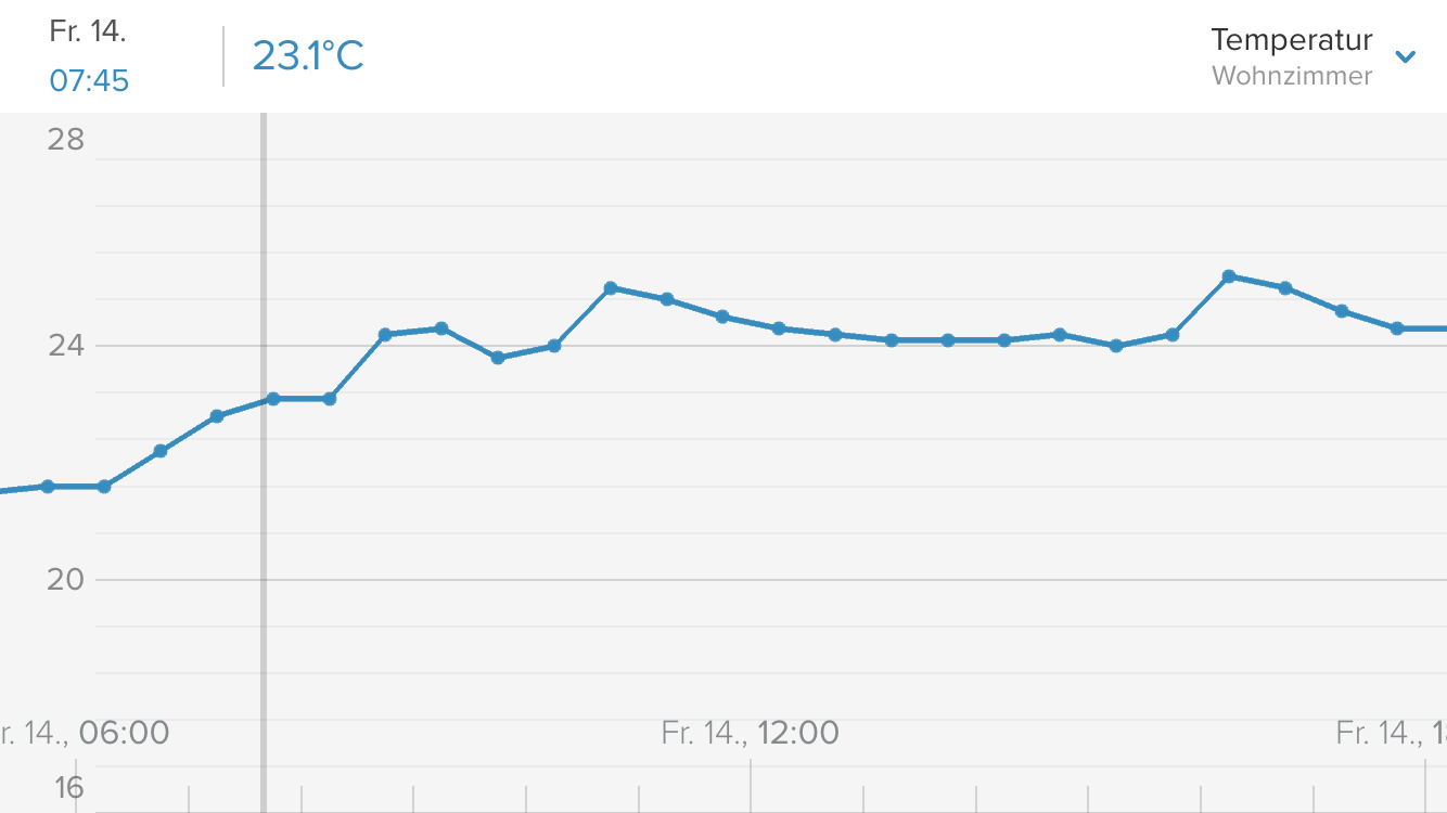

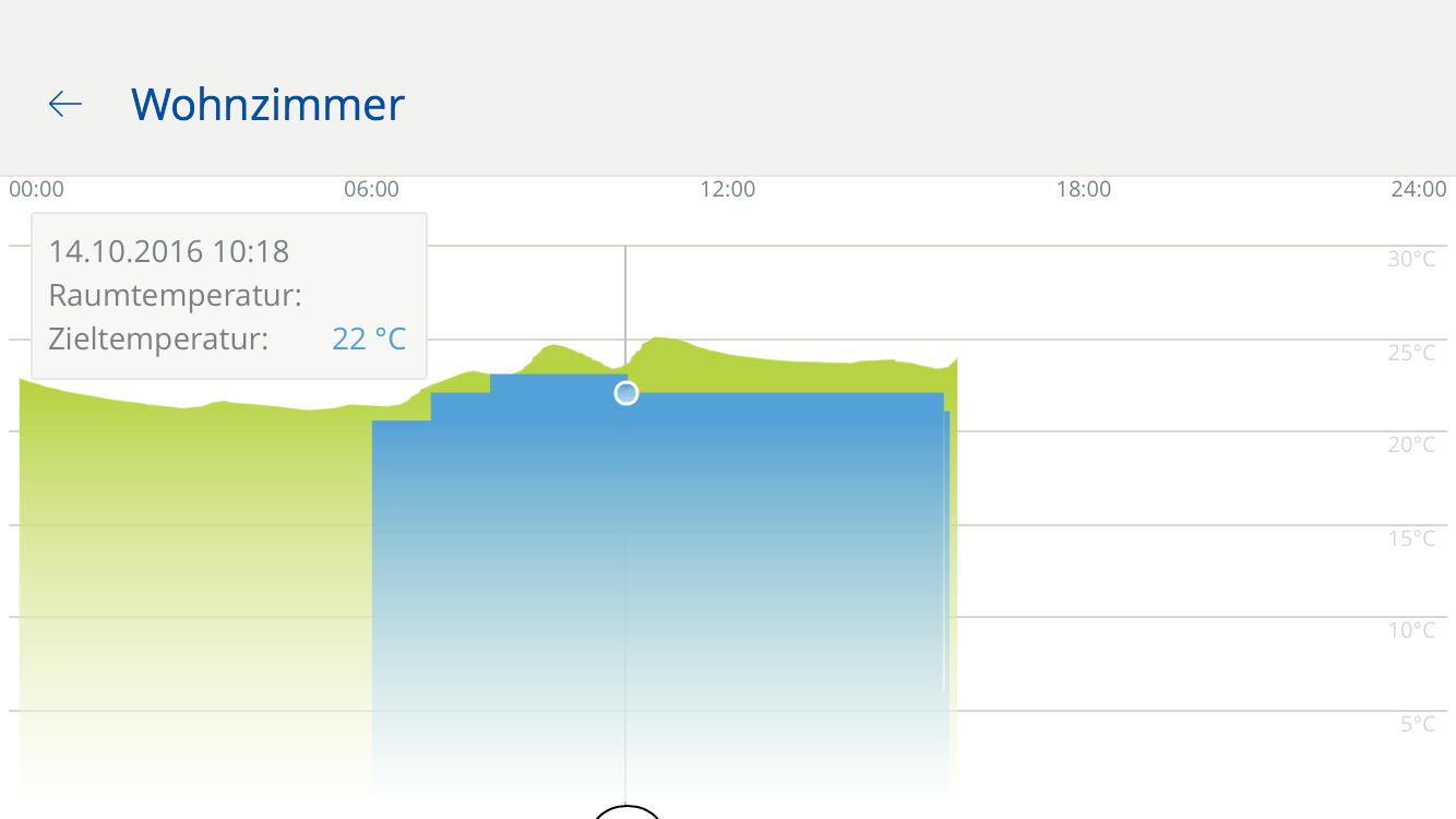

    Diese Soll/Ist-Heizkurve kommt mir nicht ungewöhnlich vor. Zu dem Zeitpunkt an dem die Zieltemperatur gesenkt wurde, ist die Temperatur schon steigend. D. h., das Ventil ist offen und der Heizkörper schon heiß. Handelt es sich um einen großvolumigen Heizkörper, enthält dieser dann sehr viel Wärme, die er erst einmal los werden wird - auch wenn das Thermostat schon wieder zu regelt. Danach folgt dann ein langsamer, aber stetiger Temperaturabfall. Dass dies so langsam ist kann mehrere Gründe haben:
    • Gut isolierte Wohnung
    • Wohnung auf der Etage (nicht Erdgeschoss)
    • Weitere Wärmequellen im Raum (Kamin, Fernseher, Herd, Kühlschrank, ...)
    Gerade bei großvolumigen Heizkörpern kann das Thermostat keine "waagerechte Linie" regeln, sondern die Temperaturkurve wird immer eine mehr oder weniger starke Wellenform aufweisen. - So ist es auch bei mir im Wohnzimmer. Die tatsächliche Raumtemperatur folgt aber nicht der Temperatur direkt am Heizkörper (der Heizkörper heizt den Thermostaten auf) sondern verläuft viel flacher. Das habe ich mit einem zusätzlichen Thermometer kontrolliert: Während die Temperatur am Heizkörper um mehr als 3 Grad schwankt, verändert sich die Raumtemperatur noch nicht einmal um 0,5 Grad.

    es ist schon verdammt auffällig, dass es Probleme mit der Temperaturregelung seit dem Downgrade auf die V2 gibt. Das es zu Schwankungen (Überschwingungen) kommt ist normal, da es sich um ein PI Regelverhalten handelt. Diese Überschwingung darf aber nicht mehrere Grad betragen.
    Sicherlich haben unterschiedliche Heizkörpertypen (Guss, Blech, ...) mit unterschiedlichen Volumen auch unterschiedliche Wärmeabgabe und Speicher verhalten. Nur ändert sich daran nix, erst recht nicht wenn die Hzg. Regelung über die HKT´s unter der V1 ohne solche extremen Überschwingungen funktioniert hat.
    Die von Dir beschriebene Temperaturschwankung von bis zu 3°C direkt am HKT, was eine Raumtemperaturänderung von 0,5°C ausmacht, kann nicht veralgemeinert werden. Hier gibt es viele Faktoren die dafür Ursächlich sein können. z.Bsp. die Einbaulage des HKT´s also sprich ein Wärmestau vom Heizkörper, die Thermik im Raum welche sich ebenfalls durch große Möbelstücke verändern kann, eine offene Zimmertür usw. Wenn das HKT aber 3°C zuviel erfasst müsste es zu kühl im Raum sein und wäre bereits unter der V1 aufgetreten.
    Ich gehe davon aus, dass hier keiner schreien würde: "Meine IST Temperatur übersteigt die SOLL Temperatur bei weitem" wenn er den Kamin an hat. Übrigens schaffen neuere LED Fernsehr nicht den Raum zu erwärmen, nicht in dem Ausmaß wie es die HKT´s unter der V2 tun. Selbst mit einer angenommen übertriebenen Heizleistung von 300W eines LED TV´s schafft es keiner sein 30qm Wohnzimmer zu heizen, das schafft man selbst in einem Niedrigenergiehaus nicht. Ein Teelicht hat in etwa eine Heizleistung von 60W. Ich glaube nicht das man mit 5 Teelichtern seinen Raum innerhalb kürzester Zeit von 22°C auf 25°C aufheizen kann. Wenn die Chefin in der Küche über Stunden hinweg Kuchen bäckt und kocht ist es verständlich, dass die IST Temperatur über die SOLL Temperatur in der Küche hinaus schießt. Dieses "Problem" hatte ich aber bereits mit den mechanischen Thermostaten und den RWE HKT´s mit der V1.
    Da ich aber weder im WoZi noch im Arbeitszimmer und erst recht nicht im Bad Kuchen backe, ist es schon verwunderlich das hier die SOLL Temperatur unter der V2 sehr weit überschritten wird. Dieses Phänomen gab es unter der V1 nicht. Übrigens ist mir die Tage abends beim TV schauen aufgefallen, dass die HKT´s unter der V2 öfters regeln als unter der V1.
    Gruß Lars

    Jedoch beim Vergleich V1 V2 kann ich nicht zustimmen: Es gab in V1 einfach die Darstellung des zeitlichen Verlaufs nicht. Du hast nicht sehen können, was das HKT wirklich gemacht hat. Ich wollte es unter V1 mal genau wissen, und habe den Temperaturverlauf anderweitig aufgezeichnet. Und zwar direkt am HKT und weiter im Raum. Der Verlauf am HKT war vergleichbar mit dem, was wir jetzt unter V2 direkt sehen. Nur unter V1 wussten wir es nicht.
    Die Einbausituation ist immer entscheiden: Mein HKT im Wohnzimmer hängt direkt unter einer großen Fensterfront. Die Soll Temp. ist auf 19 Grad. Die echte Zimmer Temp. liegt bei 20. Das kann das HKT aber nicht wissen. Entsprechend der Auswertung regelt es immer auf, sobald seine Temp. unter 19 geht. Dann heizt der große Heizkörper über. Und irgendwann kühlt die kalte Fensterluft das HKT wieder auf 19. Dass das Ergbnis in dem Raum dann 20 ergibt, weiß ich mittlerweile und richte die Soll Temp. entspr. ein
  • Hallo Kim Diese Soll/Ist-Heizkurve kommt mir nicht ungewöhnlich vor. Zu dem Zei...
    Ich vermute, nicht die wirkliche Raum Temp. schießt auf 25, sondern die Temperatur direkt neben dem Heizkörper. Also dort wo das Thermostat misst.
    Stelle doch mal ein normales Raumthermometer weiter entfernt vom Heizkörper auf. Du wirst sehen, dass du dort keine großen Temperaturschwankungen feststellst.
    Übrigens deutet der steile Anstieg der Temperatur am Heizkörper auf eine hohe (vlt zu hohe) Vorlauftemperatur der Heizanlage hin.

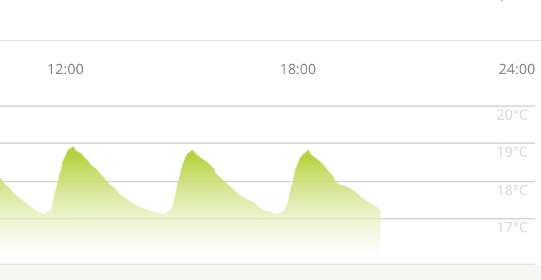

    Ein weiteres Beispiel ist mein Schlafzimmer. Dieses halte ich seit Jahren mit dem RWE SH HKT auf 18°C. Unter der V1 lief dies wunderbar. Erst seitdem ich die V2 nutze, schwingt dies extrem über und ich habe teilweise um die 21°C im Schlafzimmer.
    Jetzt zu einem Mysterium: Ein Kumpel welcher ebenfalls ein Niedrigenergiehaus hat, in der selben Bauweise, mit 100% der gleichen Haustechnik (Heizungsanlage, Lüftungsanlage, etc.) und ebenfalls das RWE / Innogy SH (V2) nutz hat dieses Problem mit dem extremen überschwingen nicht. Jetzt stellt sich mir die Frage warum haben sehr viele Nutzer unter der V2 dieses Problem während andere Nutzer der V2 nicht solche Erscheinungen haben.

    Hm, meine 6 Thermostate laufen wie unter V1
    Wie steil die Regelkurve läuft, ist übrigens abhängig von der Firmware der HKTs. Die wurde imho zuletzt auch angepasst. Vlt ist die "ungünstig".
    Es könnte auch helfen, die Vorlauftemperatur der Heizanlage etwas zurück zu nehmen.
