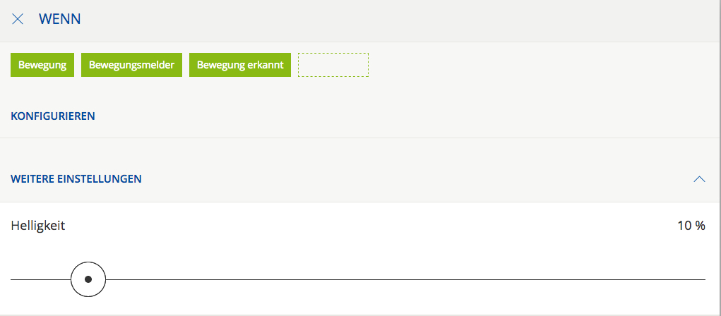

  • Kann in den Einstellungen nichts finden! Der Bewegungsmelder innen kann man in der Konfiguration die Helligkeit verschieben, d.h. aber was? Nach unten - empfindlicher oder nach oben empfindlicher? Er soll eingebunden werdne als Alarmmelder für die Rauchmelder bei öffnen der Fenster durch unbefugte ........
  • Hallo CartenSchmidt, bei der Einstellung 0% spricht der Melder nur bei absoluter Dunkelheit an. Bei 100% spricht der Melder immer an, egal wie hell es ist. Mich wundert nur die 10% Anzeige in deinem Screenshot -Anzeigefehler??? Für eine Alarmanlage sollte der Regler ganz rechts stehen - Melder spricht immer an.
