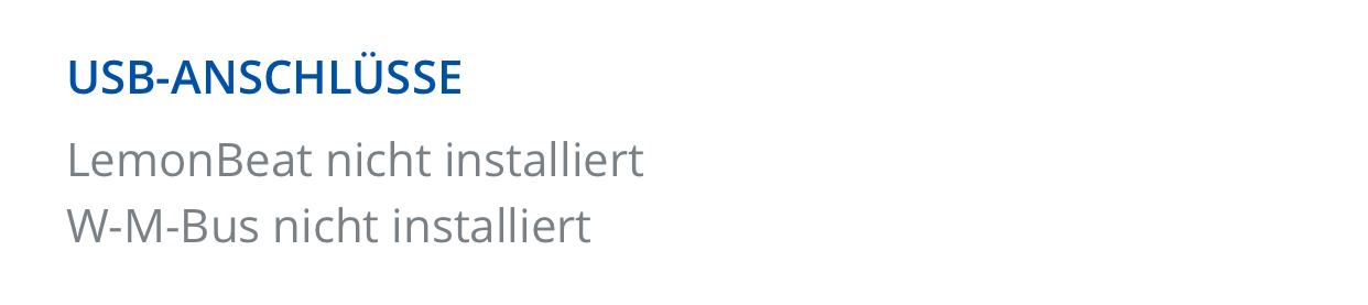

Was steht unter USB Anschlüsse?
Was steht bei dir? Das gleiche? Dann ist der Stick nicht installiert bzw erkannt.

Wenn der Stick steckt steht da: W-M-Bus installiert.Hi Rasky, klick in der App oben rechts auf die drei Striche, danach auf Einstel...
