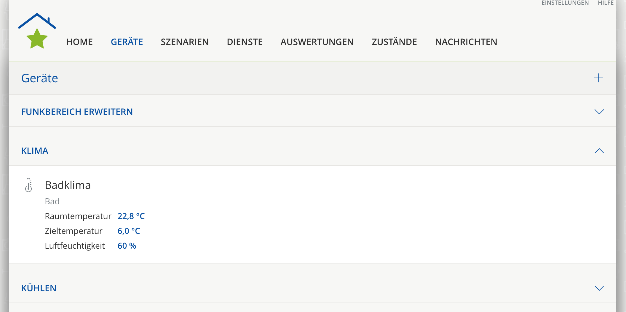

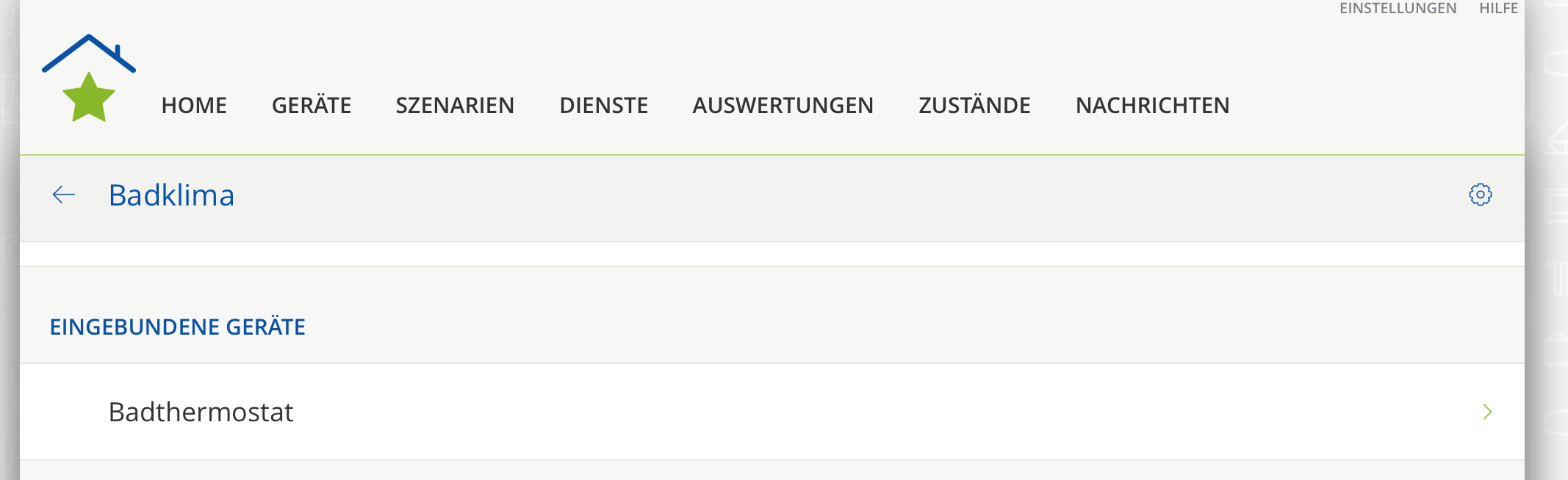

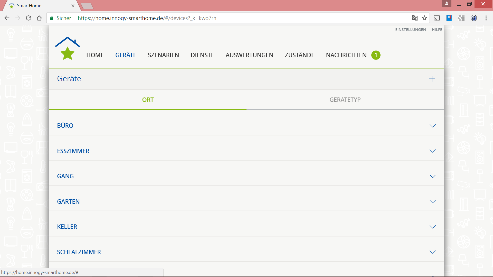

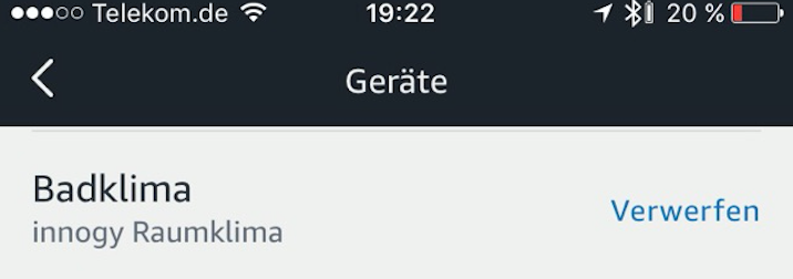

Ich habe meine Raumklima nach folgendem Muster in innogy Smarthome benannt: Heizung Wohnzimmer Heizung Bad Heizung Küche Heizung ..... In der Alexa App werden diese dann unter diesem Namen gefunden und sie funktionieren alle perfekt mit den Sprachbefehlen. Als das noch Raumklima hieß oder auch mal Wohnzimmerklima hatte ich auch Probleme mit der Spracherkennung der Echo. Die Namen mit Heizung machen dagegen keine Probleme.

Ich hatte die gleichen Probleme. Allerdings erst seit einer geraumen Zeit. Vorher hat alles geklappt. Egal ob mit der Bezeichnung Klima, raumklima, Temperatur oder Heizung.
Mit der Bezeichnung Heizung (Raum) funktioniert es jetzt auch wieder problemlos. Aaaaber. Als Bestätigung nach der Temperaturänderungen antwortet Alexa mit "ich weiß nicht was schief gelaufen ist" anstatt mit "ok".
Weiß jemand was da schon wieder das Problem ist. Grüße.
Die falsche Antwort liegt an einer Änderung von Amazon an der API, die nicht abgestimmt war. Laut Amazon soll diese Änderung wieder zurückgerollt werden, so dass Alexa auch wieder korrekt antworten kann.Hi. Guten Abend. Ich hatte die gleichen Probleme. Allerdings erst seit einer g...
