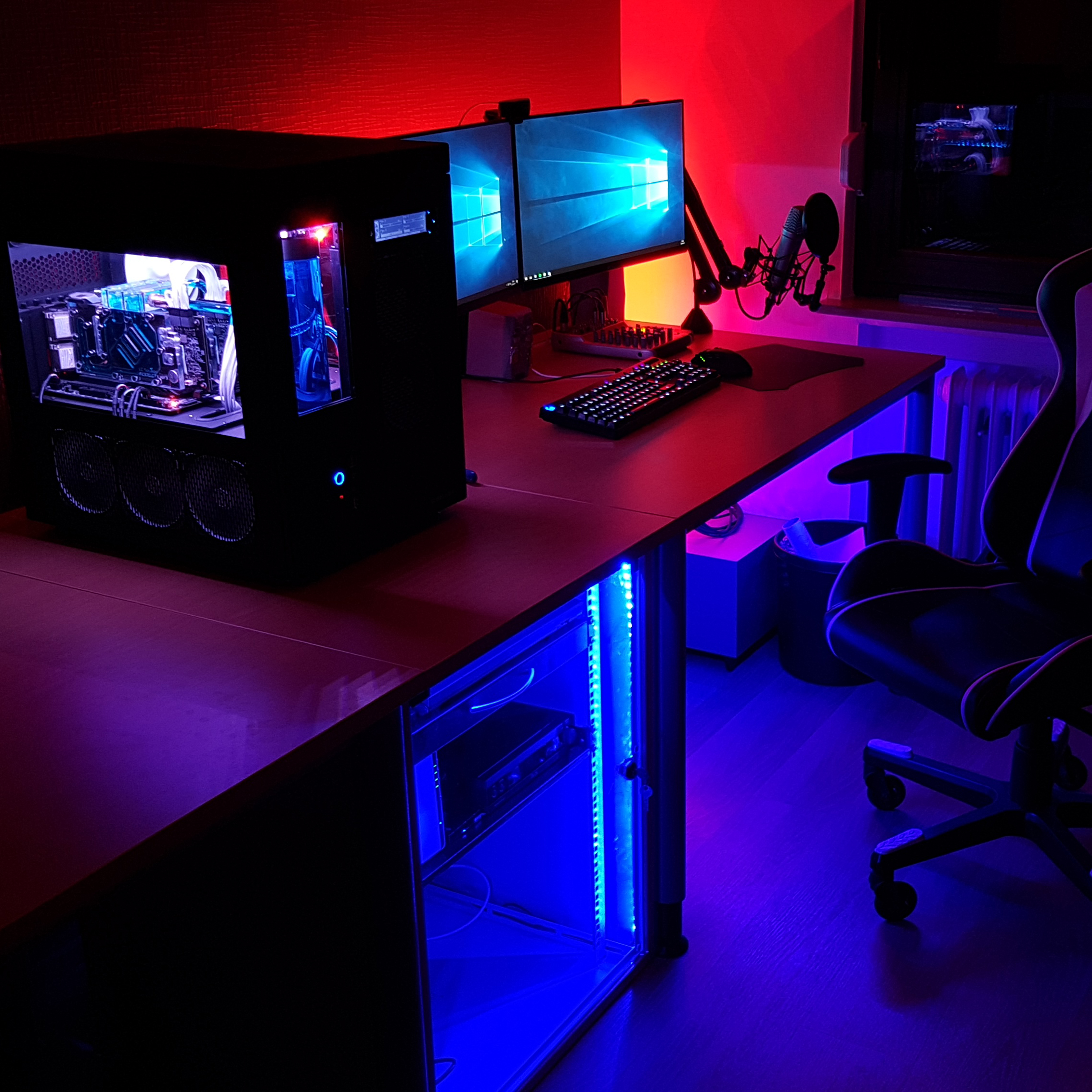

  • Ich habe mir ein Licht Szenario gebastelt das sich langsam vom zuvor eingestellten Szenario zu mein Gaming Szenario wechselt bei bedarf kann dieses Szenario noch mit Tür oder Bewegungsmeldern kombiniert werde. Ich aktiviere es über meinen Amazon Dot mit dem Satz "Alexa, schalte Gaming an/aus.".
    Wenn ich das Szenario ausschalte wechselt die Beleuchtung in 2 Sekunden wieder auf Weiß.

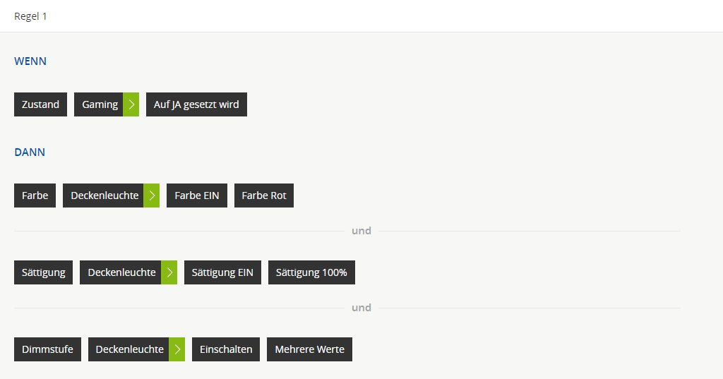

    Regel 1
    In dieser Regel prüfe ich ob sich der Zustand auf "JA" ändert. Dann wird mein LightStrips auf Rot geändert, die Sättigung wird auf 100% gestellt des weiteren wird die LED-Leiste auf 100% gedimmt mit 2 Sek Aufblenddauer.

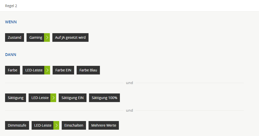

    Regel 2
    Die 2. Regel ist genau wie die 1. nur das hier nicht Rot sondern Blau als Farbe verwendet wird.

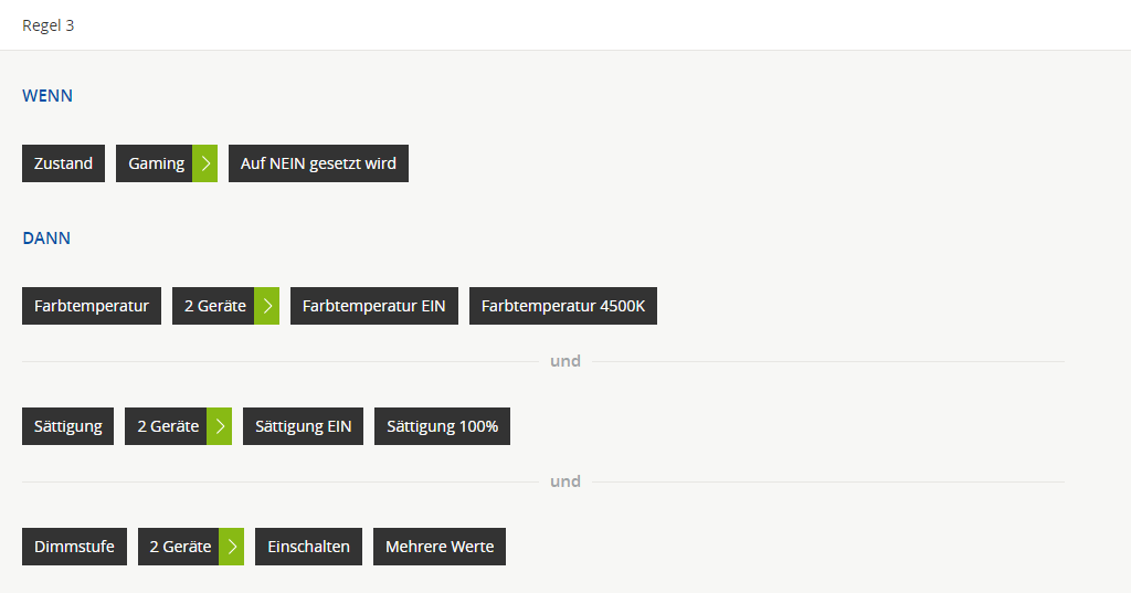

    Regel 3
    Diese Regel wird aktiv sobald man den Zustand wieder auf "NEIN" setzt. Dann weden die LED's wieder auf weiß gestellt mit einem 2 Sek übergang.
