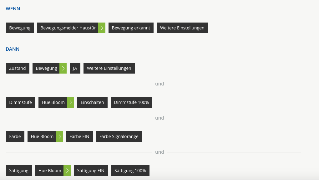

    Regel 1: Erste Stufe des stillen Alarms. Wird eine Bewegung erfasst, blinkt die Hue orange und schaltet sich nach einer Minute wieder ab. Gleichzeitig wird der Zustand "Bewegung" mit einer einsekündigen Verzögerung auf JA gesetzt und nach 40 Sekunden wieder negiert.

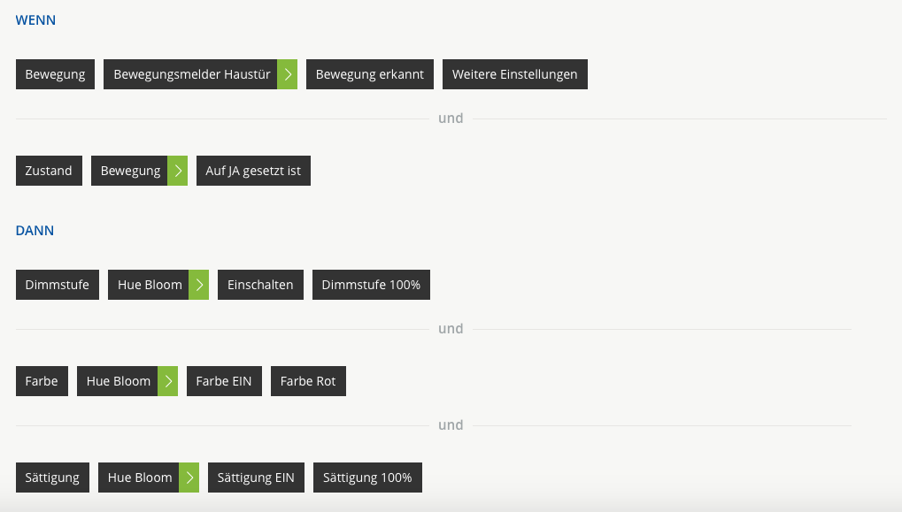

    Regel 2: Wird eine weitere Bewegung erfasst während der Zustand "Bewegung" noch auf JA gesetzt ist, erfolgt die zweite Stufe der stillen Alarmierung und die Hue blinkt rot und schaltet sich nach einer Minute wieder ab. Im Klartext: Hält sich jemand länger als 40 Sekunden im Erfassungsbereich des Bewegungsmelders auf, so wird man darauf hingewiesen und kann evtl. nach dem Rechten sehen.
    Mit der Dauer bis zum automatischen Zurücksetzen des Zustands "Bewegung" kann variiert werden, wielange es bis zu Stufe 2 der stillen Alarmierung dauern soll. Zu beachten ist allerdings, dass der Zeitraum nicht kleiner als 30 Sekunden sein darf, da der Bewegungsmelder nur alle 30 Sekunden eine Bewegung erfassen kann. Die einsekündige Verzögerung beim Setzen des Zustands ist notwendig, damit bei der ersten Bewegungserfassung nicht sofort Stufe 2 ausgelöst wird. Über die Helligkeitsschwelle des Bewegungsmelders oder einen Zeitraum kann natürlich auch noch gesteuert werden, wann bzw. ab wann die Hue bei Bewegung leuchten soll.
