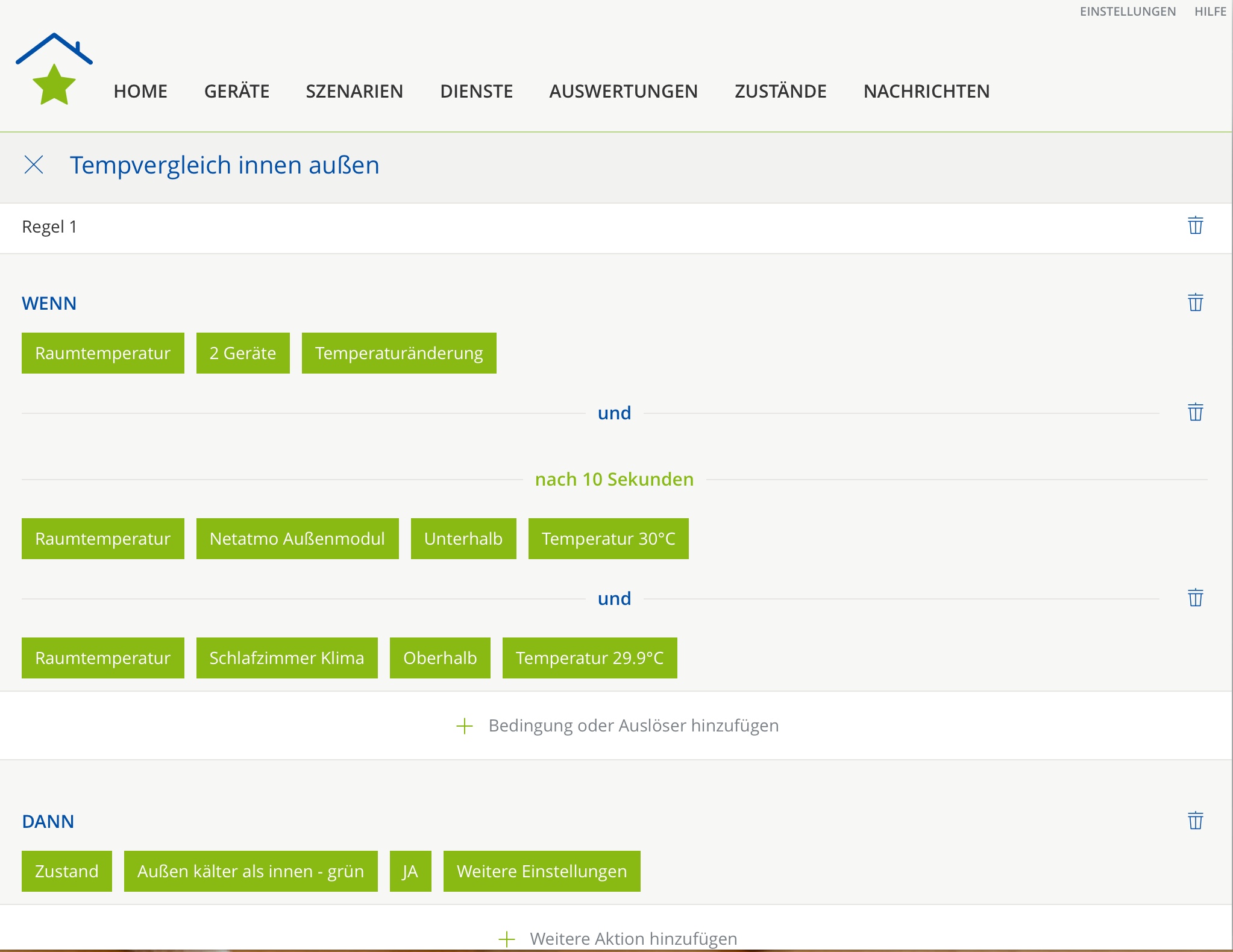

    Die Zustände anlegen “Außen kälter als innen - grün“ und “Außen wärmer als innen – rot“
    Nun das Szenario anlegen welches aus 13 regeln besteht:

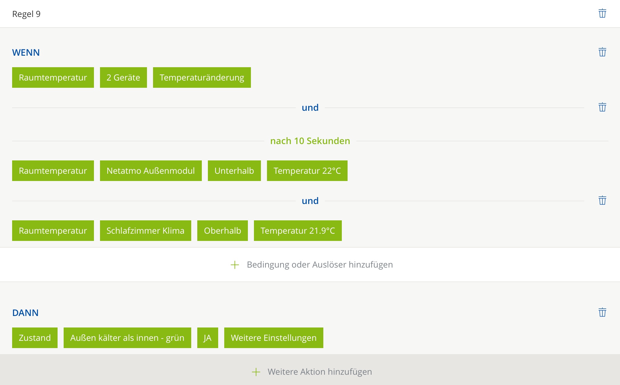

    Regeln 1 bis 9 vergleichen die Temperaturen innen mit außen bei Änderungen der Innen- oder Außentemperatur und setzen den Zustand “Außen kälter als innen - grün“ auf JA wenn die Temperatur innen geringer als außen ist. Die 10 Sekunden Verzögerung werden unbedingt benötigt. Mit dieser Verzögerung erspart man sich das Anlegen mehrerer “Gegenregeln“, die den Zustand “Außen kälter als innen - grün“ auf NEIN setzen müssten. So kommt man mit Regel 10 alleinig aus.
    Die Temperaturen werden in ein Grad Schritten zwischen 22 und 30 Grad Innentemperatur verglichen. In diesen Regeln wird nichts in den "Weitern Einstellungen" angegeben / eingestellt.
    Regeln 2 bis 9 nach dem gleichen Schema in Gradschritten anlegen.

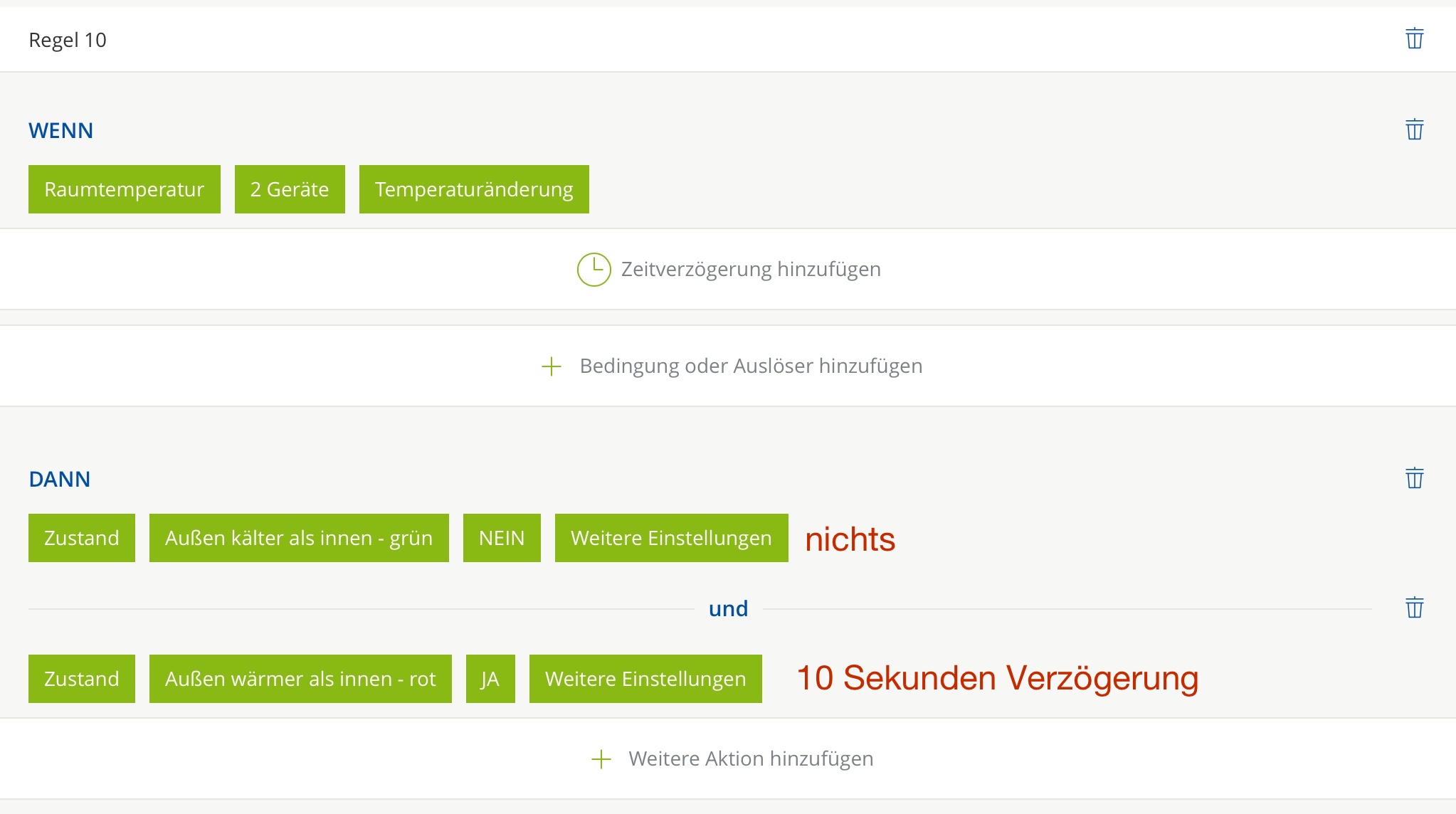

    Nun zur Regel 10, sie setzt, bei Temperaturänderung egal ob innen oder außen, die Zustände auf NEIN bzw JA. Wobei bei dem Zustand “Außen wärmer als innen – rot“ eine Zeitverzögerung von 10 Sekunden bei den "Weitern Einstellungen" eingestellt werden muss. Mit dieser Regel wird der Zustand “Außen kälter als innen – grün“ auf NEIN gesetzt und wenn eine der Regeln 1-9 greift, nach 10 Sekunden erneut auf JA gesetzt.

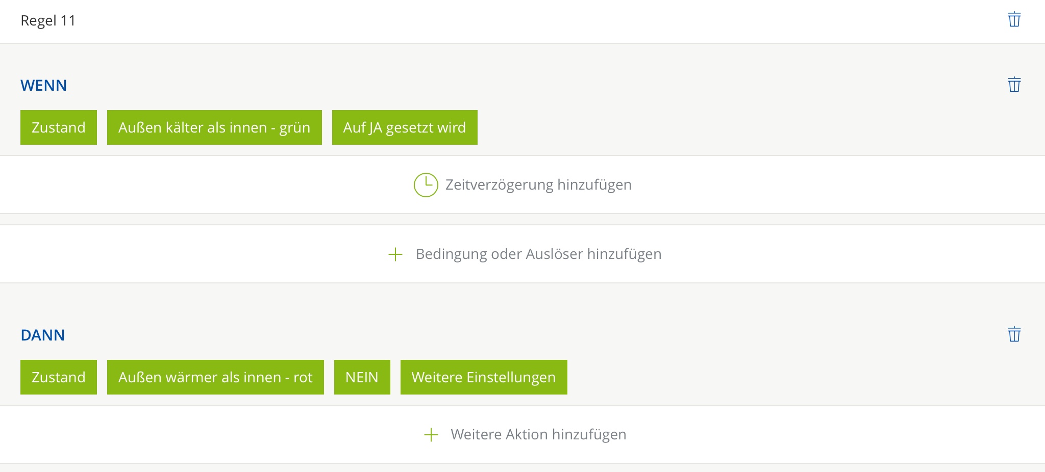

    Regel 11 sorgt für die Rücksetzung von Zustand “Außen wärmer als innen – rot“ wenn es außen kühler ist.

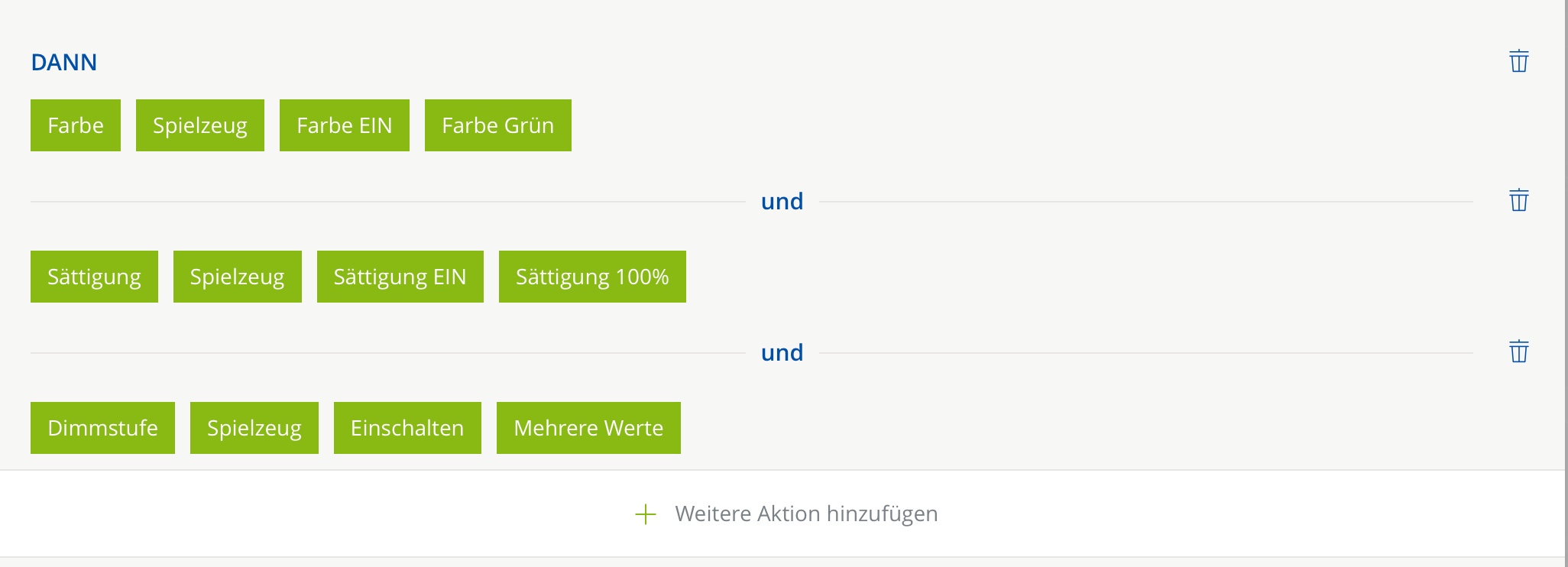

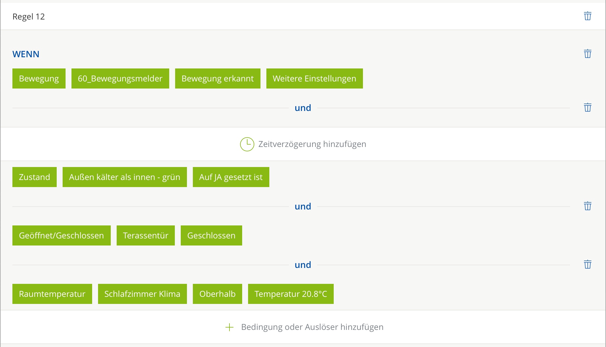

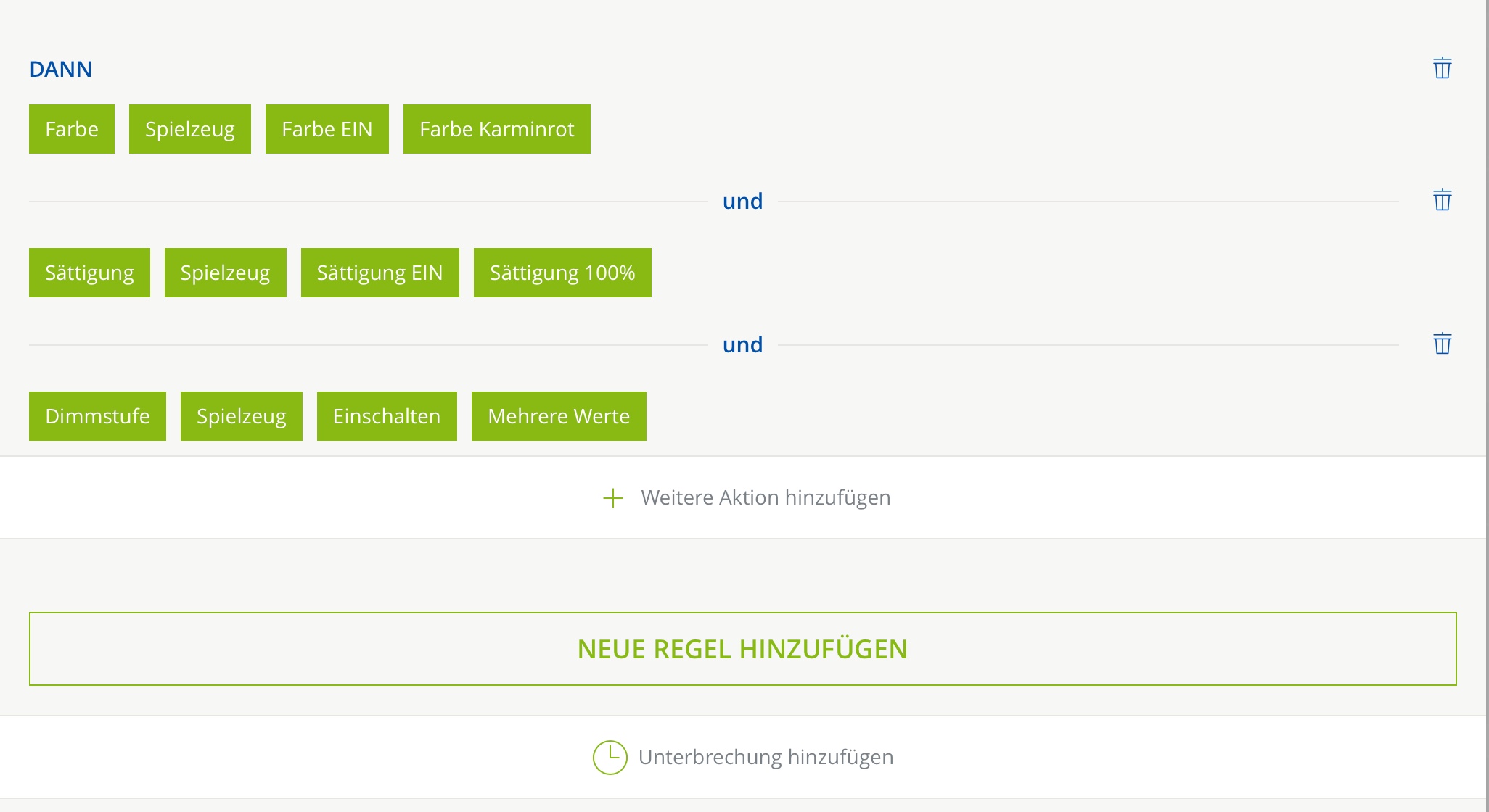

    Regel 12 schaltet die HUE Lampe für eine Minute (bei der Dimmstufe "Zeitverzögertes Ausschalten" nach 1 Minute einstellen) in der Farbe grün mit 100% Sättigung ein WENN eine Bewegung erkannt wird UND Zustand “Außen kälter als innen – grün“ gesetzt ist UND das Fenster / die Tür geschlossen ist UND die Innentemperatur über 22,8 Grad liegt. Somit “schlägt“ die Regel das Öffnen des Fensters vor, wenn es außen kühler als innen ist.

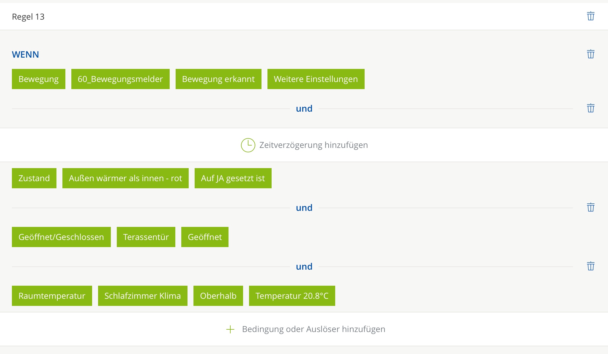

    Regel 13 schaltet die HUE Lampe für eine Minute (bei der Dimmstufe "Zeitverzögertes Ausschalten" nach 1 Minute einstellen) in der Farbe rot mit 100% Sättigung ein WENN eine Bewegung erkannt wird UND Zustand “Außen wärmer als innen – rot“ auf JA gesetzt ist UND das Fenster / die Tür geöffnet ist UND die Innentemperatur über 22,8 Grad liegt. Somit “schlägt“ die Regel das Schließen des Fensters vor, wenn es außen wärmer als innen ist.
