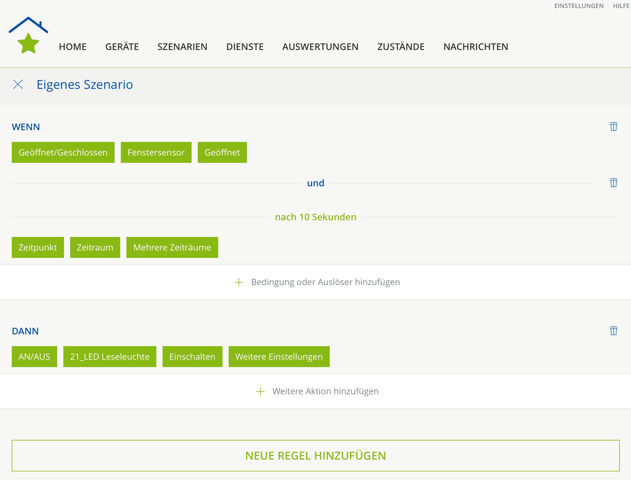

  • Hallo Elko, in dem Szenario unter dem Auslöser "Tür wird geöffnet" und dem "UND" "Zeitverzögerung hinzufügen " anklicken und dort 10 Sekunden einstellen. Dann wird das Szenario um die eingestellte Zeit verzögert. Sollte dann etwa so aussehen:
    Gruß Arnd!
  • WENN Fenster geöffnet (Auslöser)
    "Zeitverzögerung hinzufügen" > 10sec
    UND Zeitpunkt 22 Uhr erreicht (Bedingungen)
    DANN Licht an
    Ich persönlich würde allerdings keine feste Uhrzeit als Bedingung nehmen, in ein paar Monaten ist es schließlich schon um 20 Uhr dunkel. Hier würde sich eher die Auswertung eines Helligkeitswertes eignen...
