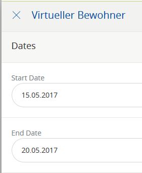

  • Hey,
    nein, das ist leider nicht möglich. Der VB lässt sich ausschließlich über die Software steuern. Du müßtest also für Zeiten, in denen das Haus nicht bewohnt wird in den Einstellungen jeweils den Start- und Endtag angeben. Also quasi ein Eingabevorgang pro buchungsfreiem Zeitraum - anders gehts derzeit leider nicht.
    Aber ich bin voller Hoffnung, dass die Steuermöglichkeiten des VB softwareseitig noch ausgebaut werden! ;)
