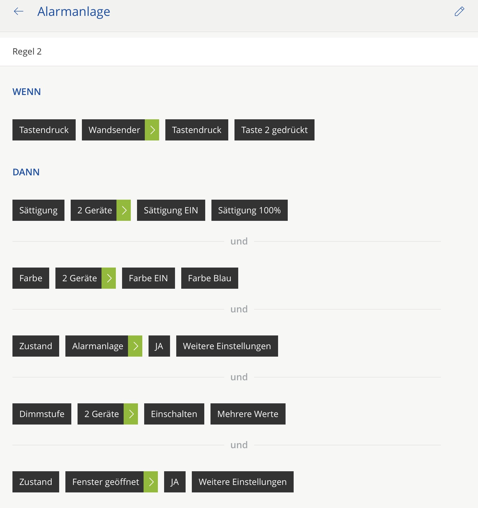

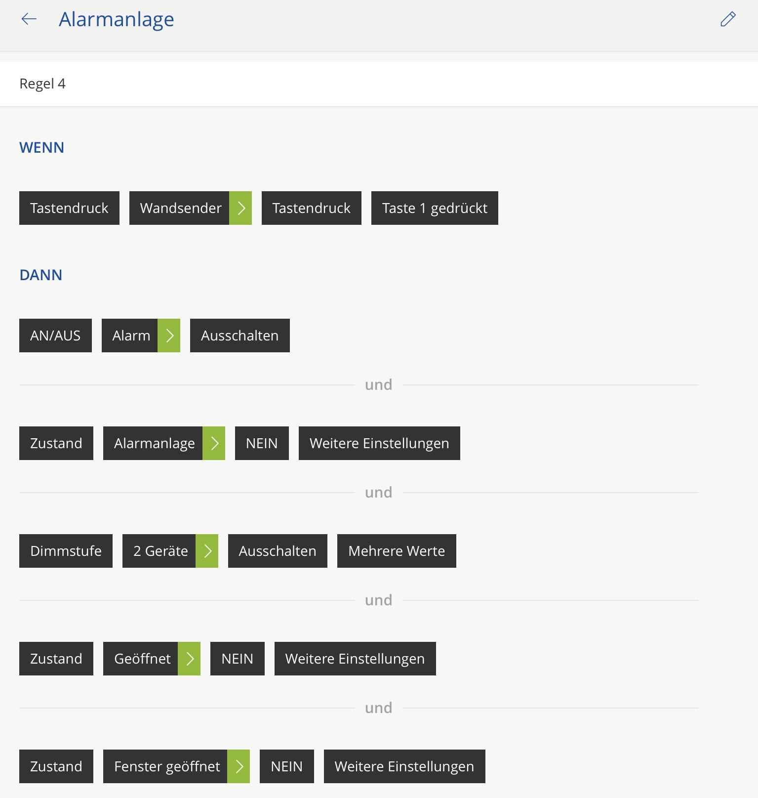

    bei diesem How-To wird meine Alarmkette
    https://community.innogy.com/howto_contest_tipps_und_tricks/howto-ansehen/alarmkette-licht-bei-bewegung
    erweitert. :)

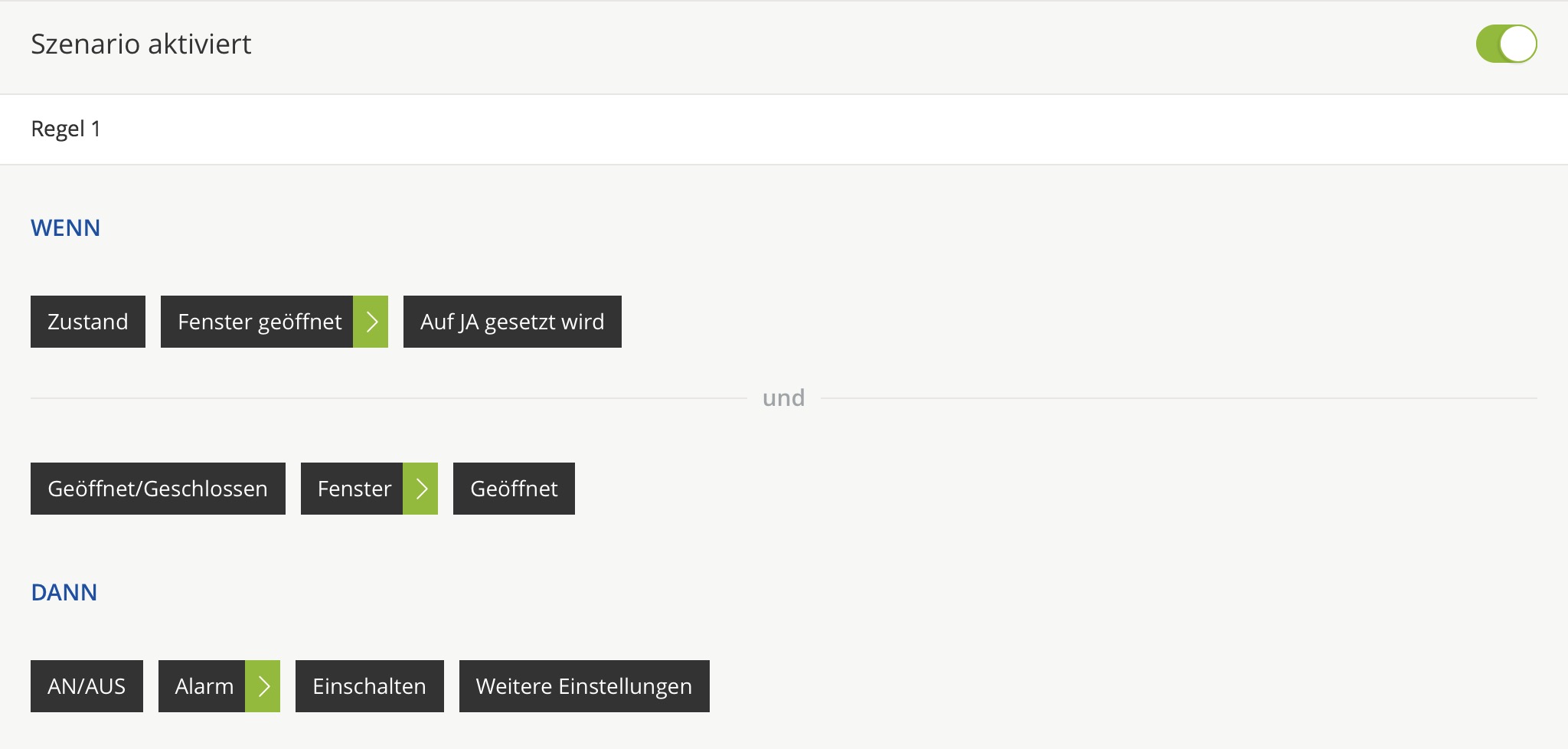

    Wenn ich meine Alarmkette aktiviere und ein Fenster geöffnet ist, meldet sich die Sirene für 2 Sekunden.
    Die Regel zwei und vier "Alarmkette" wird mit einem Zustand erweitert.
    Des Weiteren habe ich ein neues Szenario erstellt. Diese Regel muss für jedes Fenster erstellt werden.
    Gruß Sascha

    Hi CBeck,
    der Alarm beim Einschalten "geht sofort an" ist nur dafür da, dass ich selbst merke ob noch ein Fenster geöffnet ist. Bevor ich das Haus verlasse. Sollte das sein, schalte ich den Alarm aus und schließe das geöffnete Fenster. Danach wird der Alarm natürlich wieder aktiviert.
    Der Alarm beim "Einbruch" schaltet sich nach einer gewissen Zeit selbst aus. Mir wäre es neu, wenn dieser nicht ausgehen würde bzw wieder von vorne anfangen würde.
    Gruß Sascha
