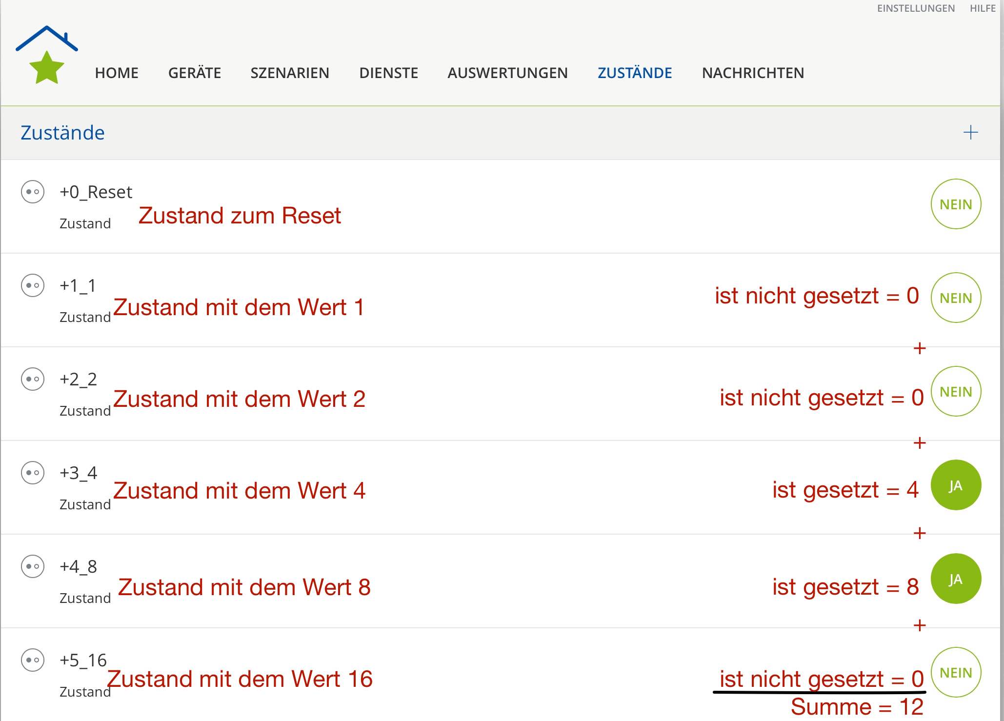

    Die Namen der Zustände im Format “+0_X“ wurde gewählt, damit sich eine sinnvolle Sortierung in der Anzeige ergibt. Wobei X die Funktion bzw den Wert (1,2,4,8,.....) angibt. Die Summe der gesetzten Zustände “+1_1“ bis “+5_16“ gibt den Zählwert an. Mit jeder Änderung des Zustandes “+1_1“ wird der Zählwert +1 gesetzt, er ist somit der “Eingang“ des Zählwerkes und kann zB durch Bewegungsmelder, Zwischenstecker über ein Szenario bedient werden.
    Mit dem Zustand “Reset“ wird das Zählwerk auf Null gesetzt, entweder durch klick auf “Bedienoberfläche“ oder den Zustand „Reset“ auf JA setzen.
    Beispiel für die Auswertung, hier ergibt sich der Wert 12
    Wollt Ihr dem Zähler einen Anfangswert vorgeben, erst den Zähler resetten und dann die, in der Summe passenden, Wertzustände auf JA setzen. Nicht versuchen auf JA gesetzte Wertzustände auf NEIN zu setzen, das gibt Chaos!

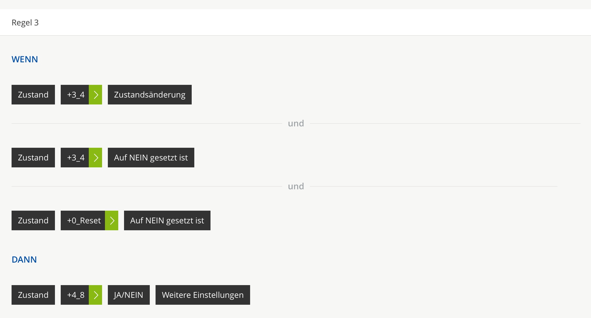

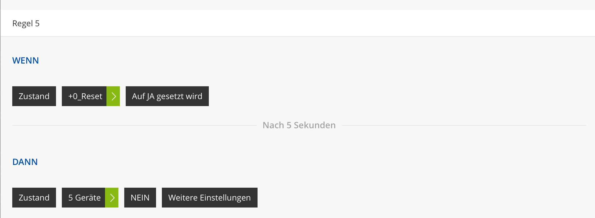

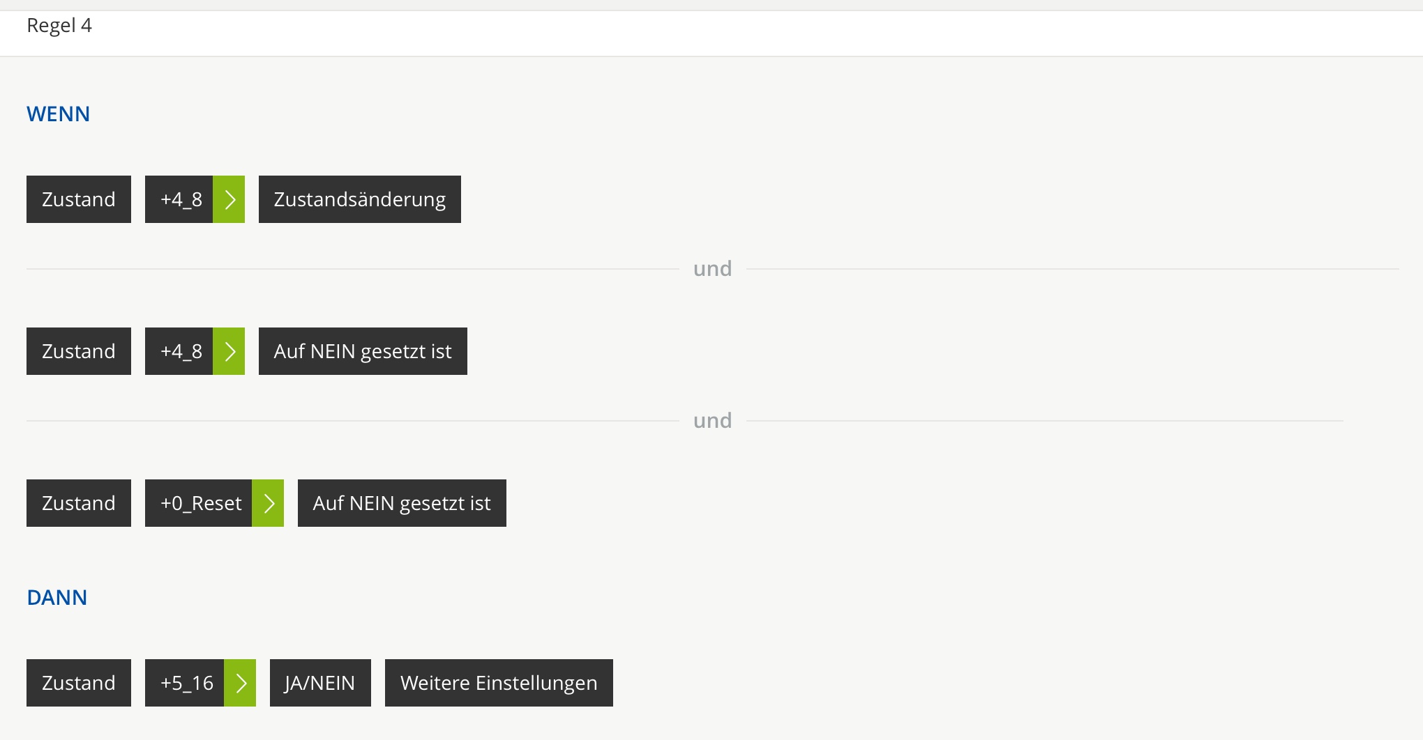

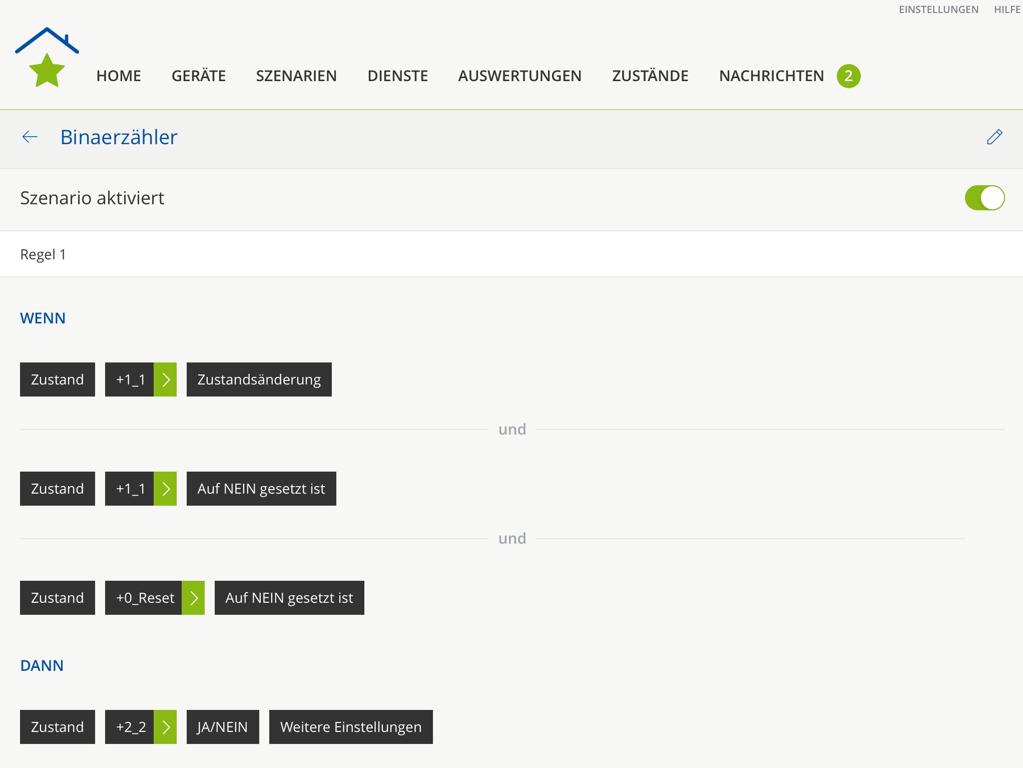

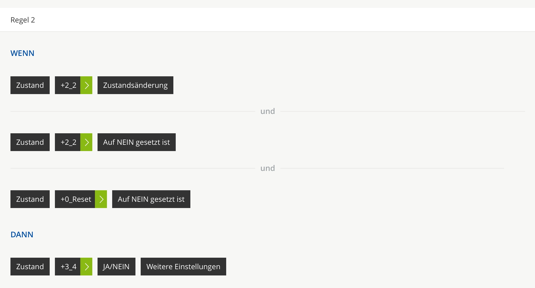

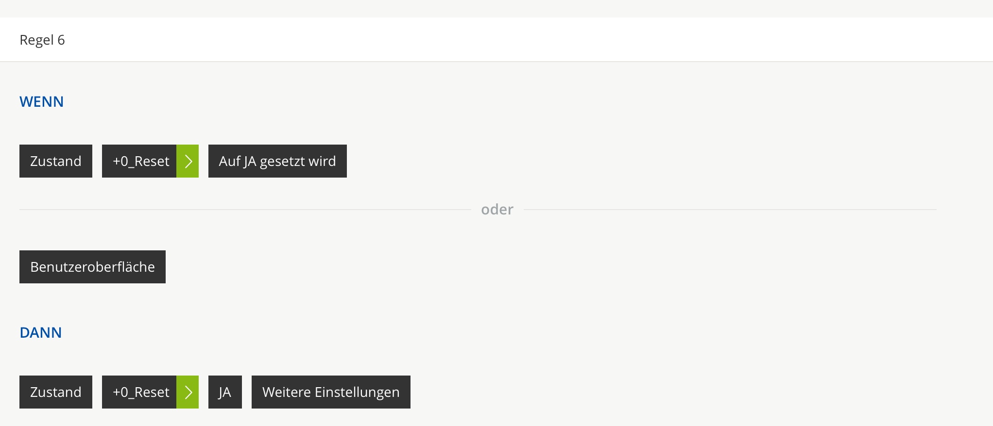

    Regel 1-4 Binärzähler nach der Logik: WENN Zustand Wert X Änderung UND dieser Zustand ist jetzt NEIN UND Reset ist NEIN DANN nächst höherer Wertzustand Wechsel JA/NEIN Regel 5 setzt, wenn Reset gesetzt wird, nach 5 Sekunden(sonst kann es Chaos gehen), die Wertzustände auf NEIN.
    Regel 6 Setzt den Zustand Reset und setzt ihn nach 10 Sekunden zurück.

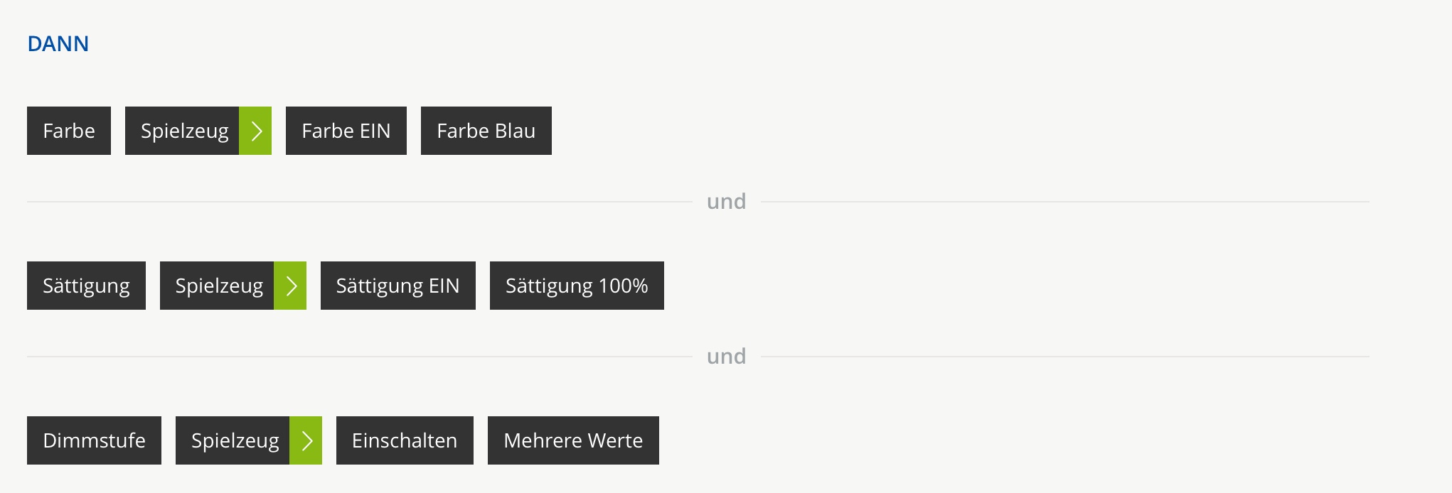

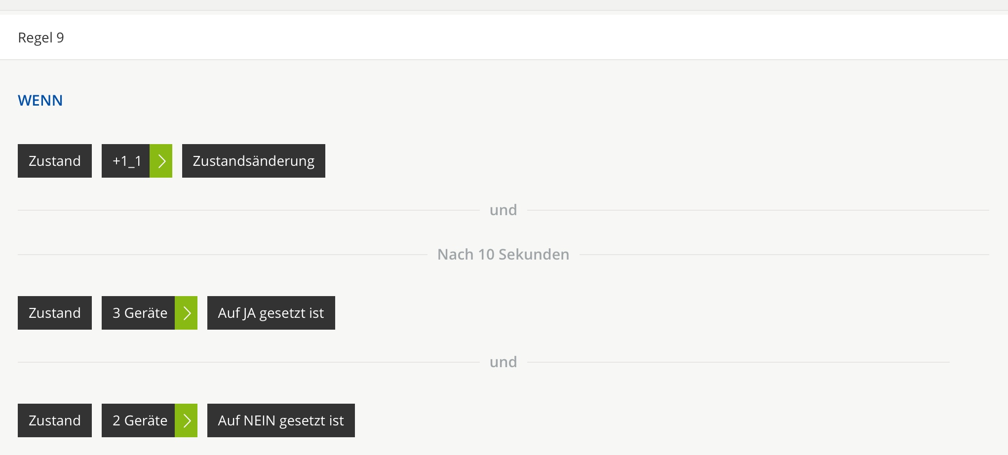

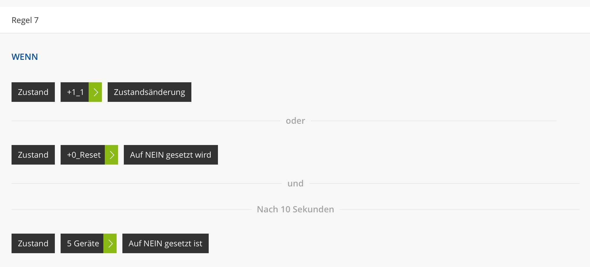

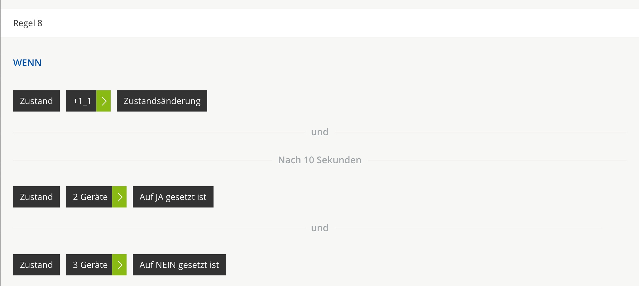

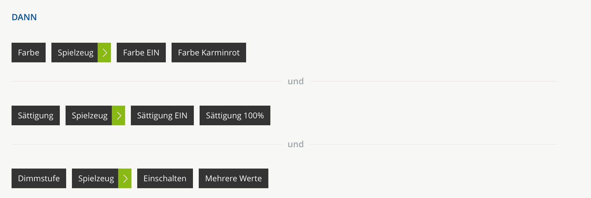

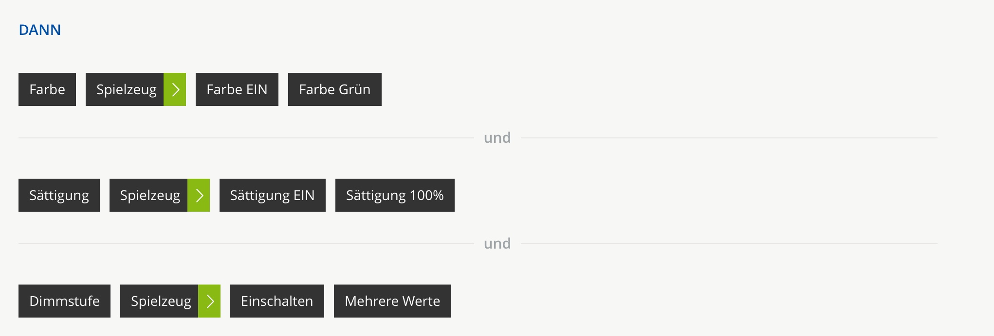

    Regeln 7-9 werten den Zähler aus und steuern die HUE. Beispiel für “5“: WENN Zustand Wert 1 Änderung UND Wertzustände 1 + 4 sind gesetzt UND die restlichen Wertzustände sind nicht gesetzt DANN HUE Farbe Blau. In Regel 7 wurde der Auslöser Zustand Reset mit eingebaut, damit nach einem Reset die HUE Grün leuchtet. Der Auslöser Wertzustand 1 ändert sich beim Reset ja evtl nicht.
    Die 10 Sekunden Verzögerung in diesen Regeln damit der Zähler/die Zentrale auch Zeit für die Verarbeitung hat und sich des Ergebnisses sicher ist ;)

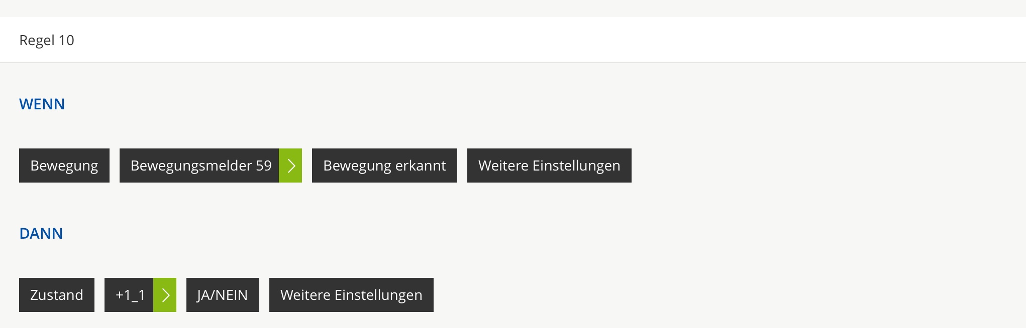

    Regel 10 Anbindung des Bewegungsmelders. WENN Bewegung DANN Wertzustand 1 wechseln (JA/NEIN)
