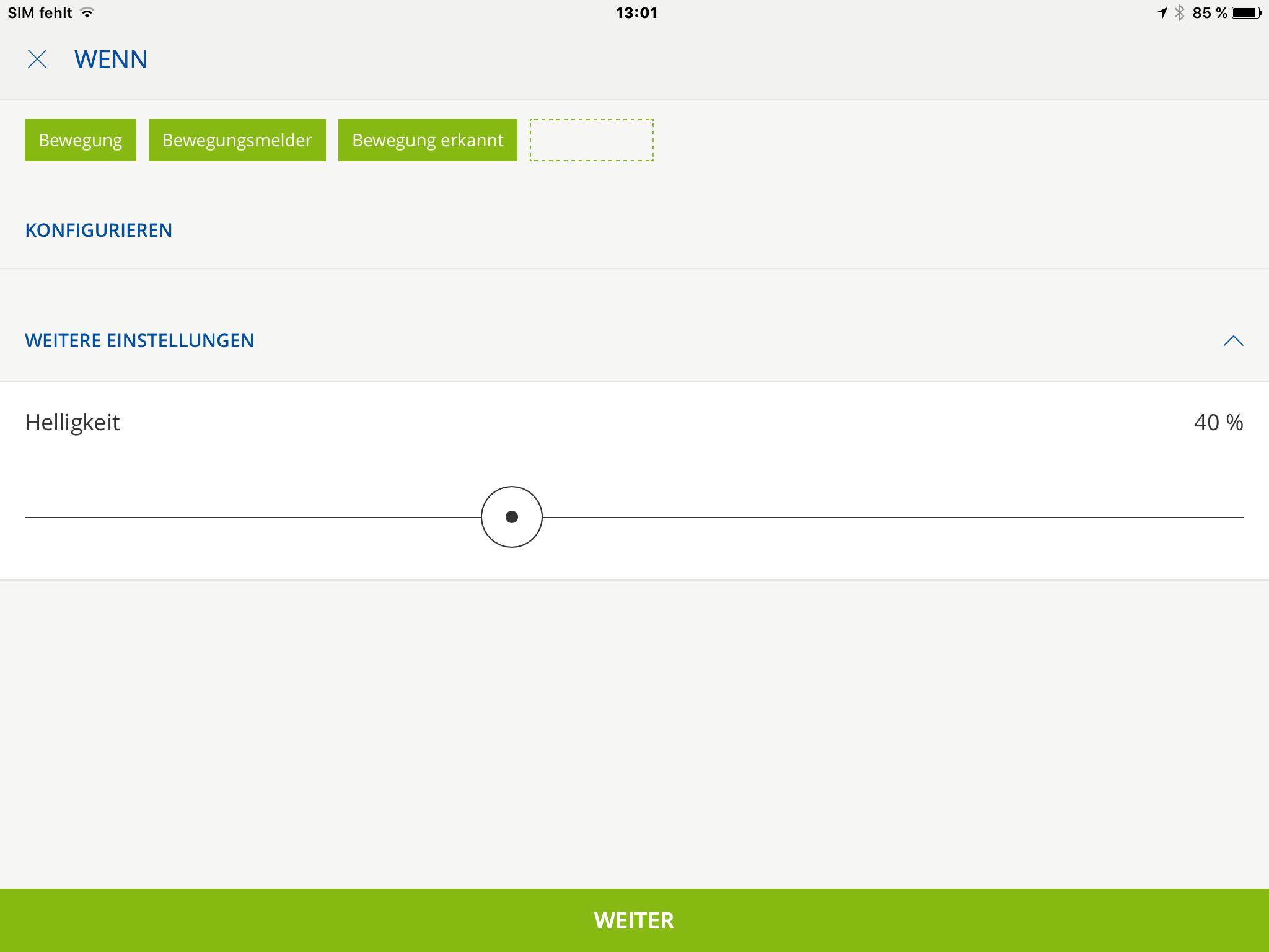

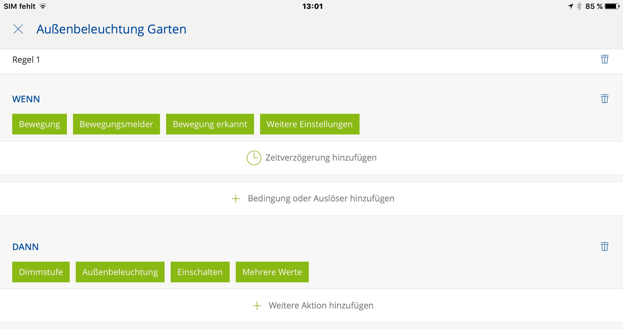

    Regel 1: Bewegungsmelder registriert eine Bewegung
    Wenn die Helligkeit unter 40% liegt und der Bewegungsmelder eine Bewegung registriert, wird die Philips Hue Lampe auf 100% eingeschaltet.
    Übersicht von der Regel 1 Hier wird die Helligkeit eingestellt.
    Die Dimmstufe wird auf 100% gestellt.

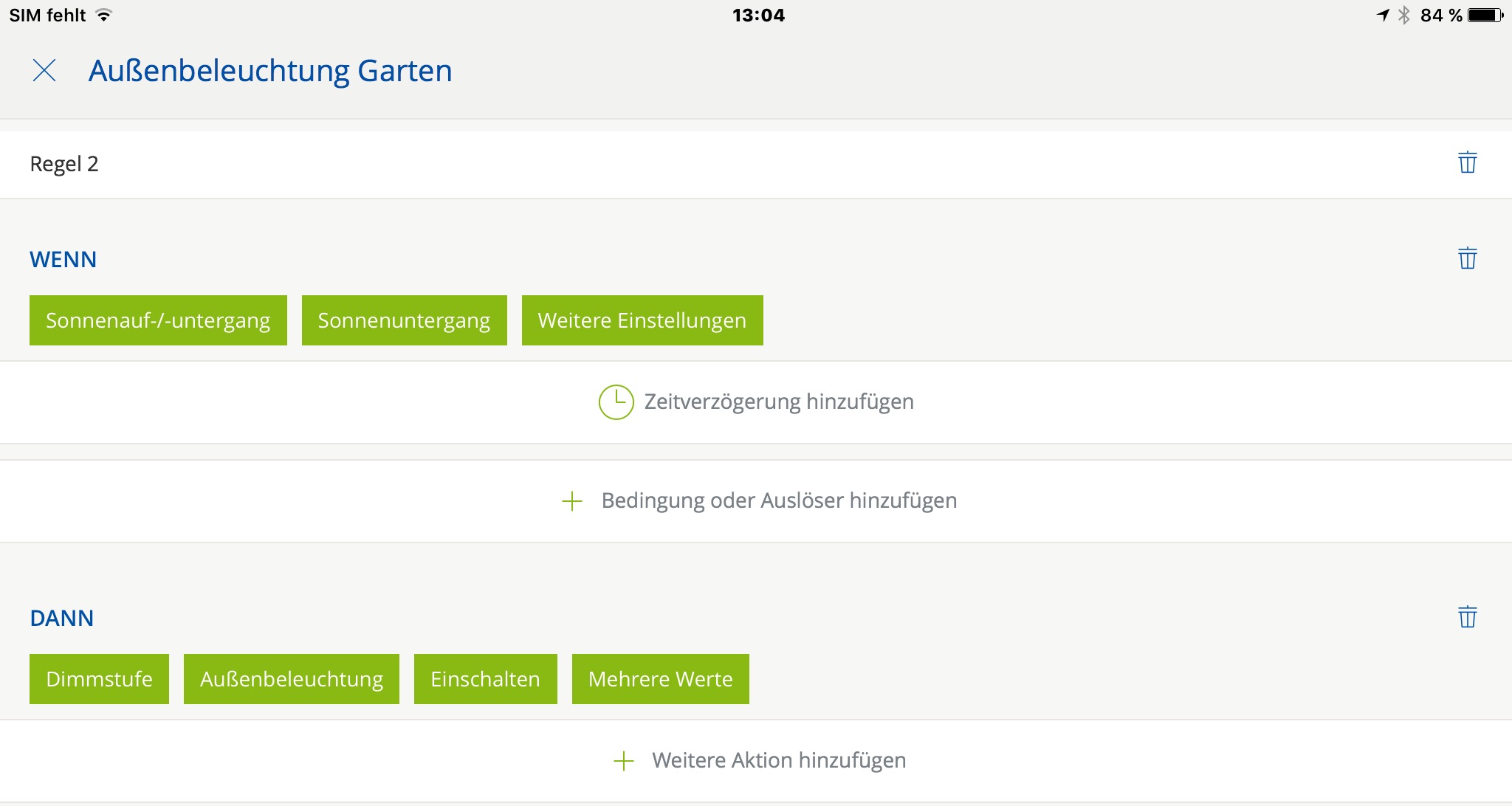

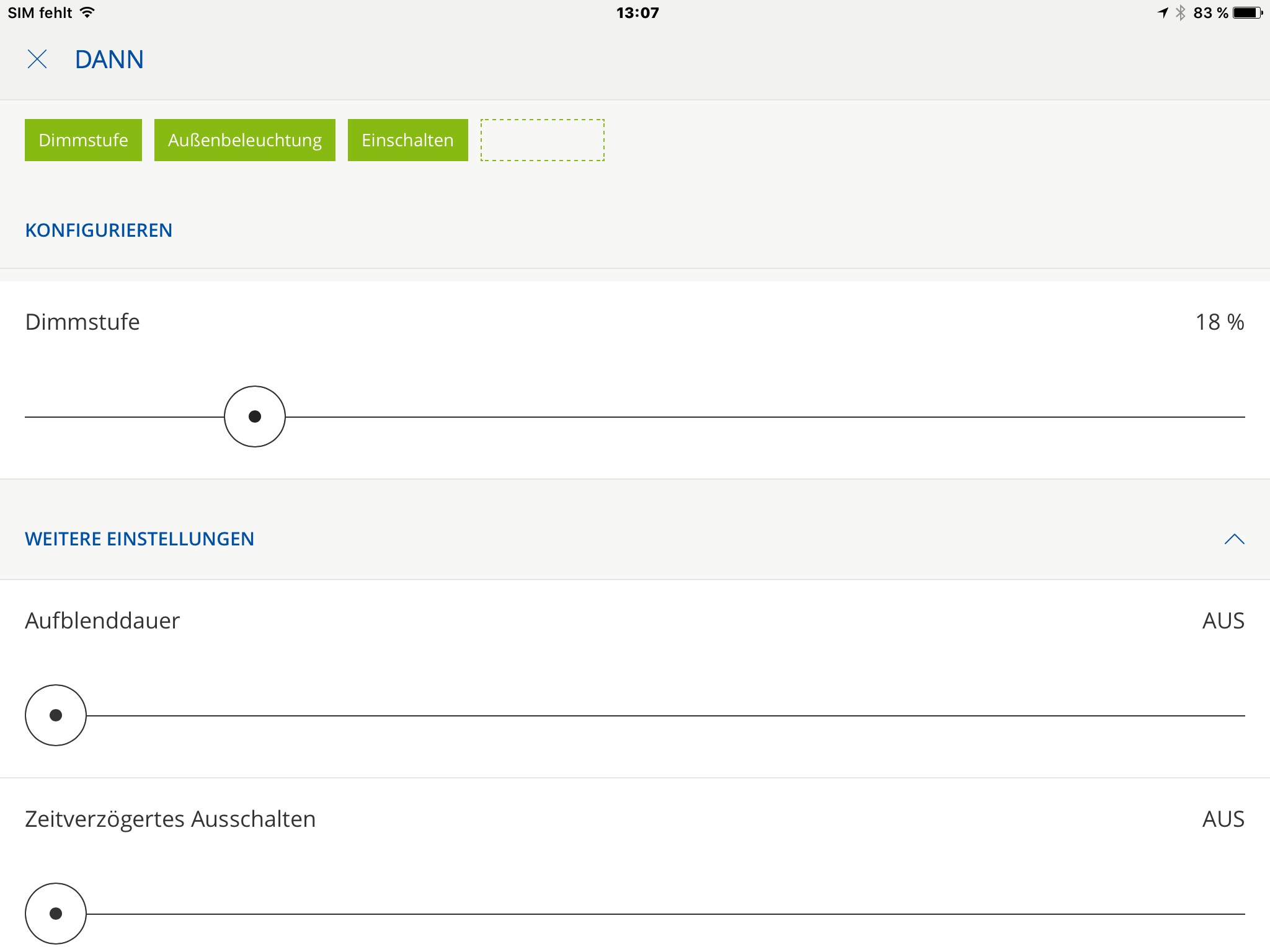

    Regel 2: Sonnenuntergang
    Sobald die Sonne untergeht, wird die Philips Hue Lampe auf 18% eingestellt.
    Übersicht von der Regel 2 Hier wird die Dimmstufe auf 18% eingestellt.

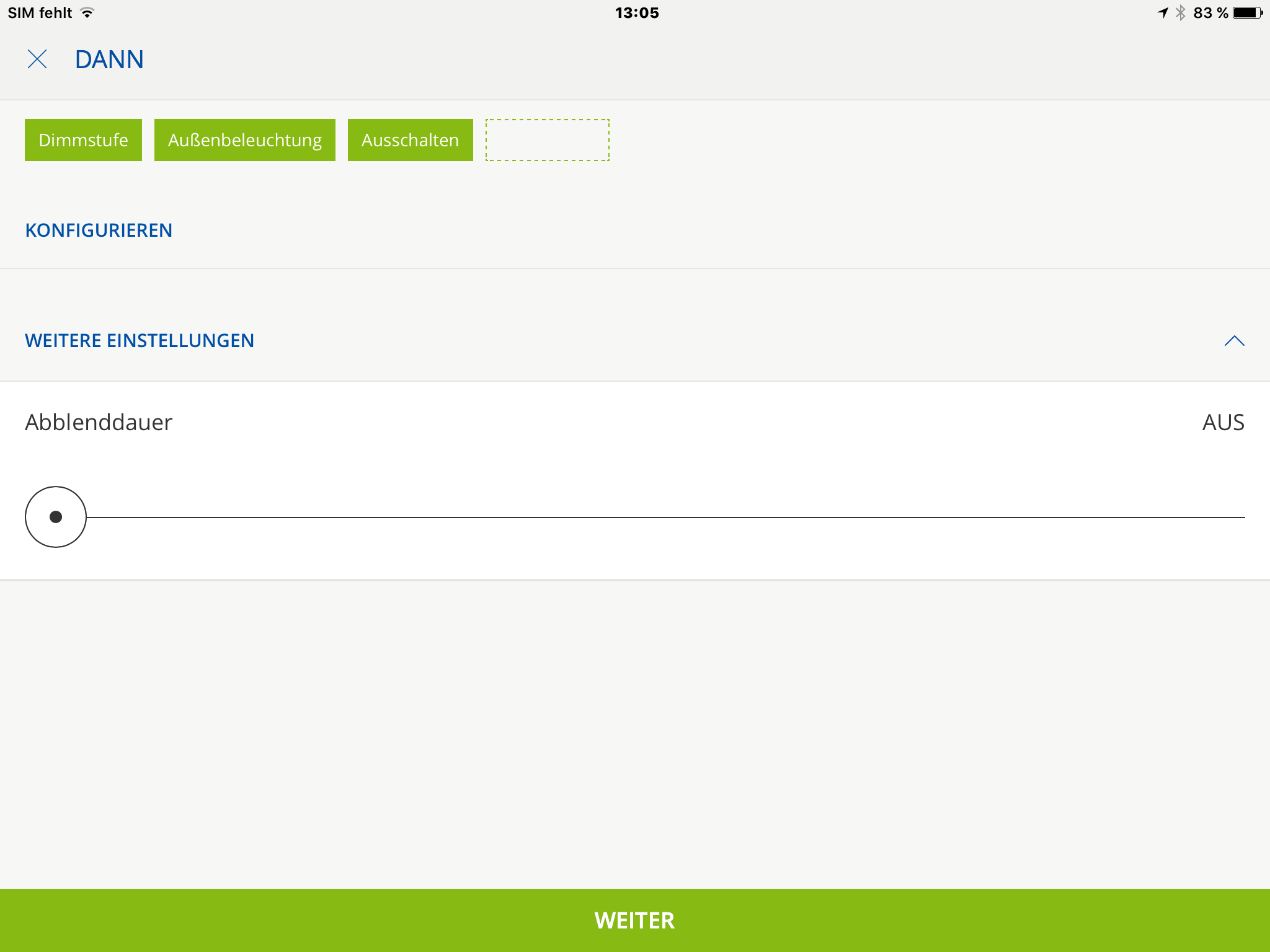

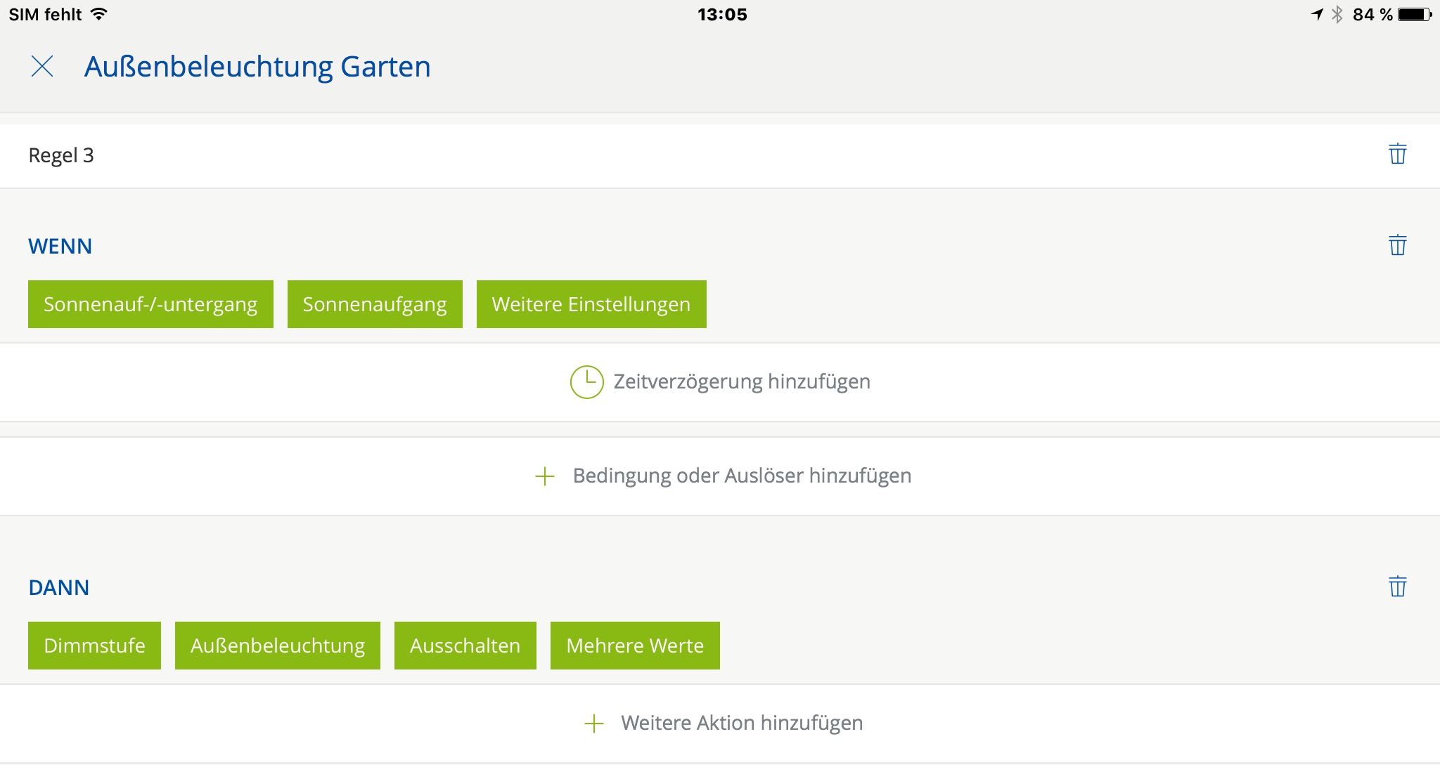

    Regel 3: Sonnenaufgang
    Bei Sonnenaufgang schaltet sich die Philips Hue Lampe aus.
    Übersicht Regel 3 Abblenddauer ist aus

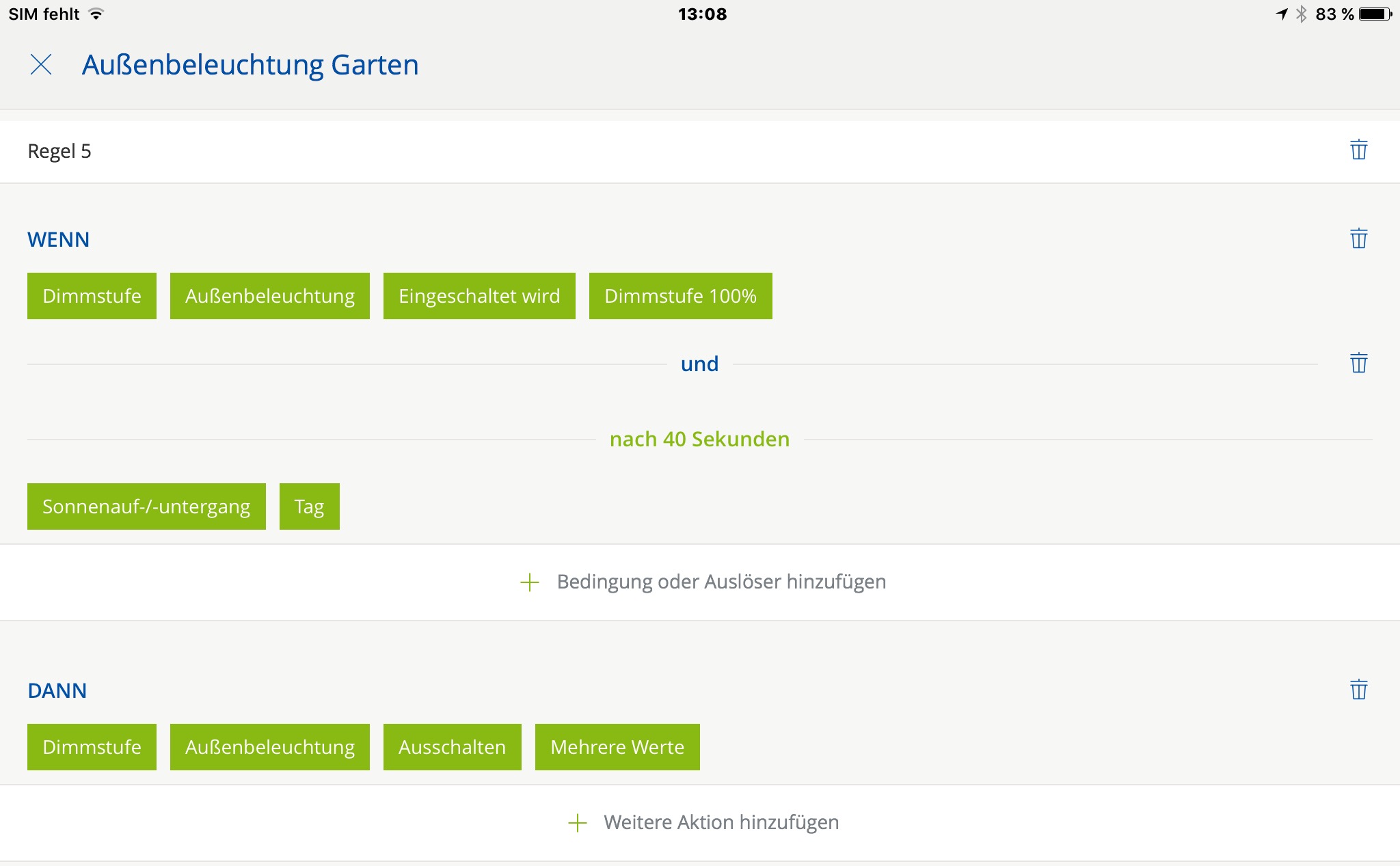

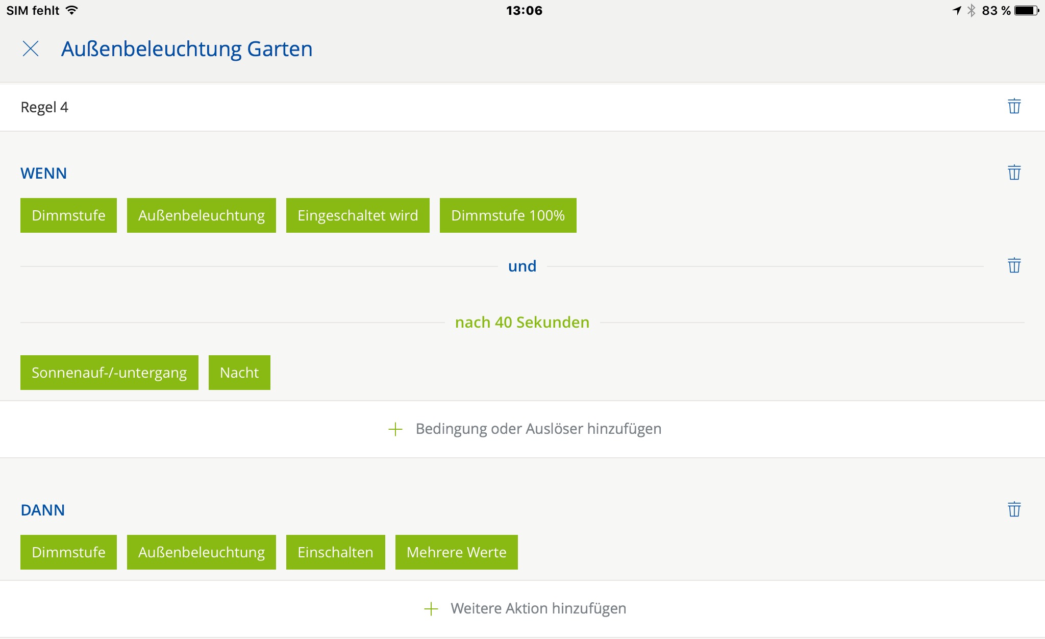

    Regel 4: Dimmstufe 100% und Sonnenuntergang gleich 18%
    Wenn die Dimmstufe auf 100% leuchtet und nach 40 Sekunden der Sonnenuntergang aktiv ist, wird die Dimmstufe auf 18% eingestellt.
    Übersicht von der Regel 4 Dimmstufe auf 18% einstellen.
